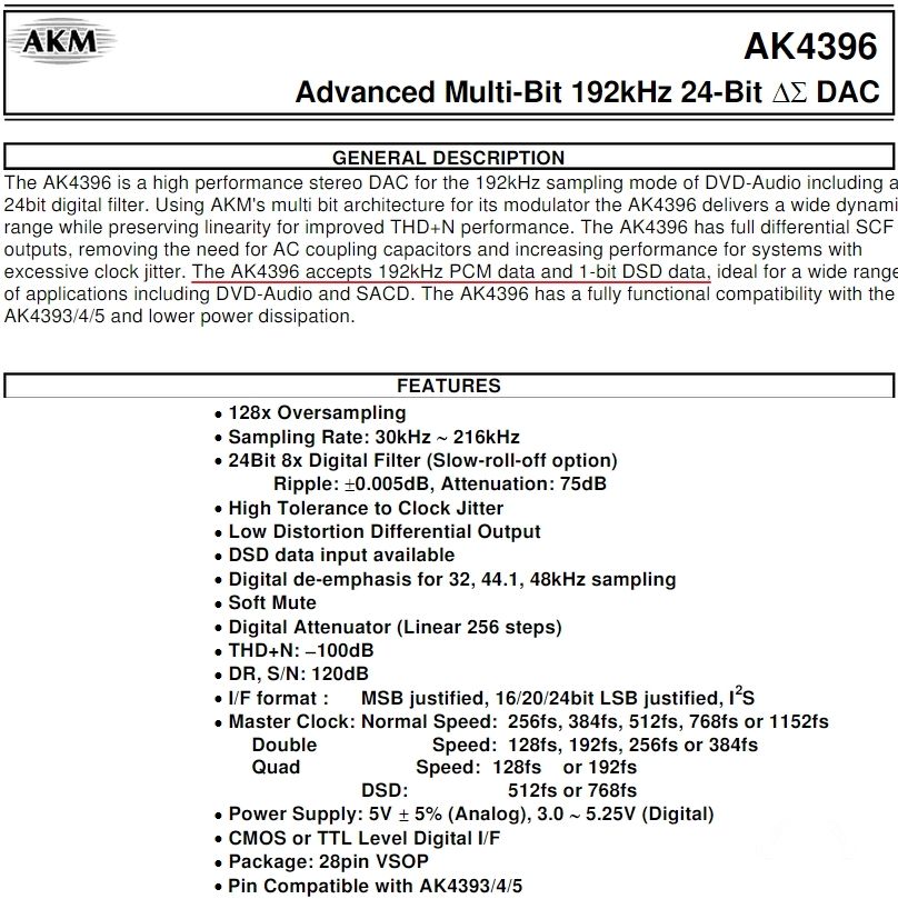

在网上找到这个资料,吃了个定心丸,这小家伙解码还支持1bit原生DSD解码,正式意外。之前的顾虑全消除了。

另一篇国外帖子的描述
另一篇国外帖子的描述
