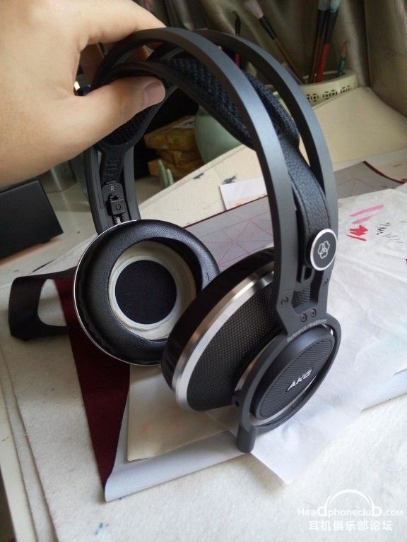

格式工厂P41127-170102.jpg 格式工厂P41127-170044.jpg 格式工厂P41127-170016.jpg 格式工厂P41126-175112.jpg 格式工厂P41126-151219.jpg 格式工厂P41126-135932.jpg 格式工厂P41126-133917.jpg 格式工厂P41126-133826.jpg 格式工厂P41125-005046.jpg 格式工厂P41125-002123.jpg 格式工厂P41125-000743.jpg 格式工厂P41105-124556.jpg 格式工厂P41105-124550.jpg 格式工厂P41125-000602.jpg

缺点结构分析,动手拆K812
1、拆卸比较容易,拧开前网螺丝卸下前网就看到单元,单元磁铁的磁性相当强,是吸附在后方的铁片上的。
2、拿下来的时候要小心,因为磁性太强,吸附到金属网,很容易从手中滑落,对单元造成伤害。不过单元材质不脆弱,韧性很好。
3、K812的前网设计比较奇葩,有五分之二都被塑料挡住了,整个前网更是被两层塑料网和塑料膜遮挡。也就是说所有的声音都不是直接传到耳朵里的。
这样的设计,是K812设计师为了消除高磁力单元带来的高频刺激问题。这个问题在很多耳机上都有,比如D7K,T1等,高磁力带来的高解析,高动态是有代价的,就是高频不耐听。一句话,人声不毒。
4、相对于前网的设计,耳机中网设计就更奇葩了。之前所有的评测都说K812是开放式的耳机。我初看到大大的网罩,也觉得这货是要做KK的改进版么?
结果拆卸事实让我大跌眼镜------在耳机网罩前还有一层塑料网,本来以为这只是防尘之类的作用。结果拆下来才发现,这就是塑料片而不是塑料网,换言之,K812的网罩更本就不透风也不透气,网罩的装饰效果大于实际效果。
K812声场闷的原因就在此了吧。
5、耳机线,之前不少烧友对机内线做了分析,在此不多说了,耳机用什么原线无可厚非,要换什么线也无可厚非,耳机线有作用,但是只能锦上添花。是否要改双边,我现在也没有好的方案,暂且不谈。
改MOD方案:
1、重新设计一下前网,然后3D打印出来
2、更换耳机网罩的塑料片。改用薄的羊毛毡,羊毛毡虽然视觉上不透明,但是声音比塑料片要通透的太多了。
成品体验
毒文就不发了,意义不大。最大的感觉是不闷了,声音不憋了,声音大气很多,对比HD800,009等,终于有了旗舰的样子。
至于哪个更好,不做结论。
目前还在继续做细节的调整,希望得到更好的声音。完

实际上去掉调音棉并不是本次改造的重点。
而且,如果你仔细看会发现,通透感是通过换羊毛棉获得的,而不是简单的去掉调音网。
前网的结构设计了好几种,声音的改变也有很大一部分来源于此,并不是去掉一个棉那么简单。
本来还想针对前网结构做一个声波软件模拟,目前只找到了软件,还没开始做。
