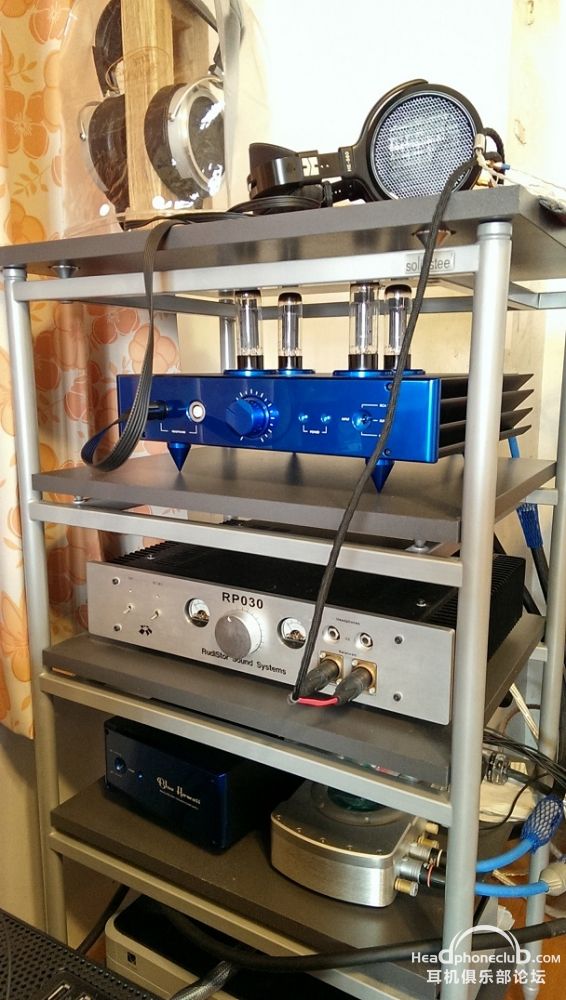

一年没发帖了,跟各位报告去年在玩甚么
STAX SR-009(以下简称009)
Hifiman HE-560(以下简称560)
Headamp Blue Hawaii SE(以下简称BHSE)
Rudistor RP-030(以下简称030)
A.        个别简介篇
Q1:请描述009+BHSE最大的特色?
A1: 通透异常、有如高清画质影片般,细节多却不咄咄逼人、自然的呈现。
Q2:有人说009根本不搭BHSE,你的看法?
A2:这要分两个面向来看,首先必须看看评论者是否真的详细评测过这个组合,因为BHSE在这个圈子内的拥有者应不多,有些在店里/展览/网聚内短时间听的,不一定能客观评价之。其二,我也查了网路上拥有这些组合使用者的评论(文章内详述系统组合、甚至照片佐证等),总结有缺点的话,在于009在BHSE下音乐性略嫌不足、过于直白等特性。不过在我的系统上,不论是电源线(Oracle AC1)、讯号线(G7 princess),甚至DAC,在声音呈现上都有其风格。因此声音仍然是带有siltech和chord的韵味,并不会过于乏味。但整体而言仍属中性透明。网路上推荐这样的组合的人,包Head-Fi的DavidMahler(写了56只耳机review的大烧)、InnerFidelity的评测。一些欧美、香港玩家也有评论过这些组合;然而也有些评论表示他们比较喜欢WOO WES(Justin还跳出来搅和 )。如果可以的话,我也想把众家耳扩都搬回家好好玩过一轮,但现实上无法这么做。因此我也是看了几篇评论、没听过声音就下订了,我的Rudistor RP-030也是一样,有时候败家是需要一点冲动的。
Q3:你认为目前009+BHSE系统搭配上的缺陷?
A3:我「个人」还是在低频的量感,下潜度是赢过所有在030上我搭配过的耳机(PS1000/TH900/W3000ANV/HD650/HD700/HD800/K812/HE560、但我没拥有过ULTRASONE的耳机,也许还有更猛的低频我还没听过),然而个人口味偏好的量感上,仍然觉得略有不足。在一些低沉的「男声」上,颗粒感和沧桑感就还是要拿起PS1000比较过瘾了,也许我已经习惯PS1000那种量感了?当然也许有人会说PS1000那种低频量感并不「正确」,我还是要强调这是「个人喜好」,我对PS1000的低频也没有很满意,故我也还在寻找令我满意的低频。
Q4:请描述560+030的特色?
A4:中性、自然、高频带点贵气味,但又不像K701般浓郁。在还没收到009系统前是我听过相对自然通透的声音,但是中性又跟HD800/K812不太一样,HD800速度感和泛音的呈现仍有异于560,K812则是线条相对偏瘦。
Q5:030推的好560吗? 560实力如何?
A5: 560在这台换过VR的030上,转45%的音量就够大声了,不过还是比HD800、PS1000之流还难推。当然推得大声不代表推得好,声音大致上跟网路上的评论差不多(高频细致、低频冲击力较以往的平板耳机少)。若换上双3PIN平衡耳机线,以030驱动之下,动态及冲击力会有改善,音场也较开阔。在我的系统上,感觉综合实力(音场、细节量),大约等于或接近HD800/PS1000的等级,略低于TH900,耳机特性上就各有不同的风味。也许有人会问,030推得好HD800/PSK/TH900吗? 因为没甚么比较级,所以我也不敢说。
Q6:你认为目前560+030系统搭配上的缺陷?
A6:其实答案跟A3一样,我果然还是低音控…

系统配置
1.耳机:Hifiman HE-560、STAX SR-009
2.耳扩:Headamp Blue Hawaii SE(ALPS RK50版)、Rudistor RP-030【改Siltech M60 (拆解后重绕,讯号输入) +Kimber Kable纯银线(拆某喇叭线后重绕,讯号输出) + Silworld 纯银线 (电源) + Cardas CM M XLR (输入) + Cardas CM FXLR(平衡耳机输出) + DACT CT2 balanced stero attenuator + Furetech T20A silver OCC fuse Rhodium plated】
3.DAC:Chord QBD76
4.讯源:(电脑)Lynx AES-16e,原厂线AES输出
5.电源处理:PS Audio P5 Power conditioner (接器材)、Monitor Acoustics MA-204滤波排插(接电脑)
6.讯号线:Siltech royal signature princess XLR
7.电源线:Nordost Valhalla(接DAC)、Music Interface Technologies oracle AC1(接耳扩)、Neorech Amazon 电源线改Furutech FI-50(R) FI-50M(R) (接P5)
8.壁插:Oyidae SWO-XXX(接滤波排插)、WATTGATE 381 GOLD(接P5)
