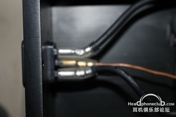

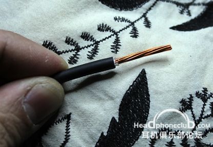

10MM厚铝壳,欧亚德和立唯霆插座,4平方导线,地线用2.0单支裸线.

发表于 2015-1-8 01:52:31 | 显示全部楼层
一点技术含量都没有呀,你这样做,和墙上的排插表现完全不一样的,劣化是定性了

发表于 2015-1-8 07:42:20 来自手机 | 显示全部楼层
接插件太多     我是总线电源线压到墙插上
器材电源线 去插头 压接在墙插上

 楼主| 发表于 2015-1-8 13:08:03 | 显示全部楼层
空壳 发表于 2015-1-8 07:42
接插件太多     我是总线电源线压到墙插上
器材电源线 去插头 压接在墙插上
去接插件和机内线后  提升明显 ...
呵呵,这也是一种玩法.

发表于 2015-1-9 17:24:00 | 显示全部楼层
这种接法是最差的
好歹尽量减少接触面才对,不然你后面的插座一个比一个难听,按美标的洞数量,可以做到2、3、4的线都从1引出。
其次耳朵那里压完最好补焊一下,会比单纯压接好。
最极致的做法其实是用一种特别的压接插,从导线中间压上然后把压接插塞进插板洞里,这样可以做到所有插座都只有一次压接,加上压接点补焊做到最小损耗。

发表于 2015-1-9 17:35:21 来自手机 | 显示全部楼层
Amex说的有道理 楼主的接法一个比一个差
我的方法最便宜  没有接插件机内线  把静神排插干掉了
