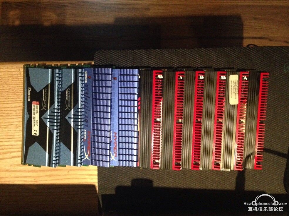

关于我使用过的6种内存
内存:海盗船复仇者红梳子套条,金士顿HYPER组合条。尔必达内存颗粒对于音响主机而言是必须的,目前尚无更好的选择。
从组音响专机开始,我共使用过6种内存。分别是使用尔必达极品颗粒的海盗船红梳子2000C8 2G*3套条共两套和金士顿HYPER2000C8散条 2G*2;使用现代颗粒的金士顿HYPER高频内存2400C11 4G*2;芝奇1600内存8G*2;金士顿服务器内存1600单条8G;不知名内存条 2G*2。其中最好声的内存就是海盗船红梳子;其次是金士顿HYPER和现代的套条,这两种内存素质基本相当;后面的三种内存跟前面的三种差距较大,其中金士顿服务器内存好于芝奇内存套条,最次的是1333的不知名内存。
NEO群里老蓝大侠在搞脱衣运动,即把内存条的散热器拆下来。说是脱衣后的内存可以发挥的更好,声音更加鲜活、灵动。老蓝解释说可能是散热器中的铜条起到天线的作用,收集了机箱内的杂乱电磁波。对此我目前持观望的态度,原因有三:散热器难拆,拆除过程有风险;其二我想验证一下机箱内采取吸波措施以后,内存散热器的副作用还有多大;其三想尝试将内存散热器接地看有无效果。最终是否脱衣,要看第二和第三条的实验结果而定。
内存大合集:另外三种渣渣内存就不贴图了
三种内存合集
三种内存合集

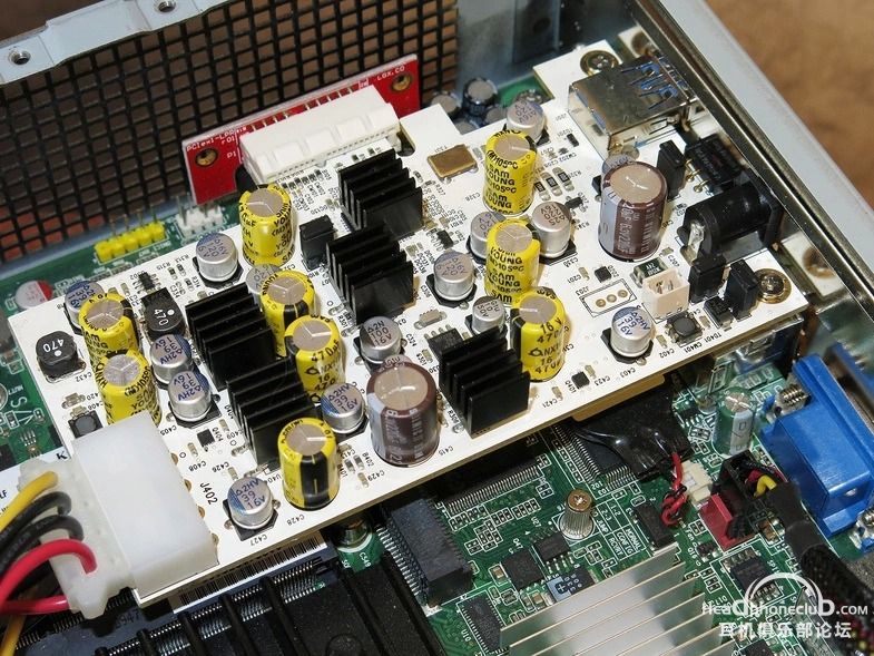

一、USB卡的比较
目前我有庞大的二代USB卡一枚,棒子一代USB卡一枚。看网上的爆料来看,有比较认为棒子二代全面胜过了庞大一代。庞大二代又秒杀了棒子二代。
棒子卡一代设有外接供电口并且有切断usb口供电的开关,二代卡在一代卡的基础上取消了切换内外部供电的切换开关,但仍可以使用内外部两种供电方式。二代更强调外部供电,声称滤波方面比一代又显著提高。我比较了一代和二代的外观,二者最显著的变化应该是二代的供电方式变化和usb供电的隔离,其余方面应该变化不大。
下面是轻盈玉儿淘宝网店关于二代棒子卡的介绍:
tX-USBexp是PCI-E×1接口的USB 3.0界面卡,设计用于传输终极USB音频。
如果你想使用PC作为hi-end音源,通过usb输出,计算机内的各种电源的、数字的噪音应该被完全阻隔。为减少这种噪音,tX-USBexp设计了特别的滤波电路,一个超低噪音的稳压器和一个超低jitter的数字时钟。
tX-USBexp设计可以从计算机内部IDE硬盘供电接口供电,可以从外部电源模块进行取电,如电池模块‘mBPS-d2s’。
你可听到USB音频的终极表现。
庞大二代卡跟一代相比,最显著的变化是二代使用了高精度的晶振芯片,这个芯片的可获得售价已经接近2k了。这款晶振的淘宝售价就是2k。
下面是魔镜淘宝店对庞大二代卡的介绍:
产品特点:NEC USB3.0芯片,加装高精度、高稳定度、低噪声恒温OCXO晶振,精度达到0.01PPM。
音质特点:声音灵动鲜活,动态凌厉,三频均衡,音场层次感好,分析力高、细节丰富、音场宽深而不空洞,PCHIFI音频通道的最佳USB输出选择。
我个人订购了庞大二代,其效果跟主板usb口直出相比有显著提升。我是在使用逸恒净化器+顶班的usb界面的基础之上的使用体会。所以入这个卡有两个原因:一是决定购买其时,棒子二代缺货;二是庞大卡的晶振价值不菲,但这个晶振的售价就有2k之多,以后即使不用usb卡了,但就这晶振就比出二手要好的多。这晶振的适用面还是比较广泛的。
有兴趣对比庞大二代和棒子二代的朋友,可以跟我联系。将您手头的棒子卡二代寄给我我来评测,或者我把庞大二代卡寄给您做评测都可。具体可以跟我联系,先谢过了。做这个比较是想给后来者一个参考意见,这个比较对我自己而言并没有意义。因为我不可能再出A入B,在这usb卡上再折腾意见毫无意义。
可能已经有朋友注意到庞大二代并没有设置外置供电接口,只能使用机内供电。因此如果没有够班的机内线电支援,庞大二代的效果可能会打折扣。庞大二代和棒子二代各有特点,庞大的优势是您只要有一部够班的线电即可。而棒子卡则需要两部线电支援。如何取舍就完全看用家的电源支援情况了,庞大在成本控制上更有优势。
下面是四个卡的图片,借用网上的。
