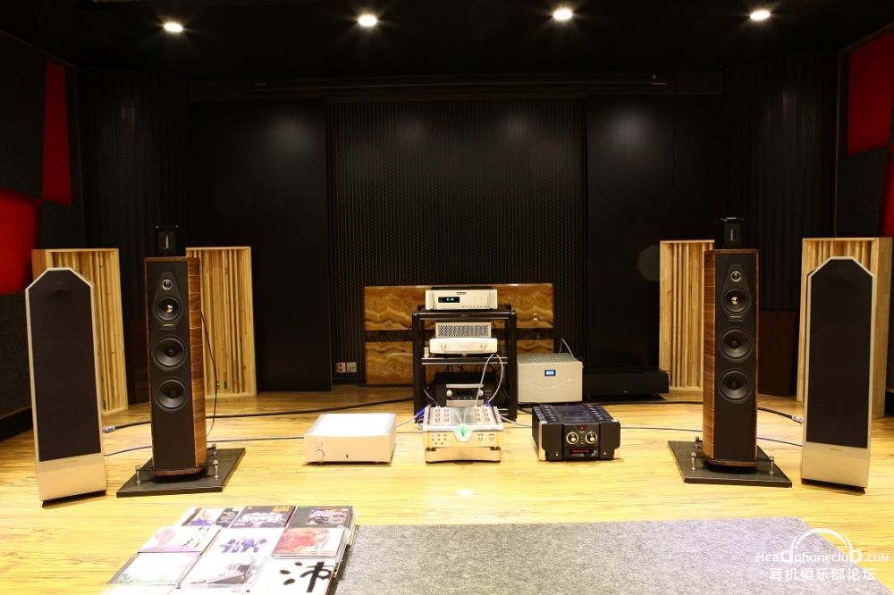

介绍一下本次聚会 高保真视听室使用的参考系统器材如下
CD及转盘:dCS Verdi、Vitus RCD-100
功放:Blouder 1010+1060前后级、Mark Levinson 383合并功放、Auralic Merak单声道后级等
音箱:Eggleston Works The Nine
电处:隆宇 MAGIC 5000
线材:Totaldac USB,Siltech USB、模拟线材,Transparent 喇叭线等
界面:8XR、Hydra Z、Auralic Aries
电脑:鱼大最新专机
播放软件:JRiver 20(感谢中国JRiver代理赠送《高保真音响》正版JR20注册码)
因为杂志社视听室的大小有限,最多也只能容下10人左右,皇帝位就更少了,所以这次并没有大规模的征集发烧友来试听,如果有朋友想试听这些机器,请与我们的编辑联系,谢谢。

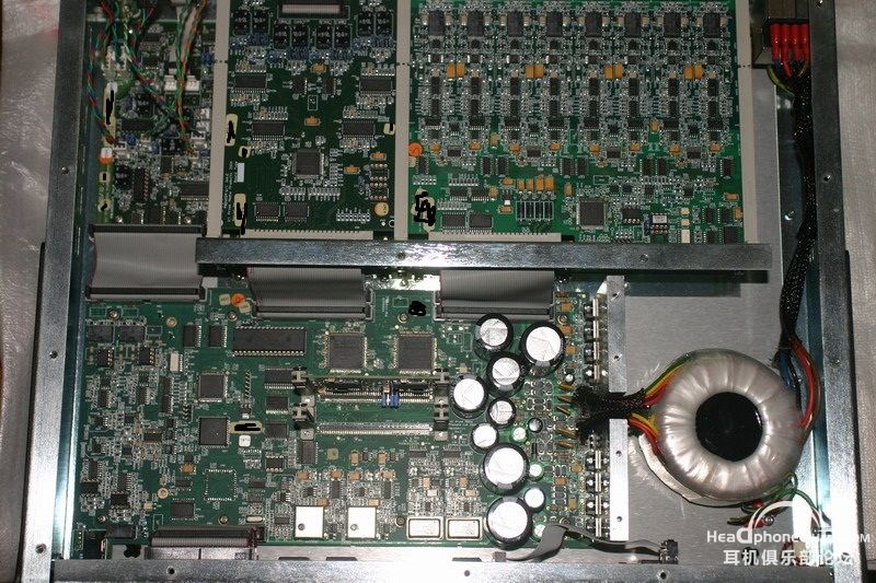

Prismsound ADA-8XR
Prismsound在烧友眼中总是带有一丝神秘的意味,因为他们几乎不涉足HIFI领域,而为了专业领域设计的产品又在烧友中好评如潮。Prismsound ADA-8XR是
Prismsound的现役旗舰,相比于前旗舰DA2,它的两端延伸更为宽广,声场更加庞大。ADA-8XR是一个插卡式的设计,主机部分是一个巨大的时钟处理系统,后来就演化成了著名的音频分析仪dScopeIII和Audio Precision系列产品,ADA-8XR的数字卡和模拟卡都围绕着主机工作。ADA-8XR的DA卡使用了AK4395解码芯片,外围电路完全照搬AK公司的官方电路,没有做任何改变,依靠着prismsound看家的多级锁相环时钟处理的去抖动技术,即使使用了原厂官方电路,ADA-8XR仍然可以发出Hi-End级别的声音。最高支持格式:24bit 192KHz
Prism sound DA2在上次的聚会上已经展现了他的实力,荣膺了评分第一和作者做喜爱的5w级DAC称号,那么8XR呢?引用一段隔壁友坛的朋友
HerculesVR(大婶)的话,为大家做个介绍:
8XR的时钟处理部分使用了两枚 55欧元/pcs (1kpcs采购数量) 的高性能压控晶振, 主要用于本地时钟合成和抑制采样抖动. 这部分电路源自1995年的Prism 数字音频分析仪, Ian 和 Junn 设计了 抖动分离器, 从此J-Test标准开始被正式引入数字音频测量. 为什么1999年设计的8XR今天看来声音都超级NB, 重要原因8XR的数字部分就是一个仪器.简单说, 8XR的数字部分并不能完美的被地球上任何一个音频分析仪测试, 这也是它能称王称霸15年的重要原因. 说白了就是技术太靠前, 其他追赶者差距太大. Ian老了, 功成名就了, 我想他也没动力再像年轻时候追求更高了. 大家看到Stereophile上面测试DAC经常用到一个叫J-Test 的测试, 即抖动测试, 就是Junn 在Prism 工作时候搞的.
当大家看到Prism Sound 这些机器的明明看起来参数没有那些新DAC好, 为什么还要说他声音好. 这个很简单, 不要只看THD+n,就看J-Test, Prism 全线产品都有强力抖动抑制性能, 在这个参数上Prism 可以超越对手数百倍甚至数千倍.
8XR的原型技术还用于了Prism 1995年设计的数字音频分析仪上. 后来Junn 离开了Prism Sound, 开始作为技术顾问帮助美国的Audio Precision 设计了AP2522, 但是不幸的是没多久Junn癌症去世, AP几年后并没有修改部分电路,只是加入192k 变成了大家熟悉的著名仪器AP2722.

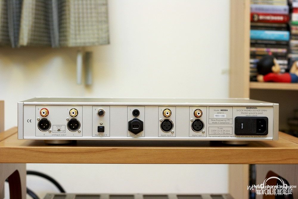

Weiss Medea Plus
Weiss是来自瑞士的欧洲品牌,作为一个专业和民用双向发展的公司,Weiss有自己的看家本领。如果说prismsound的时钟处理技术是超一流水准,那么Weiss在音频的数字信号处理方面也是顶尖水平。Weiss著名的Saracon软件目前是欧洲SACD中心唯一认可的DSD-PCM以及PCM-DSD的转换软件,转换的失真度可以做到AES接口协议的本征失真以下。Weiss Medea Plus是Weiss的前旗舰,采用了著名的ESS 9018芯片,所有输入信号全部升频以后输入解码芯片。数字信号处理部分有着Weiss的自家算法,而模拟输出部分使用了四个分立放大器,极大的降低了失真。凭借着独特的DSP技术,Medea Plus的声音具有Weiss独特的高贵柔美气质。最高支持格式:24bit 192KHz

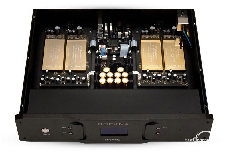

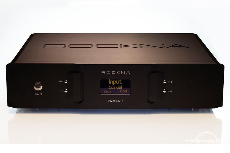

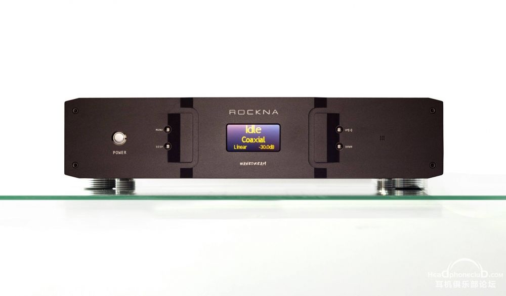

Rockna Wavedream DAC with balanced configration
Rockna是来自罗马尼亚的品牌,它的设计师Nicolea是很多大品牌背后的工程师,其中包括PS Audio,MSB与高文。Rockna在解码器的架构上做了大胆的创新,与传统解码器使用数字接收芯片加上解码芯片的架构不同,Rockna在数字处理部分完全使用了一块可编程逻辑阵列(FPGA)来实现,一块FPGA中包含了USB界面处理,数字接收解调,时钟处理以及数字滤波的算法,并且包括USB接受界面在内的所有的算法都是全新设计而不是使用现成的方案;在模拟部分,Rockna使用了鼎鼎有名的MSB的签名版电阻阵列解码模块,每声道使用两块来达到真正的全平衡设计;电源部分,使用了三枚定制变压器分别给数字部分以及左右声道的模拟部分进行供电,整个声音表现中正大气而不失细腻。作为新一代架构的解码器,Rockna还提供了IIS数字信号输入的接口,省去了在机内进行解调的过程,可以使得声音表现进一步提高。最高支持格式:24bit 192KHz (同轴,AES),24bit,384KHz,DSD512(USB),DSD Native (IIS)
详细介绍:http://www.rockna-audio.com/products/wavedream-dac

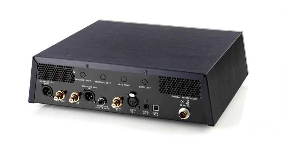

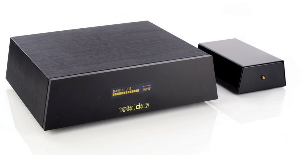

Totaldac D1 Dual
Totaldac是一个来自法国的新兴的,正在逐渐受到关注的品牌,设计师Vincent是一个从事通信电路设计多年的顶级工程师。Totaldac在模拟部分一样没有使用现成的解码芯片,而是采用高精度的分立电阻搭建成解码模块,所有电阻都经过严格筛选和配对。在具体设计中,D1 Dual每声道采用200枚高精度电阻来达到极低的输出阻抗和全平衡设计;时钟处理方面,设计师采用了通信领域中常用的先入先出(FIFO)技术使得解码器内部时钟几乎不受到外部输入信号时钟的影响;数字信号处理上,Totaldac有着自己开发设计用DSP芯片实现的数字滤波器以及DSD-PCM的转换算法,配合上分体电源,Totaldac具有热情奔放的声音,配合上独立的时钟处理模块,声音还可以进一步提升。最高支持格式:24bit 192KHz,DoP。
详细评测:http://www.6moons.com/audioreviews2/totaldac/1.html

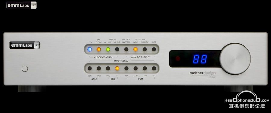

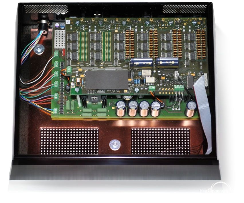

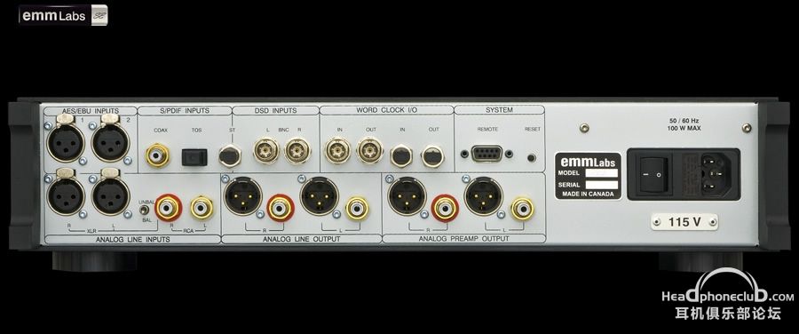

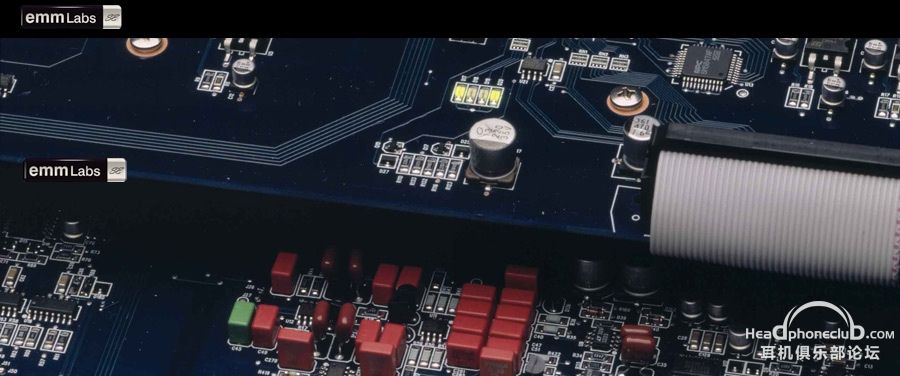

EMM Labs DCC2
EMM Labs是一个加拿大品牌,创办人Ed Meitner是DSD/SACD技术的发明者,世界上真正的标准DSD转换器就是由Ed Meitner设计的。EMM Labs是DSD/SACD技术拥有者旗下的产品,建立了新一代音乐标准,被世界上众多的烧友们推崇。DCC2是EMM Labs的前旗舰,是真正的“DSD硬解”的解码器,整个信号传输过程完全以单比特的DSD的方式来进行,当中不带有任何的PCM成分,确保使用者能够听到最原汁原味的DSD,对于输入的PCM信号,DCC2也是当做DSD信号来处理,最大程度上的挖掘出每一个音乐细节。DCC2的架构完全是EMM Labs的原创,所有的DSD数字信号处理,包括最难设计的单比特数字滤波器完全由人工定制的FPGA来实现,是EMM Labs的技术精髓所在;模拟部分则是一个精心设计的低通滤波器,保证了最低的失真;在时钟方面,EMM Labs也有着自己的理解,通过EMM的独家抖动抑制技术,可以把对整个信号传输路径有害的时钟抑制在极低的水平。由于这些顶尖技术,DCC2具有通透,柔美又具有模拟味的声音。
