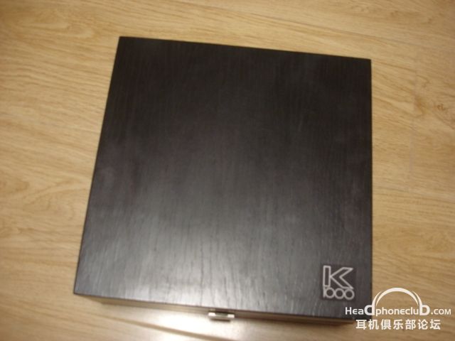

黑科技3 扩散场技术K1000
这里我补充两句,我开始耳烧的时代,黄盒KK安润还在卖,也不贵,5K多点(虽然那个时候觉得很贵),不过那个时代HD600都是个驱动难题,能有效驱动KK的放大器太少了,另外,当我收了真正的早期版KK之后,我发现,我的观念全都颠覆了……4000之前的KK的确低频相比晚期版后很大的提高,而早期的KK又有状态的问题。能收到一只箱说齐全,状态完好,一如全新的早期版KK,这是缘分。至于这款KK有多好,参加过上次活动的朋友都感受过了,我这个KK撒出去之后,一阵子经常有人骚扰,就问一句“KK出不出”……

看了一眼我这个是2272,KK还是早期版更有神髓。听这意思V版刚开始玩耳机的时候应该比我早不了多少,我那时候KK也还再卖,很庆幸当时买不起,所有后来才有机会从老版开始接触
也就大概10年时间吧,不长,和白版这些没法比……  发表于 2015-2-4 23:25
