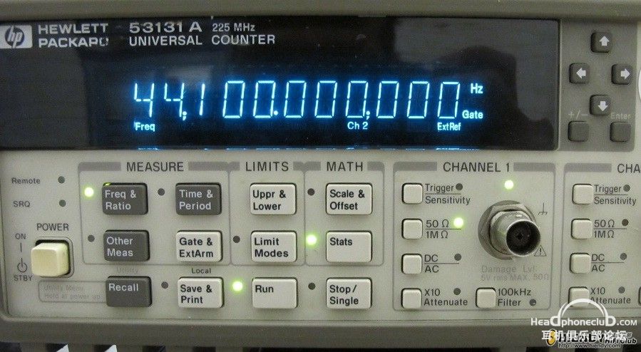

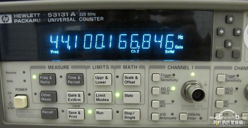

这可不是玄学,hiendy下载的图,上面是Antelope OCX没加10M参考钟,下面是加了10M。可见Antelope OCX也就控制到44.1后面两位,有多少CD解码内置的晶振能实测到这个水平?我反正不知道,更不用比加了10M后的了。一体机加钟更精确抖动低,分体加钟意义更大能同步,这都没问题,问题是有没时钟口,加了好不好听。

這數字看起來很驚人,但實在說明不了什麼。
在44,100.166,846Hz這個不準確的時鐘,相應的頻率是:
1.00000378335Hz
100.000378335Hz
1000.00378335Hz
10000.0378335Hz
Hz 代表每秒振動次數,所以這種差異只是數字而已。
"下面这串数字怎么来的,不理解。"
這樣的,不正確的時鐘每秒振動在44.1kHz時差異為0.166846, 那麼這時鐘在其他頻率的差異怎麼算?在1Hz時,差異是44100.166846/44100=1.00000378335,也就是說,差異是百萬分之四左右。所以說這種差異只是數字上,概念上的。不說我們不能察覺這種差異,一般重播系統總有不同的瑕疵,導致出來的東西不是線性的,這時鐘的差異絕對在可接受之列。

发表于 2015-2-5 18:31:27 | 显示全部楼层
hkborn 发表于 2015-2-5 18:13
"下面这串数字怎么来的,不理解。"
這樣的,不正確的時鐘每秒振動在44.1kHz時差異為0.166846, 那麼這時 ...
首先,假设这样的计算方法正确,百万分之四计算一下大约是-107dB,也就是说,时基误差为-107dB,对于音频额器材来说,-107dB并不是一个很好的数据,因为现代的解码芯片动不动就是120dB甚至更高的动态范围;
第二,示波器测量出来的是一个平均值,不能代表时钟抖动的大小,如果在时基误差的基础上再加上抖动,时钟性能还会进一步恶化;
第三,机内的晶振对于供电和震动极度敏感,这里说的震动不仅仅是我们能够感觉到的物理震动,也包括我们感觉不到的电磁辐射,相同的晶振,放在机内和机外分体放置,性能可以相差很多,晶振性能的测试条件都是非常严格甚至苛刻的,和机内条件完全两样,好的晶振在机内也许只能发挥三分之一的性能。

发表于 2015-2-5 18:48:47 | 显示全部楼层
yeziwong 发表于 2015-2-5 18:31
首先,假设这样的计算方法正确,百万分之四计算一下大约是-107dB,也就是说,时基误差为-107dB,对于音频 ...
dB是音量,時鐘是頻率,兩者不可混為一談。
時鐘是用來提供頻率,由1hz到20hz即每秒振動一次到每秒振動二萬次。這個不正確時鐘在每秒振動44100次時,多了0.166846次。
我們一般用440hz作為middle C的A note, 之下八度為220hz, 之上是880Hz, 從這個寬度看,一個半個Hz的差異不可能對聽感有影響。
