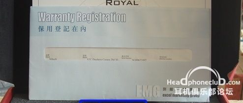

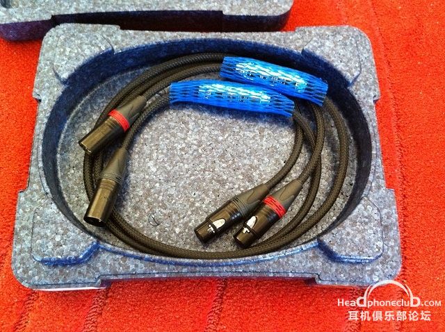

第二步:确认号码
1. 国内总代别超的货,都是3码或者4码合一 : 外盒编号+线身编号+Siltech自己的质保书编号(只有签名系列才有) + 别超自己附的质保书编号(只有签名版有)
2. 如果是国外买回来的水货,比如美版,那么应该3码合一。发达国家市场比较规范,总代理一般不会再搞一份自己版本的质保书出来。另外,数字系列的包装就完全和中国不一样。
经过这两步的粗略排除,说穿了就是把握住购买渠道,你已经可以防住99%以上的假线了。就这么简单。

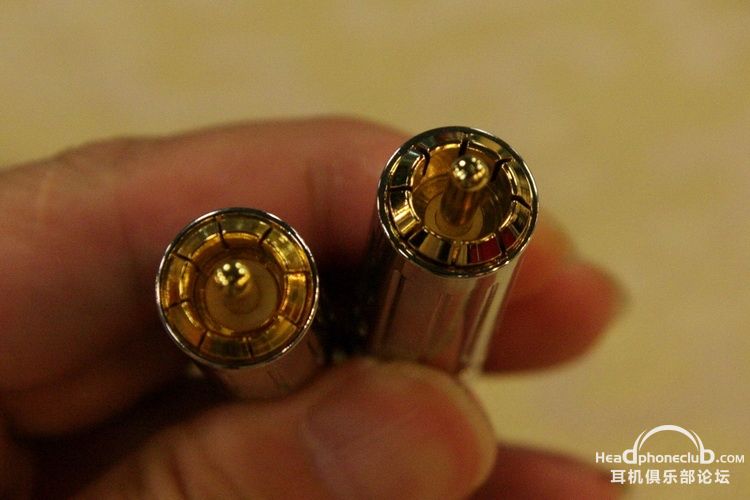

插头部位:
1. 这个部分说实话,很难分辨真假,特别是对数字型号的XLR版本信号线来说,基本是不可能凭此分辨出的,neutrik插头又不贵。
2. RCA版本,虽然Siltech用了自己开模的插头,但假货也仿照了。只能基本靠仔细观察铜的颜色,小白写过的330i分辨贴,我没有什么要补充的:
左边是假线:

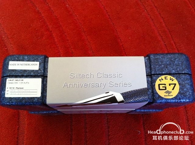

包装盒和绒布袋:
这个部分也比较难讲,因为没有看到过真品的同学不会有太强烈的概念,网上的图片由于拍摄光线和角度,也很难拿出来作为“标准参照物”。真品盒子的那个“蓝色”,不是那种“非常亮的蓝色”,而是“有光泽但更显沉稳的蓝色”。比如这张图
不过spx800电源线的蓝色盒子又和信号线不太一样,你们会发现spx800盒子的蓝色却是相对“更亮丽而浅一些的蓝色”:
所以这部分,我觉得很难拿出来作为分辨的依据,除非真假盒子放在一起(肯定会有色差)。另外盒子上还有一个G7的标贴,但这不是每种型号上都有,比如spx800明明是G7导体,国行的盒子上却没有这个标贴。美国版的标贴也不是这个样子。。。。请注意国行标贴中有“地球”图案。

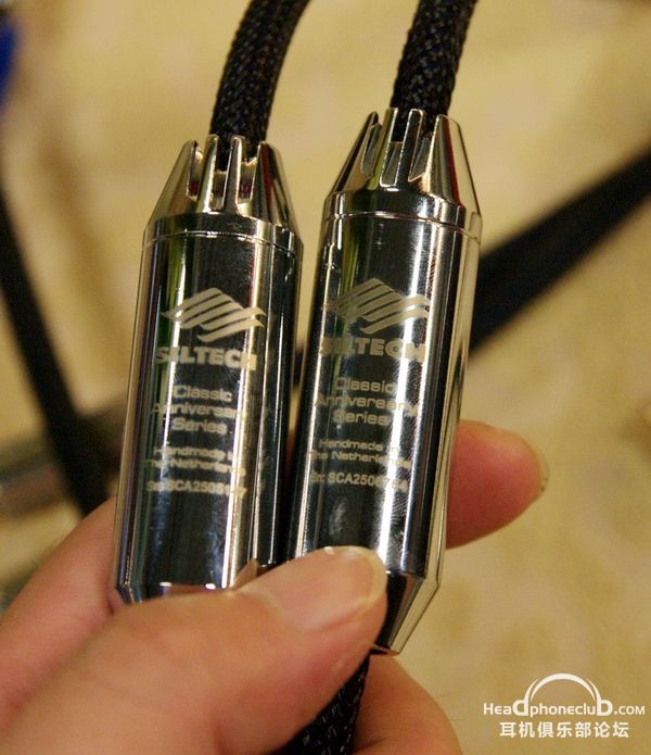

线身铭牌处:
这个位置是分辨真假的重中之重,如果你在这里失败了,那一条假线就基本进入你的怀抱了。

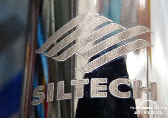

1. 铭牌的反面:这个地方分辨起来很考眼力,真品的字迹更清晰,不会给人任何“模糊”的感觉,一切都干净利落。Siltech Logo里面的“竖条纹”要仔细看清楚(不一定都是竖条纹,签名版是横条纹)。
这两个铭牌,左边是假货,右边是正品:

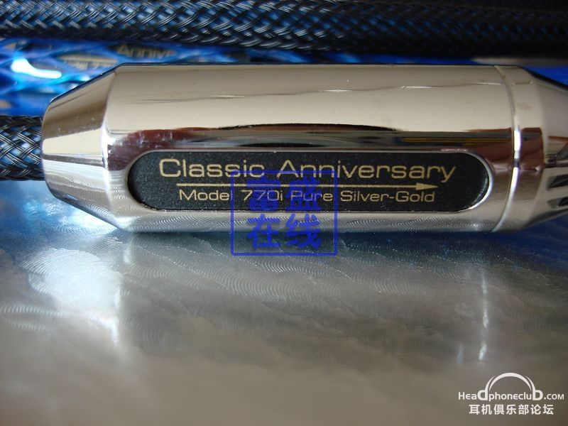

2. 铭牌的正面:这个地方如果你仔细看,会发现就像是撒了一层“非常细腻的沙子”,是一种细腻而漂亮的“磨砂底”
小白当初的330i帖子里面这两根线哪根是真的呢? 一看就知道:下面的是真品,因为字体更清晰秀丽干净,箭头更锐利,磨砂底也更细腻.......
有人说上面那根也是磨砂底啊,还更明显呢!  那个已经是沙皮纸了,大哥。。
参考一下富盛的770i大图:

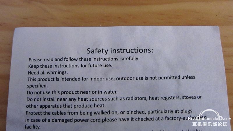

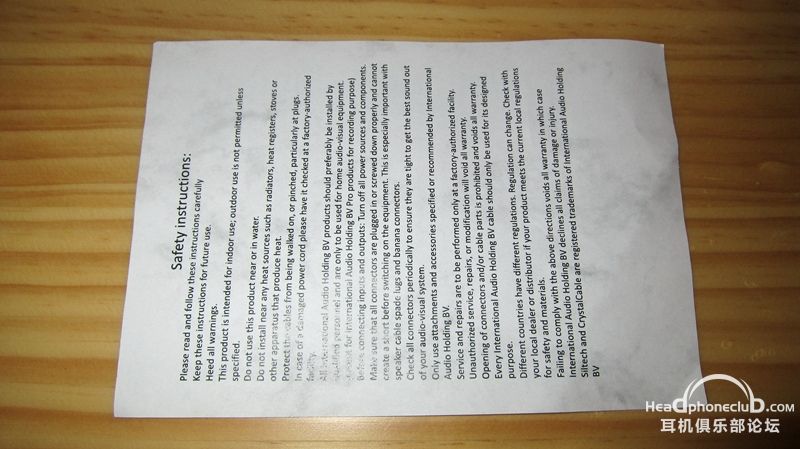

天啊,我居然忘了一个很重要的分辨指标,如果你通过上面的步骤,还是搞不明白,只能给你最后一根救命稻草了。
最终的锦囊:
请仔细看银彩的那张寒酸的说明纸,这张纸“不是纯白无瑕的底子”,而是有些“灰白,并且有不规则的油墨印隐现”。要仔细看啊,救你钱包的最后一步!
收二手银彩务必要有这张纸,并且必须是脏兮兮的油墨底子。
说到这里,本人一口血吐出来,功力已全部传输完毕。。。再搞不懂,只能顺应天意,自生自灭了。

发表于 2015-2-4 09:25:29 | 显示全部楼层
chaisan 发表于 2015-2-4 07:07
占楼
线身编号在哪里?

akira598 发表于 2015-2-4 09:25
线身编号在哪里?
这个恕我直言。。。你不会这么菜吧,银彩线不都有金属铭牌的么?上面印的编号啊!
你照片上没找到位置
别急,我还没讲到“进阶篇”,哈哈  发表于 2015-2-4 09:30
4239
发表于 2015-2-4 09:29:54 | 显示全部楼层
akira598 发表于 2015-2-4 09:28
你照片上没找到位置
图上被蓝色塑料网遮住了。金属棍子上写有序列号。不过,这个金属棍子和上面的序列号,国内的高仿是一起仿造的,所以也有。
