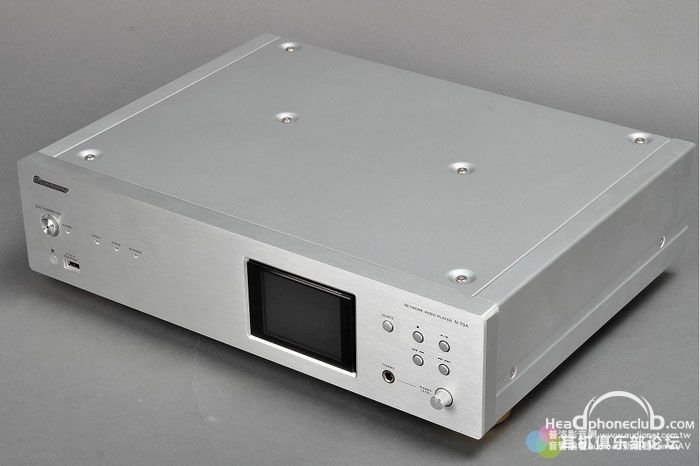

近两个月以来,编辑们最常谈论到的一部器材是Pioneer BDP-LX88,虽然播放CD只是这部蓝光播放机的附属功能,但我认为它优异的音质最已经达到十万元级CD唱盘的水准(这还只是保守的说法,另外特别强调:是新台币!!),我心想如果Pioneer推出一部与BDP-LX88同级的「纯音响讯源」,它还能好到什麽程度?心里才想着它就来了,它就是本刊的主角Pioneer N-70A网路数位流播放机.
以功能性方面来看,N-70A相当於「网路数位流播放机」与「USB DAC」两部器材的总和.在它处於连网状态下能够听网路收音机(v.Tuner)且支援AirPlay,还能播放同一网域中存於PC或NAS之中的音乐档案,能相容播放的档案类型包括FLAC、WAV、AIFF、ALAC、MP3、WMA、AAC与DSD,其中多位元无损编码音乐档的最高相容格式为192kHz/24bit,DSD档案(包含dsf与dff)可兼容DSD64(2.8MHz)与DSD128(5.6MHz取样).

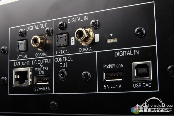

倘若玩家想以PC或NB作为播放器、从USB端子送出数位音讯给本机作数类转换,本机在当成USB DAC使用的状态下,对应LPCM的最高格式为384kHz/32bit、DSD对应最高格式则是DSD128.

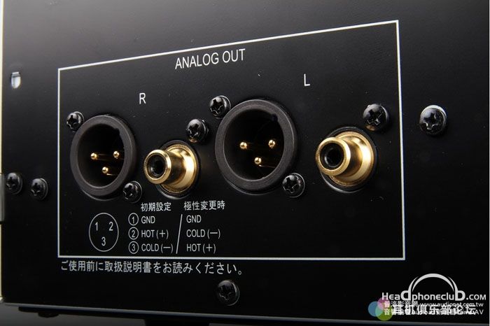

本机具备平衡与单端音讯输出端子

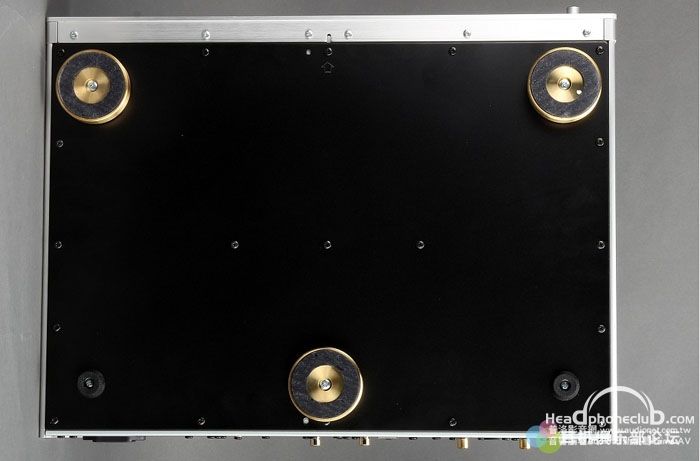

  Pioneer高阶机种制作必然会采取两种主要的措施,那就是「低振动」与「低噪音」.在低振动的部分N-70A采取高刚性箱体设计,两侧板与面板皆为双层结构(内层是钢板、外层是铝合金),底板也是两层、最下层是相当厚的铸铁板,底部还装了三枚黄铜铸成的重量级避振脚、为机体作稳固的三点支撑.拆开本机上盖马上就会看到N-70采取「三分割」构造:两块金属隔板顶住箱体的前後与上下,一方面能高箱体的刚性、降低振动,另一方面则是用来作屏蔽、减少机内的电磁波杂杂讯相互污染

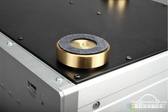

本机除了顶板与背板以外,其他部分的箱体都是双层结构,机体内有两块纵贯前後的金属板,一方面可以加强箱体的刚性,另一方面则是把机内电路隔成三箱室,作为屏蔽、阻挡数位电路的杂讯污染声频电路.
机底的三个避振脚采「前二後一」配置,三点支撑、机体不会摇晃.
避振脚以黄铜铸成,底板有两层、下底板很厚

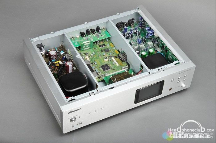

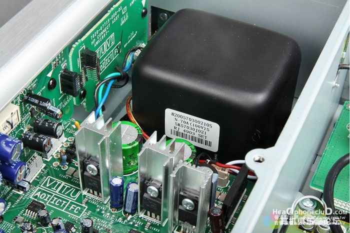

机内电路的「三分割」,从左至右依序是「数位电源」、「数位电路」以及「类比电源与类比电路」,为了避免数位电路的杂讯透过电源供电路径污染声频电路,N-70采取数位、类比完全分离供电,两方面各使用一个EI变压器,在EI变压器外部都用黑色抑振涂装铜制隔离罩包覆、挡住变压器产生的电磁波,隔离罩内部(隔离罩与EI电压器之间的空隙)以环氧树脂(Epoxy)充填,以抑振程度来说,本机的电源变压器作得比BDP-LX88还要厉害呢!

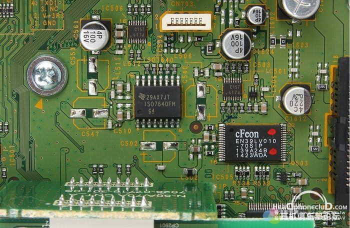

数位电路部分,本机以TI32bit浮点运算DSP晶片为核心,它不仅负责各类数位档案的解码(播放),并且还能作「UpSampling」(最多能将数位音讯取样率提高到384kHz)与「Hi-bit32」(将位元数扩张为32bit).前者能改善音讯的线性与高频上段响应、且能让数位杂讯远离声频范围,後者则能提高声音强弱之间的对比(动态).在本机播放压缩音讯时,还能开启「A.S.R」机能,让DSP晶片作压缩音讯的音质优化处理.当本机作为「USB DAC」使用时,本机以Cmedia CM6632A对应PC作USB Audio非同步传输,其後还使用TI ISO7640FM数位隔离晶片、把PC透过USB信号线传过来的杂讯挡住、只让数位音讯通过.
在数位电路部份,本机以TI 32bit浮点运算DSP晶片为核心,作Up Sampling、Hi-bit32与A.S.R等数位音讯优化处理.

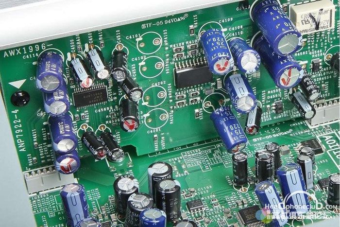

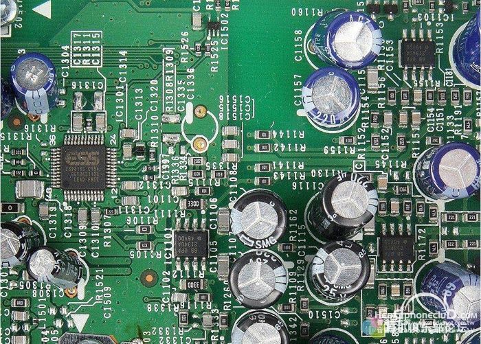

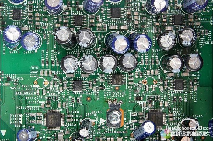

本机声频电路集中配置在机内右方三分之一的区块:电源变压器送电到Audio电路板前端作整流、滤波与稳压,声频电路搭载两枚Nichicon 4700μF/25V电解电容,随後再用两枚三端子稳压IC(7815/7915)作±15V稳压、供电给DAC电路後段的OPA与耳机放大电路.本机的数类转换电路与绝大多数数位讯源差异很大,总共用了两枚ESS「SABRE32 Ultra DAC」ES9016S「8声道」384kHz/32bit数类转换晶片,这款DAC原本就有很高的讯噪比、作为8声道使用时动态范围是124dB,若是「两声道合用一枚」动态范围就提高为128dB,N-70A一声道用一枚ES9016S、也就是将8声道DAC结合成一声道,以此估算「在类比电路最前端」讯噪比可达到130dB左右.DAC晶片之後每声道先用一枚Burr-Brown OPA2134作I/V转换,然後每声道的平衡与单端输出级再各用一枚作LPF Buffer,OPA2134是一款用JFET作差动输入的运算放大晶片,具有低失真、低噪音与回转率高的特性.从前面一路看下来,Pioneer追求好声的手段就是「竭尽全力把杂讯压到最低的极限」、不放过任何一个环节.
本机一共使用两枚ESS「SABRE32 Ultra DAC」ES9016S「8声道」384kHz/32bit数类转换晶片,相当於用16声道DAC合并为两声道,藉此降低杂讯、提高动态,这是相当高级的作法.
这是独立的Audio专用电源、与数位电路电源各自独立以确保音质纯净,采EI变压器供电、外加涂布黑色制振漆的铜隔离罩、内部用Epoxy(环氧树脂)充填以抑制变压器的振动,整流、滤波与稳压电路紧接在变压器之後.
这是本机「其中一声道」的数类转换电路,以ESS高性能「8声道」32bit DAC ESS9016S(图左)作数类转换结合为单声道,以取得超低杂讯特性, 中段用BB OPA2134UA作平衡信号的I/V转换,後段用两枚OPA2134分别作为平衡与单端信号的输出级(LPF Buffer).
 耳扩电路就近装在本机的右侧板内缘,从数类转换电路取出平衡信号,以JRC NJW1195A作两声道平衡信号音量控制,随後以TI TPA6120A2晶片作耳机放大.

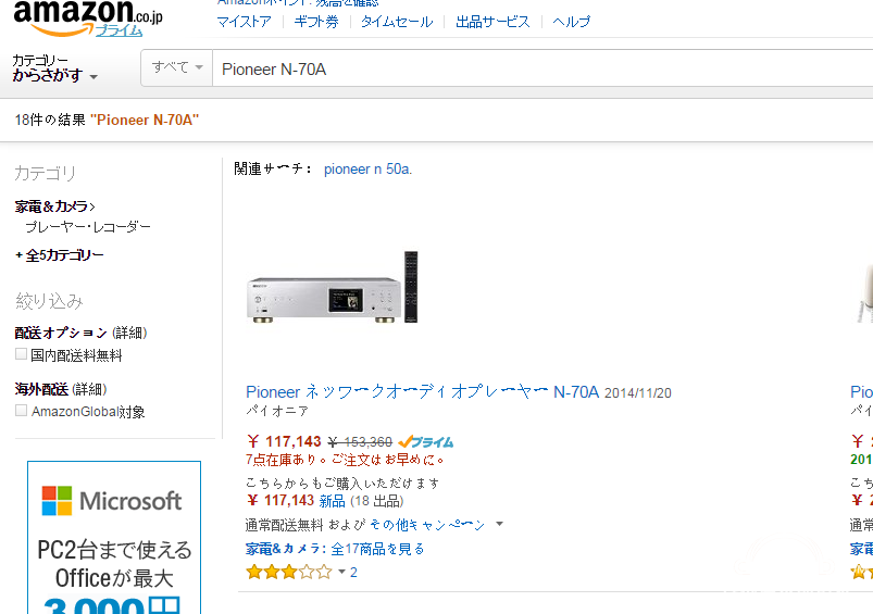

电解电容焊的肯定不太符合一些烧友的高要求。港行价格和日行差价还行,7000多块能有这个外表做工算挺好的了,可惜产地是越南。
amazon jp上只有2个用家,一个给5星,一个给1星。国内用家评论几乎没有,这个属于要吃螃蟹的类型。
