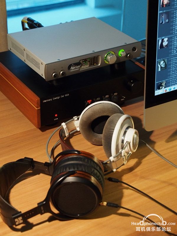

经常看论坛的评测帖子,也想着什么时候写写自己的听感。这次春节期间比较空,特地对自己桌面的解码、耳放做了一些比较,发现看别人的评测很轻松,真的到自己动手来写,反复切换对比聆听差异,实在是一件很痛苦的事情。所以听听、写写、歇歇,居然从初2一直写到现在,虽然还有很多耳机没有参与对比,但是已经没那么多闲暇了,只能后续有时间再补上。
从烧耳机开始,就不停地购买更换器材,从千把块的解码、耳放,一直买到Lyra2Ear909,败家不断。耳机也已经近20个,塞子也有10多个,发现最后变成器材的收藏者、音乐专辑的收集者,真正静下心来品味每首曲子的时间反而不多。我的Ear909是从同城的一个烧友那里收来的,同时也有幸听到他家里近10万系统下的009静电,听完之后反而有些退烧的感觉,耳机器材再烧下去也就这样了,还是好好听音乐吧……
接触HexiDawn MKIIRainbow是因为买了Lyra,加入了一个相关群,和设计者二黄聊得挺好。二黄将他的作品寄给我试听,从MKII的初版、Rainbow的初版开始,到现在也好几个月了,中间交流过很多次,二黄也在不断地改进,到现在的版本,我已经觉得非常出色,尤其是Rainbow的前级,对我的小书架箱KH120提升很大,所以留下一套自用。
写听感是一件非常主观的事情,尽管我已经尽可能将线材等周边一致化,但是受条件所限和自身的音乐修养所限,只能简单记录下聆听时的一些印象,并且根据这些印象给设备进行简单排序。再次强调,本文只是个人听感记录,选取的音乐也是个人比较喜欢的类别,涵盖类别较窄,没有ACG,也没有摇滚,也没有说唱,亚洲流行选取也很少,并不能作为器材的全面评测。
本文分为三部分,第一部分是Lyra2Dawn MKII两个一体机的比较,第二部分是Ear909Rainbow两个耳放的比较(其实Rainbow主打的是前级),最后一部分是Lyra2Ear909Fp030Dawn+Rainbow的比较。其实最初记录的是第三部分,记录完了发现这种比较缺乏基础,才有了第一部分和第二部分。由于Lyra2Win7系统USB3.0的支持不佳,不能热插拔,所以第一部分是转到MacOS系统下的。
最后还是那句老话,别人的听感都是别人的,最多只能参考(很多时候连参考意义也没有),自己去听才知道什么是适合自己的。

LyraVS Dawn MK2 耳机口直推(测试一体机耳机口) + Ear909耳放(测试解码)
测试平台:
iMac27  i5 3.4G 16G内存 1T硬盘Nvida Geforce GTX 775M显卡
Amarra3.04545
MacOS 10.9.5
原保险丝
Lyra:韵材坊水晶钉避震(其实影响不大,懒得去掉) 卡达斯屏蔽盖(就当防灰)
Dawn:垫了宜家的竹砧板
Ear9092012老版高阶款,TiGLON避震钉TMX-3(懒得去掉)
一体机电源线:lyra机线
USB线:线世界白金星61.5
耳放电源线:歌赋超新星
TRS-XLR线、XLR-XLR线:VAN DAMME
耳机:T1Lyra直推T1一直被认为不错,Dawn设计时也是拿拜亚的耳机来调音的。

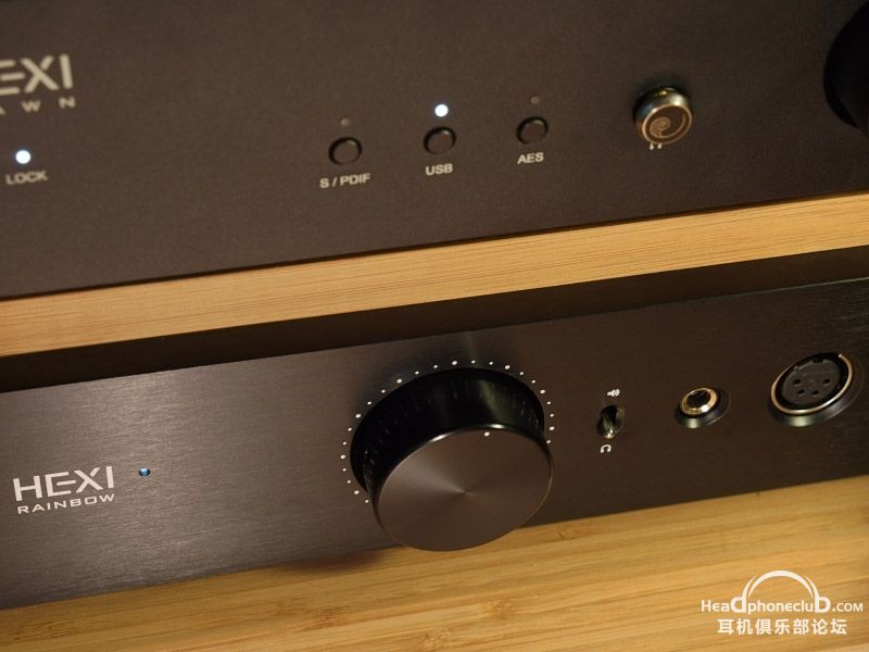

Ear909 VS Rainbow(单端+平衡口)
测试平台:
iMac 27
Bootcamp Win7
Foobar2000 1.3.7
解码:Lyra
解码电源线:lyra机线
USB线:线世界白金星61.5
耳放电源线:歌赋超新星(两个耳放都没机线)
TRS-XLR线:VAN DAMME
测试耳机:T1(单端)
测试耳机2HE560(耳罩换HE6的原配蛋白皮耳罩,原线改平衡,多谢小黑)
一直在犹豫是用Dawn接两个耳放来评测还是Lyra,上一轮测试,从解析力角度,Dawn还是略胜过Lyra,如果测试耳放的解析力,Dawn应该更适合,不过从评测的可信度角度,最终还是选择了Prismsound的产品。

Rainbow的平衡口增益比单端还大些HE560即使Lyra-10db输出音量旋钮一般也不用超过12点。
Ear909Rainbow的音色要温暖些,如果说Rainbow的色温是6300K,那么Ear909差不多就5500K,哪个声音更舒适,要看不同的情境,对于弦乐、爵士乐,或者热力四射的流行人声,Ear909的音色有优势,对于Newage,对于清冷型人声,Rainbow的音色又更适合。
无论单端还是平衡口,Rainbow的解析力都还是更强些,宽松度、立体感也更好,这点让我有些沮丧和怀疑,但是反复AB,结果还是这样。
LyraRainbowDawnRainbow有时感觉更“好听”些,同样Dawn+Ear909的组合也很“好听”,可能是因为Dawn比较直白,Rainbow也比较直白吧,直白+直白,有时就不大讨好耳朵。
