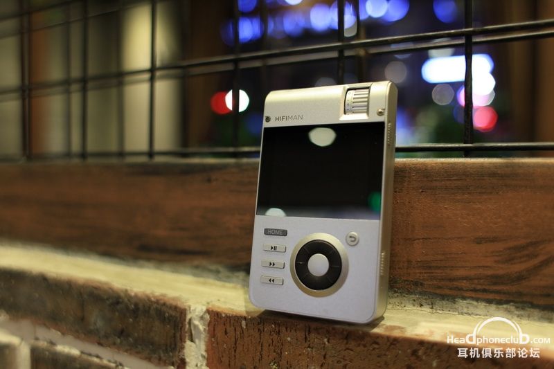

    外观好看与否,我个人觉得也是带有主观判断的成分在里面,比如说,有些朋友觉得HM901好看,有些朋友则觉得它不好看。同样的,HM901s在年前样机巡回搞活动的时候,也遭到了不少烧友对外观的吐槽。比如有说正面顶端的两个螺丝影响颜值;比如说顶部的位置取消了之前的仿皮革和方正的外形,变得不好看;又比如说屏幕边框略厚,屏幕两端薄些会更好看;再比如更甚的说,这台HM901s,顶部位置,和米饭兄的头长得有几分相像。各路键盘大侠批评声音此起彼伏。直到我收到样机,发了开箱文,还是听到个别阴阳怪气的批评。最后到了HM901升级活动进行,有烧友升级了金属外壳的HM901之后,”批评”的声音才渐渐稍微消停。
让我去评价外观,我觉得和HM901各有千秋。HM901s颜色搭配不错,银色外壳加上雾面黑色转盘,“HOME”键是灰色的,这种颜色搭配视觉上比较和谐。当然,如果喜欢黑色的朋友,估计会觉得HM901的颜色更合适。HM901s机器看起来比HM901更简洁,年轻。HM901则显得沉稳而内敛。特别留意到,两台播放器的机身边角位略有不同,HM901s会相对圆润一点,而HM901则线条感及棱角更分明一点。两台机器的外观是两种略有不同的风格,没有谁更优秀,关键是自己的审美观的倾向问题。
(三)操控体验
    第三部分和大家分享一下操控体验。可以用“流畅”两个字去形容。当然,这个对比也是基于前旗舰HM901。HM901s改进了转盘,电位器,以及提升了开机速度。这三方面,对实际操作带来了质的提升。
固件:使用了太极二软件,HM901s的版面与HM901及升级版HM901均略有不同。HM901s取消了增益开关,取消了数字滤波选择开关,直接把这两项改为软件控制。
插口:HM901s,升级外壳版的HM901,在3.5mm接口方面均把平衡输出和普通输出分离了。而原版HM901,接口只有一个,平衡与非平衡是通过选择开关作切换的。
转盘:HM901s,升级外壳版的HM901,均采用新的转盘,操作更流畅,更灵敏,更准确,之前在HM901上容易出现转盘反向的问题已经解决。
电位器:原来的电位器,使用时间长了,在调节音量时会偶尔出现“莎莎莎......”的杂音,新的电位器基本解决杂音问题,而且手感更佳。
散热:那么大的一台机器,告诉大家发热量低,或者说不怎么热,这个可能么?当然不可能。但全金属的外壳有个好处,散热很快,拽兜里还是能感觉到发热,但只要置露在外面,很快就散热了。和之前HM901比,散热速度明显提升了。

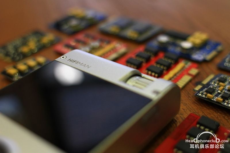

耳放卡:官方公布的耳放卡全部可以适用在HM901s上,但第三方的耳放卡就不一定,比如荣耀2卡。需要稍微打磨一下边角才可以塞进去。

    最后,补充一条,HM901s取出电池,更换耳放卡没有之前方便,是需要用螺丝刀把后盖螺丝下掉,让后方可完成更换电池及耳放卡的操作。当然,这样从另一角度看,其实牢固性还是不错的。只是那些经常需要折腾耳放卡的朋友,出行时除了像之前带着几张耳放卡的同时,现在得记得把随机配送的螺丝刀也带上。不然,卸不下后盖,一切都是徒然。

写到这里,播放器的对比已经告一段落。由于HM901s同样是一台可以更换耳放卡的播放器,估计很多烧友比较关心的另一方面,是耳放卡的搭配。接下来这个器材对比部分,就是耳放卡的搭配分享。
我手头上有 的耳放卡:MINIBOX卡,MINIBOX-G卡(参赛版),平衡卡,囧卡(参赛版),魔音卡,魔音平衡卡,荣耀2卡,经典2卡。其中平衡卡,荣耀2卡,是从半烧兄那里借过来的。
时间关系,简单选了两首音乐去试听分享。不能说我的感觉一定准确。毕竟,每个人的听感都有差异。而手上这些卡里面,只有个别一两张,是日常经常使用。这次在两首音乐里面要分出高下,实在不易。我自己平时在HM901s上,使用最多的是MINIBOX-G卡。所以,下述评价中多少会存在一定的主观因素,各位看帖时可以自行斟酌。
这写卡里,除了荣耀2卡因为PCB板略大于HM901s卡槽平面,所以不能在HM901s上使用。其余耳放卡,均可以正常使用。

平衡卡:
首先为大家分享的是HM901s现行销售套装里面的配机卡,平衡卡。平衡卡在HM901年代已经被很多头领的粉丝们津津乐道。被这么多人称赞,当然有它过人之处。这首音乐里,平衡卡让我最深印象是,空间感非常好,声场宽广,平坦。人声有一定的厚度感,和我熟悉的MB卡比较,音乐味会更足一些。插在我这台HM901s上,背景挺清晰干净的。HM901s比HM901高频更通透些,线条感更清晰些,配搭平衡卡,声音会多了几分理性,但更接近我所理解的“平衡”。第二段,鼓和贝斯的加入,氛围感更强烈了,平衡卡对气氛的控制很到位,低频适中,有弹性,有质感,正如它的名字,这首音乐给我领略到流行音乐里的乐感与素质之间的所谓“平衡”。
魔音卡(平衡版):
第二张和大家分享的耳放卡是平衡版的魔音卡,属于2014年下半年推出的耳放卡。魔音卡一共有两个版本,分平衡版和非平衡版。平衡版的魔音卡售价和官方出版的平衡卡是一样的。魔音卡音乐味不错,中频细腻,顺滑,声音的厚度感适中,人声表现不错,有良好的乐感。和平衡卡比较,魔音卡的人声的感染力会稍稍好些。线条清晰,口型适中,齿音不重,整体听感比较柔顺。第二段增加了鼓和贝斯,音乐氛围感的营造还是比较出色。虽然算不上浓郁丰腴的感觉,但低频出来的时候,还是能感觉到该有的量和质,微暖而饱满的声音。声场方面,横向宽度不错,纵深感略微逊色于平衡卡。空间感会略微小于平衡卡。
魔音卡:
第三张和大家分享的卡是魔音卡,魔音卡的架构和魔音卡(平衡版)的单端有点类似。同样采用了双OPA132+双BUF634的结构。人声细腻顺滑,声音质感不错。声音风格和魔音卡(平衡版)类似。但细听下来,感觉人声相对会更有感情一些。魔音卡(平衡版)的声音会稍微理性一点。两者的中频都不算厚腻的一类,但通过适度的声音修饰,使得人声比较讨好。比起官方的平衡卡,魔音卡系列的人声会更柔润一点,音乐味会稍稍足一点。低频方面,魔音卡在这首音乐里面表现出来的低频量感不多,力度感不错,下潜稍微逊色于平衡卡。中高频通透度良好,亮度丝毫不逊色于平衡卡。声场方面,横向声场会较纵向声场出色一点。有一定的空间感,听感不局促。
MINIBOX卡:
算得上在售耳放卡里面最特别的一款了(除MINIBOX-G卡),声音有着三石先生此前设计的MINIBOX-E耳放的影子。人声很特别,修饰不算多,感染力是几款耳放卡里面最低的,但很耐听,比较几张耳放卡之后,会感觉到有种独特的素雅,之前在HM901上面,我一直用这张卡。它让HM901稍稍蓬松的中频变得凝聚而结实,但声音的底蕴会较其它耳放卡略薄。这里同样如此,许美静的声音变薄而凝聚,密度感很不错,线条感清晰,细致。非平衡卡里面,除了MINIBOX-G之外,这张卡的售价是最贵的,声音也是最别树一格的。低频方面,MINIBOX的低音并不重,更侧重于质感,下潜,量感适中。第二段的鼓,贝斯,明显收放速度控制得更好。高音方面,MINIBOX卡属于通透,但不算太刺激的类型。但坦言,在HM901上面使用,整体听感会更柔和一些。配搭了HM901s,某些录音,耐听度反而下降了。声场方面,MINIBOX卡的横向声场不错,左右有明显的拉伸,有一定纵深感,空间感略逊于平衡卡。
囧卡(参赛版):
囧卡只出现在2014年HIFIMAN耳放卡大赛上,手上这张是当时的参赛卡。但后来据说还有些地方需要改善所以没被量产。囧卡采用了双LME49710+双LME49600的结构,这首歌所回放出来的人声,润饰不算多,一如国半运放的特点,中频比较直白,修饰较少,高,低频有不错的延伸。但这张卡的低频很猛,量多,力大,有下潜。但声音缺乏一种柔和美,整体略显粗犷。或者是因为这张卡设计还没有达到最佳效果,总感觉声音素质可以再上一个层次。第二段落,低频的氛围感相当浓烈,量感足,力度强,但稍稍缺一点弹性。声场方面,囧卡的声场其实不差,横,纵都有一定规模,空间感则中规中矩。囧卡给我的感觉听器乐或者会更适合一点,听流行人声总感觉中频不够细腻。缺少些柔润平滑的感觉。另外,囧卡的发热量比较大。底噪也是手上几张卡里面最明显的。期待后面改善版本的囧卡。
经典卡II代:
这张我自己使用不多的卡,是当时HM650的配机卡。虽然里面用的运放并不能和平衡卡,MINIBOX卡等选配卡相比,但经典卡II算是一张听感舒服,平和,均衡的耳放卡。特点是没有出彩的亮点,但听感却十分顺滑。这是一张需要时间去慢慢品味的耳放卡。人声部分其实也不错。属于偏微暖的格调,声音温和不刺激。解析力和通透度稍逊于采用OPA627的几张耳放卡,但乐感却丝毫不弱。去到乐曲的第二段,低频的相应也不差。量感不算厚重,有一定的力度感。高频不算亮,该有的细节还是能清晰重现,通透感和线条感会低于平衡卡。搭配HM901s,相对会比之前用在HM901上适合。一首音乐下来,基本不会让你感觉到明显的短板。声场,空间感虽然不算出彩,但也不至于局促。经典卡II算是售价相对低廉的一张耳放卡,之前是配机的耳放卡。声音素质虽然和平衡卡,IEM卡,MINIBOX卡之类会有差距,但价格却十分亲民。再者声音比较均衡,平和,短板并不明显。作为配机卡,就像单反里面的套头那般,适合一些暂时不打算升级耳放卡的用家。
MINIBOX-G卡(参赛版):
最后和大家分享的,是这篇文章一直使用的主力耳放卡MINIBOX-G(参赛版),也就是大家在这篇文章看到的所谓MINIBOX-G卡。在这段对比耳放卡的环节里,特别把“参赛版”三个字加上去,其实我手上,MINIBOX-G卡,就只剩这张了。据说这张参赛卡是绝无仅有的,所以我一直强占着不归还。记得在HM901s到手的时候,就已经收到了正式版的MINIBOX-G卡了。因为比较过之后,感觉我的听音偏向,更接近MINIBOX-G(参赛卡),所以在二选一的情况下,我留下了这张卡。MINIBOX-G卡的正式版中频会比我手上这张参赛版更顺滑耐听,听人声会比我这张毒一点,我这张人声会相对淡一点,两张卡的综合素质,是同级别的。另外,如果大家喜欢人声素淡的风格,也可以试试荣耀卡II,但如果放在HM901s上,需要磨板。闲话完了,接下来简单分享一下这首音乐的听感。MINIBOX-G(参赛版)是我手上素质最高的耳放卡,选用了OPA637金封运放,板子还用起用了8颗BUF634,推力十分出色。金封OPA637精细,平衡,线条清晰,解析力极佳的特点,在这张卡上面都体现出来。人声部分,可以用通透,颗粒感清晰而细微,口型适中去形容。中频细节相当丰富,声音的分离度,结像力及清晰度均极佳。低频方面,不算重厚的风格,是质感出色,有下潜,弹性良好,量感不多的风格。声音整体染色不重,但也有一定的音乐味。再次刷新素质与乐感的平衡。声场,空间感均是手上耳放卡中最佳的(没有之一)。搭配了MINIBOX-G(参赛卡)/MINIBOX-G之后,HM901s的战斗力大大提升。
2. Carmen Suite #2- Danse bohème 比才《L'Arlésienne & Carmen Suites》迪图瓦/蒙特利尔
第二首分享给大家的音乐,是属于法国作曲家乔治-比才的卡门组曲里面的一个选段。卡门组曲出过很多个版本,我手上收藏的只有三个版本。其中这里分享个大家的,是曾经被评为企鹅唱片指南三星带花的一个版本。有瑞士指挥家迪图瓦指挥蒙特利尔交响乐团的版本。于1988年录音,由DECCA唱片出版。这个版本录音很棒,声场宽松而平坦,背景干净通透,细节感相当不错。是卡门组曲我听过的好几个版本里面,最喜欢的一个。这里特别分享给大家。
平衡卡:
在搭配平衡卡之后,乐曲的所呈现出来的场感很宽松,乐器的结像清晰,层次感鲜明,最难得的是在宽广的声场下,高潮里,弦乐,敲击乐齐奏时动态扩张流畅,场面有序而不凌乱。平衡卡的三频均衡,低频瞬态很不错,尤其是乐曲的每一个高潮出现的时候,声音有力度,有速度,收放自如,干脆而不拖沓。弦乐部分,虽然这套搭配加上MENTOR,在锐度方面未达到极致,但声音该有的细节,尤其是弱细节,还是能够准确还完。而且整体听感比较平顺,不刺激。管乐部分在这首音乐里并不是主调。平衡卡所奏出的管乐,形体感适中,泛音清晰,这首音乐,单一乐器独奏的场面几乎没有,但平衡卡对乐器的定位,结像,还是比较精准的。能让聆听者清晰感觉到乐器的远近距离,以及空间的定位,层次感清晰。声场方面,只能,在手上几张耳放卡里面,算是除了MINIBOX-G卡之外最出色的。听这类音乐,平衡卡很在行,也很适合。
魔音卡(平衡版):
初听的感觉是有点平衡卡的范儿,动态,瞬态表现均不错。三频平衡感同样了得。细听下,感觉声音感染力会稍稍较平衡卡足些,魔音卡这名字估计还是有来头的。弦乐组听起来会相对悦耳,细腻而柔顺,音乐仿佛铺上了一层淡淡的油光,有亮泽而且悦耳,这种感觉挺讨喜的。有渲染,但不算浓重。就像化了淡妆的少女。明媚而带有一份淡雅。低频方面,感觉瞬态会稍微逊色于平衡卡,下潜,量感均不错,音乐氛围感很足。弦乐组正如刚才所述,听上去很讨好,不干,不刺,不冷,平顺而细滑。协奏的大提琴很有质感,定位在右方略靠下的位置。管乐部分,泛音会相对平衡卡柔和一点。但清晰度不会比平衡卡差。声场方面,魔音卡(平衡版)的声场在这首室内乐中,横向和纵向声场算是比规整的。虽然及不上平衡卡宽松平坦,但听感上依旧出色,不局促,也没有头中效应。
魔音卡:
听感上和魔音平衡卡类似。三频的风格和平衡版相近。同样是中频比较出色的一张耳放卡。弦乐,管乐都很顺滑细腻。声音刺激感很低,但又有不错的通透感。弦乐部分线条感不强烈,但听感平顺,不干,不硬。管乐部分空气感适中,但有一定的声音厚度,齐奏时,乐器的结像和定位基本清晰。魔音卡低频不算厚重,收放的速度感适中。乐曲中几个高潮部分,低频的量感,下潜均有一定水准,但比平衡版及平衡卡而然,乐器的定位会稍稍靠前。声场方面。魔音卡同样不算宽广度极高的耳放卡,反而,感觉魔音卡的声场更适合听人声及流行录音。这类小编制室内乐,声场及空间感方面会逊色于平衡卡。
囧卡(参赛版):
一首音乐听下来,囧卡给我最大的印象是势大力沉。声音充满力量感。和刚才播放人声流行类作品的状态相比较,播放古典音乐的囧卡,感觉会更为适合些。弦乐部分相比刚才几张卡要略偏干一些。柔顺度稍欠,声音力度感较强,整体通透,明亮。管乐部分,说不上醇厚,但声音也不算薄,音色不浓郁,润饰不多。低频部分,可以用“强而有力”去形容。每个小高潮都给人震撼。低频很足,力度大,下潜深,有冲击力。细节不及平衡卡,声音整体细腻度不及魔音卡,和上面的卡比较缺少了“柔”和“美”的感觉。声场方面,囧卡声场比起平衡卡不算宽,而且声场的边界感相对明显。空间感方面也未算突出。估计还需要在某些硬素质上面作调整改善。
经典卡II:
经典卡II给我的感觉是一首音乐下来,各方面都中规中矩,没有太大的惊喜,也没有哪里感到失望。三频算是比较平均的。弦乐部分,一如男人家器材的风格,不刺激,细腻,柔顺,声音厚度感方面控制得不错。不会听起来过厚过腻。通透度适中,比起前面几张卡,密度感不算强,整体听感比较柔顺。管乐方面,空气感及质感尚可,声音的结像,分离不及前面的平衡卡及魔音卡。这张卡最大的特点是,不刺激,声音平顺,耐听。硬素质不及选配卡,但乐感与素质的平衡性不错。声场基本规整。不算宽,但说窄也谈不上。空间感方面会比选配卡略微小那么一点。结合售价,这张卡的性价比还是挺好的。用作标配卡,只要不苛求,一般推小耳塞听听通俗乐之类,已经够用了。
MINIBOX卡:
换上MINIBOX卡,第一感觉是声音线条感很清晰,偏重于质感的表现。而量感实在不多,和前面几张卡不同的是,MINIBOX卡声音带有一种纤细而高密度的感觉。弦乐部分清晰,通透,明亮,但不算刺激,声音的修饰渲染不多,质感很不错。管乐部分泛音不多,有穿透力,速度感比较明显。乐曲中几个高潮部分,低频虽然没有想囧卡那么有冲击力,但量感,下潜,力度都达到一个比较理想的平衡点。低音干净而直接,不拖泥带水。这是我最喜欢这块MINIBOX卡的其中一个原因。声场方面,MINIBOX卡没有平衡卡那种平坦广阔的声场,但声场宽度和深度均不弱,比起其它几张卡,MINIBOX卡的声场表现力绝对是上乘,而且边界感不明显。空间感方面,MINIBOX卡此曲所呈现的空间高度和深度均不错,有较佳的层次感。
MINIBOX-G卡(参赛版):
最后出场的是我自己日常使用最多的MINIBOX-G卡,从去年年底收到此卡,到现在,一直是主力卡。MINIBOX-G卡此曲当中,所表现出来的声音,除了素质优秀,当然乐感方面也比MINIBOX卡有了提升。弦乐方面,纤细,通透,顺滑,且带有一种亮泽,这种感觉MINIBOX卡上并不明显。管乐方面,密度高,有穿透力,管乐的空气感不算浓重,泛音清晰,自然,乐器的结像及定位十分准确。MINIBOX-G的低频同样不算厚重。更多地反映出良好的下潜,延伸,弹性等方面。量感适中,声音凝聚而结实。素质上略高于MINIBOX卡。特别留意了乐曲的每一个小高潮部分,当动态扩张时,MINIBOX-G卡有更高的宽容度,瞬态响应更出色,声音收放速度极佳。而群奏的场面,也是这么多张耳放卡里面,场面条理性最清晰,结像,定位最准确的耳放卡。声场方面,可以用宽松而平坦去形容,左右拉伸,前后的伸延均很出色,而且没有明显边界感,空间感强烈。作为综合素质最佳的耳放卡,MINIBOX-G卡播放这类音乐,素质上,能与其他几张耳放卡,相对较为明显地拉开差距。
小结:
通过两首音乐,要测试出以上耳放卡的全部,其实还是片面的。这里需要再次说明,毕竟这些耳放卡,我平常是很少互换着使用,所以要说深入了解,实在谈不上。以上的对比,只能说代表了我个人的听感,读者们可以仅作参考去看看。
【平衡卡】
两首音乐下来,综合应用性最佳,实用性最强的耳放卡,我觉得是平衡卡,这张既能支持单端,又能支持平衡的耳放卡,为玩平衡耳机,耳塞的朋友提供了方便。再者,平衡卡的声场宽广,背景干净,对配搭耳机而言,无疑是提供了很不错的选择空间。
【魔音卡 / 魔音卡(平衡版)】
喜欢听人声为主,喜欢细腻中频的,可以选择魔音卡系列的两张耳放卡。这两张卡的人声很细腻,男声,女声都不错,听听爵士乐之类的,也有意想不到的效果。而且魔音卡有两个版本可供选择,平衡版特别针对使用平衡输出较多的烧友,声音方面,两个版本差距不算明显,细对之下,平衡版魔音卡会相对平淡一点,声场拉得更开,而标准版则声音相对细腻柔润一点,中频更出色。
【囧卡】
囧卡,则属于低频势大力沉,高频通透,干净的风格,采用了国半组合的囧卡,人声并不是其强项。无奈声场,声音的柔顺度等方面,均需要重新调整。希望下一版的囧卡能给我们更多惊喜。
【MINIBOX卡】
MINIBOX卡是我去年12月之前一直作为主力的耳放卡,直到MINIBOX-G(参赛卡)收到之后,我才把它从我的设备上取下来,MINIBOX卡让我找回了很多回忆,主要是和ER4B相关的回忆,而MINIBOX卡独特的调音,更和其他几张耳放卡有较明显的区别。注重质感,速度,密度及线条感的MINIBOX卡,能把声音变得更理性,更素淡。但那种独特的中频,我依旧记得。
【经典卡II】
说了这么多,大家往往会忽略了一张配机而来的耳放卡,入手HM901,HM650标配套装的时候,大家都会见到它的身影---经典卡II,这张声音上没有明显短板的耳放卡,给人素质均衡,听感平和的感觉,而且需要时间去发掘它的特点,感觉有点像耳塞里面的RE400,没有让人一听就记住的亮点,但也不容易找到明显的缺点。
【MINIBOX-G 参赛卡】
最后和大家总结的是我自己最喜欢的MINIBOX-G卡,也是这次试听比较的耳放卡里面,素质最佳的卡,同时也是用料十足的耳放卡。此卡用了金封的OPA637作为运放,对耳放卡的声音素质提升起着决定性的作用。MINIBOX-G卡所表现出来的细节丰富,声音细致,顺滑,比较适合女声类及一些弦乐小编制,或室内乐作品。另外,MINIBOX-G卡推力强大,即使高阻耳塞,甚至大耳,也不在话下。
小结完毕之后,就个人主观听感,简单地对这次试听的几张耳放卡评分
评分分为S,A,B,C,D五个等级,A-D每个级别细分为三个等级,(如:A+ , A , A-)最高分为S,最低分为D-。评分带有一定的个人主观因素仅供参考。
【平衡卡】
低频:(A-)量感不算多,质感很不错
中频:(A-)人声有适中的厚度感,密度感,润饰不算厚重,质感良好。
高频:(A-)通透而不刺激,声音平顺,有细节,有解析力。
细节:(A)细节丰富,线条清晰。
解析:(A-)有出色的全频解析力。
分离:(A)出色的声音分离度。
定位:(A-)清晰准确的声音定位。
推力:(A)相当不错的驱动力及控制力。
动态:(A)有优秀的动态及瞬态表现力。
声场/空间:(S-)极佳的声场宽度。
【魔音卡】
低频:(A-)量感适中,有一定下潜。
中频:(A)声音细腻,平顺,柔和,有良好的中频解析力。
高频:(B+)顺滑而不刺激,有良好的解析力,通透感。
细节:(A-)细节感良好。
解析:(B+)有较好的声音解析力,暗部细节基本能还原出来。
分离:(B+)有较清晰的声音分离度,层次感清晰。
定位:(B+)定位基本清晰准确,不含糊。
推力:(B+)标准版的推力良好,驱动耳塞没有问题
动态:(A-)动态响应不错。
声场/空间:(A-)声场宽松,空间感良好。
【魔音卡-平衡版】
低频:(A-)低频质感不错,量感适中
中频:(A-)人声厚度适中,柔顺而耐听,有质感。
高频:(B+)顺滑,不刺激,有较好的延伸。
细节:(A-)细节感出色。
解析:(B+)解析力良好,弱细节还完较佳。
分离:(A-)分离度较佳,尤其是左右两端。
定位:(B+)结像及定位清晰,层次鲜明。
推力:(A-)推力良好,平衡端可以适应平衡版的耳机,耳塞。
动态:(A-)动态响应出色。
声场/空间:(A-)声场比较宽松,无局促感。
【囧卡-参赛版】
低频:(A+)势大力沉的低频,力度,量感,下潜均不错。
中频:(C+)中频略偏干,人声顺滑度一般。
高频:(A-)锐度,透明度均不错,有一定延伸。
细节:(B+)细节感还是不错,该有的细节基本能还原出来。
解析:(B+)解析力良好,但声音颗粒感较粗。
分离:(B+)有较佳的分离度,但左右伸延有限。
定位:(B+)定位基本清晰。
推力:(A)推力不错,声音有力度,有速度。
动态:(A-)动态响应良好。
声场/空间:(B+)声场及空间感适中,声音稍微贴面。
【经典卡II】
低频:(B+)低频不算厚重,量感适中。
中频:(A-)人声不错,声音顺滑,不刺激。
高频:(B+)高频有一定的延伸,整体声音线条清晰。
细节:(B+)有良好的声音细节。
解析:(B+)整体解析力较好。
分离:(B)有一定的声音分离度。作为标配卡足矣。
定位:(B)定位基本清晰。
推力:(B+)推力不错,足够应付一般耳塞。
动态:(B+)动态响应良好。
声场/空间:(B+)声场尚可,有一定空间感。
【MINIBOX卡】
低频:(A-)很有质量的低频,凝聚,结实,量感适中。
中频:(A-)细致,素淡的中频,声音修饰少。
高频:(A-)纤细而顺滑的高频,声音不刺激。
细节:(A)细节相当丰富。
解析:(A-)优秀的解析力,声音细节还完良好。
分离:(A-)出色的声音分离度。
定位:(A-)定位清晰准确。
推力:(A)推力出色,高低组耳塞及便携耳机均能适应。
动态:(A-)动态相应出色。
声场/空间:(A)声场宽广,空间感明显。
【MINIBOX-G卡-参赛版】
低频:(A)有下潜,有弹性,有质感的低频,量感适中。
中频:(A+)高密度的中频,人声有轻微修饰,乐感相当不错。
高频:(A)有出色延伸的高频,声音通透,清晰,细致。
细节:(S-)细节感相当出色,分毫毕现的感觉。
解析:(S-)顶尖级的解析力,声音重现准确,结像清晰,不会让你错过任何一个细节。
分离:(A+)出色的声音分离度,大编制乐曲时场面有序不乱。
定位:(A+)定位清晰准确,声音细致而通透。
推力:(A+)8颗BUF634,推力如何大家脑补吧。
动态:(A+)绝对是上佳的动态响应,控制力相当不错。
声场/空间:(S-)声场和空间感都属于顶级之作。不多解释了。
待续............
