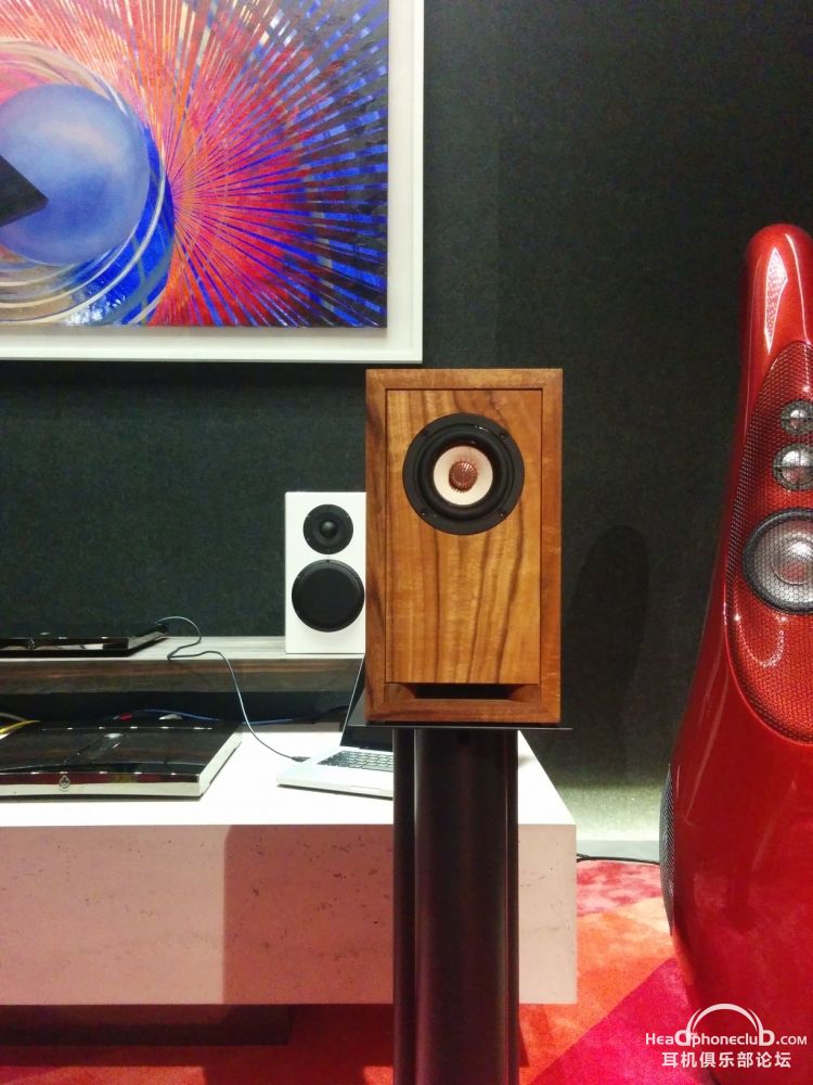

查看: 15880|回复: 25
[功放] 亚洲第一对被SAM的喇叭诞生——德川音响“相思”
2012-11-17
发表于 2015-5-30 00:32:11 | 显示全部楼层 |阅读模式
关于SAM: http://mp.weixin.qq.com/s?__biz= ... 6f214e05ef3e8790#rd
关于相思:http://www.audio-finder.com/?page_id=627

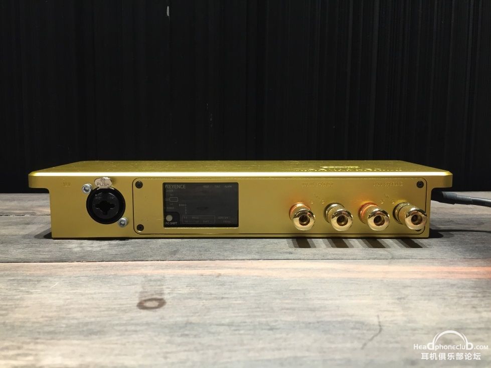

是经过SAM Lab,SAM Lab这个神秘的盒子,也在这一次慕尼黑High End音响展上首次亮相。插上任何喇叭,经过SAM Lab的激光测量和计算,在8分钟之内,就能允许经销商甚至是发烧友自己做好SAM软件,不必在网上投票,也不必再移步巴黎旗舰店。

是经过SAM Lab,SAM Lab这个神秘的盒子,也在这一次慕尼黑High End音响展上首次亮相。插上任何喇叭,经过 ...
这个设备插上喇叭,如何进行激光测量?
另外,激光测量是测那些对象或者参数呢?

这个盒子连接的是一台激光测距仪,盒子发出1-1000Hz的信号,激光测距仪用来测试每个频段输入1瓦功率时单元的振幅,每个中音和低音单元都要测(高音不用测),但只需要测量一个箱子(另外一个箱子理论上是一样的)。
测试得到的SAM文件不能直接用,因为无法加载到你自己的配置上,只能加载到默认的配置上。需要等到工程师回法国上传到网站配置器的数据库中,才可以把你音箱对应的SAM加载到你的配置上。
