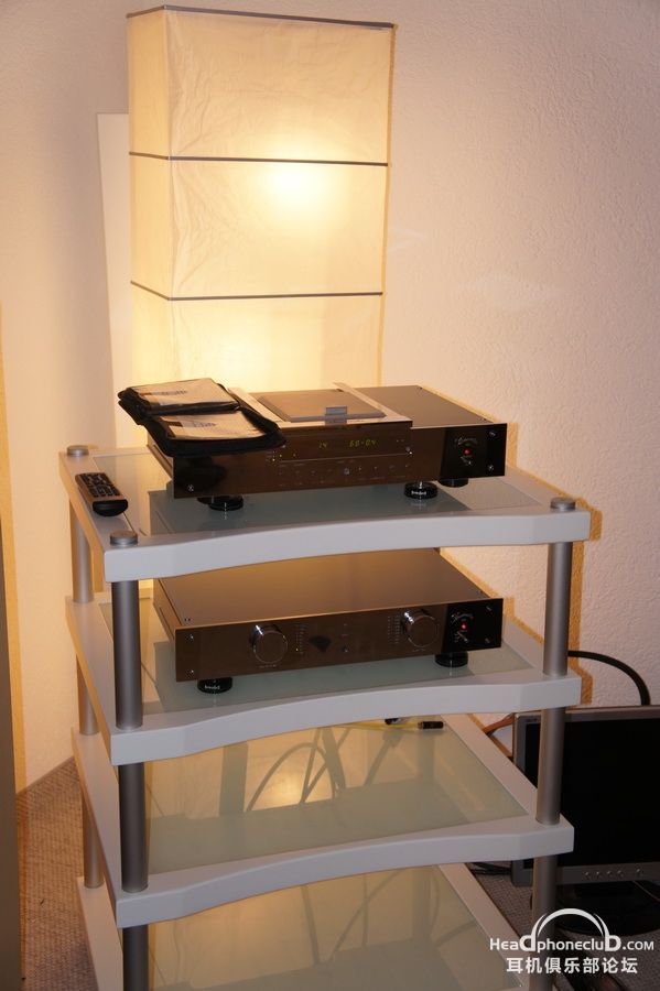

这是飞星的试听间。里面目前摆着的是一对新品Avanti。注意其前端,全套柏林之声的CD、前级和后级。为什么是柏林之声?后面会解释。
特别注意的是房间的处理,包括墙面的处理、专用吸音板的处理。我在报道慕尼黑展的时候,曾经提过德国厂家和代理商普遍非常重视房间处理。现在在飞星的试听室里又一次见证了厂家对Room Treatment的认真态度。注意摆在墙角的灯,其背后也是一个房间处理模块,只是被灯遮挡了。这间房间可以说四面和墙角全部做了处理。细心的人还会注意到柏林之声的CD和前级下面垫放了避震脚,是Audio Physic自己的制品。

发表于 2015-6-8 11:47:31 | 显示全部楼层
器材架是Creaktiv的Reference系列

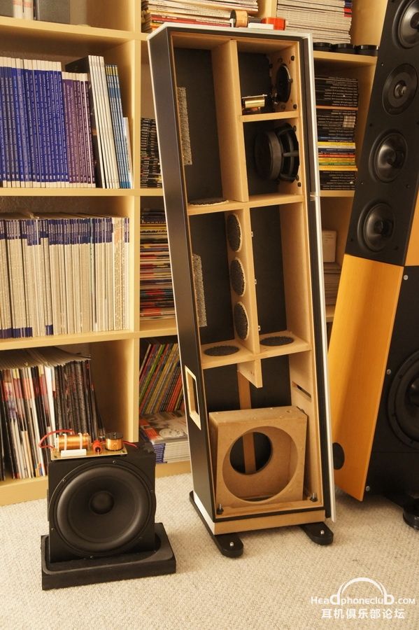

这两张图可以看到飞星最新出品的Avanti小落地喇叭的内部结构及使用的材质。注意几个圆洞上使用的黑色物质,以及贴在背板上的灰色砖块状物体,就是我以前介绍过的Ceramic foam,是一种多孔、可以透气的轻型硬质材料。比金属轻很多,但强度很高。飞星喇叭经常采用这种材质,以取得避震和调声的作用。我问Stefan具体的作用,他说贴在背板上的ceramic foam是加强强度、避震用的,堵塞在圆洞上的那些,则起到“部分透气”“减缓空气速度”的效果,具体也就是调整声音。

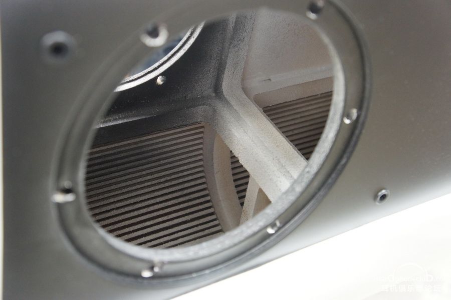

其实箱体内部的结构和用料,外面根本看不到,一般用家也根本没有机会看到,按照中国人的做法,是只管外面看得到的部分,看不到的部分,基本肯定是不管的。但德国人的严谨精神就体现在,他们会在看不到的地方去下功夫,是真诚为声音更好而努力。举个例子,下面这张图是我在生产线上拍下来的,透过还未安装的单元开孔可以看到内部箱体的表面并非平面,而是特殊的表面处理。为什么?因为厂家认为这样的处理声音更好。这种做法对于国内厂家来说完全是不可思议的。国内厂家一定是吹嘘看得到的地方——特别是什么单元。里面怎么样,没人会管的,反正顾客看不到。即便知道怎么样对声音有好处,如果一个措施是外面看不到的,也不可能花费成本去做。
然而仅仅是单元素质高,其他不管怎么样,就能出好声音吗?Stefan说,不是的。喇叭的声音由很多因素共同决定,仅仅喇叭单元好,而其他部分乱做,是不会好声的。

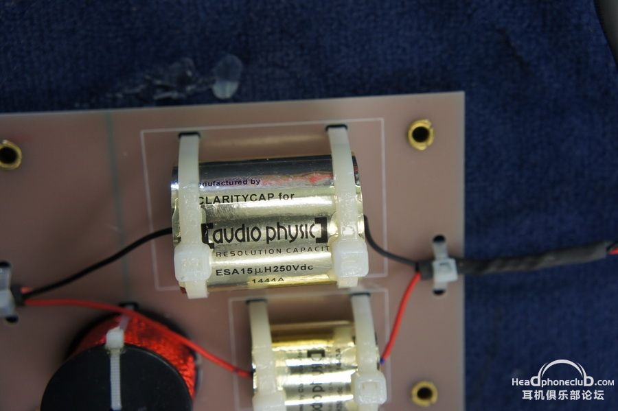

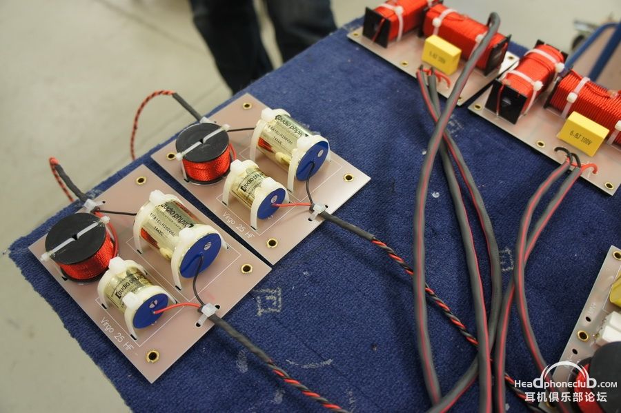

我前面提过,飞星喇叭内部接线是AudioQuest的制品。虽然单元分频器也是藏在肚子里看不见的东西,但是飞星喇叭的分频器依然制作得很漂亮。我查看了下,金色的电容是英国ClarityCap的制品。藏起来看不到的地方还做得那么漂亮,大概只有德国人、日本人才会那么干。按照中国人的习惯,看不到的地方,肯定是最乱搞的。

 楼主| 发表于 2015-6-8 19:45:57 | 显示全部楼层
在飞星的车间里,每对喇叭,乃至每个分频器,都要经过测试。我亲眼看了一对刚完成的喇叭的测试,主要是测频响曲线,要和一个设定的目标曲线基本吻合,才算合格。
