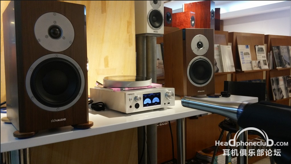

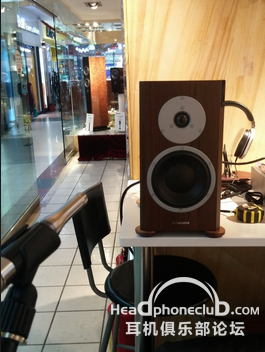

 楼主| 发表于 2015-6-13 23:58:25 | 显示全部楼层
这是在海印广场的开放式营业空间进行的一米距离的测试现场,喇叭用避震脚乘起,将台面升高到使喇叭位置处于天花和地板的中间位置。为了避免台子的空腔产生能量堆积,所以用一套皮沙发把台子的前端空间堵住。由于是完全开放的空间,所以将低频增益开到最大来测量。
有图有真相,请稍候

 楼主| 发表于 2015-6-14 20:41:24 | 显示全部楼层
测量话筒位于指向声轴的正前方。
图上是实时频谱分析仪上的频率响应,可以看到虽然处于完全开放的空间,但是低频的有效下潜频率还是可以到达40周69分贝的响度。真正达到40-20K正负三分贝的实际指标。
下面继续进行离轴的测试,有图也有真相。谢谢大家关注。
