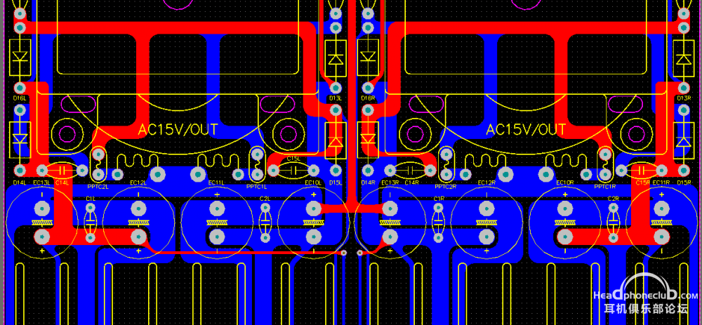

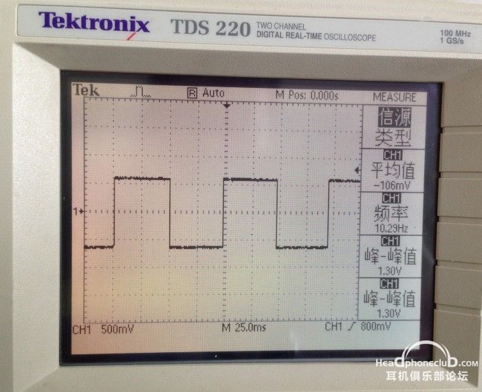

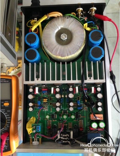

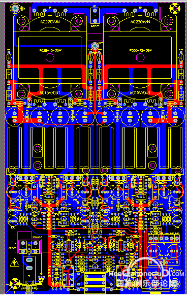

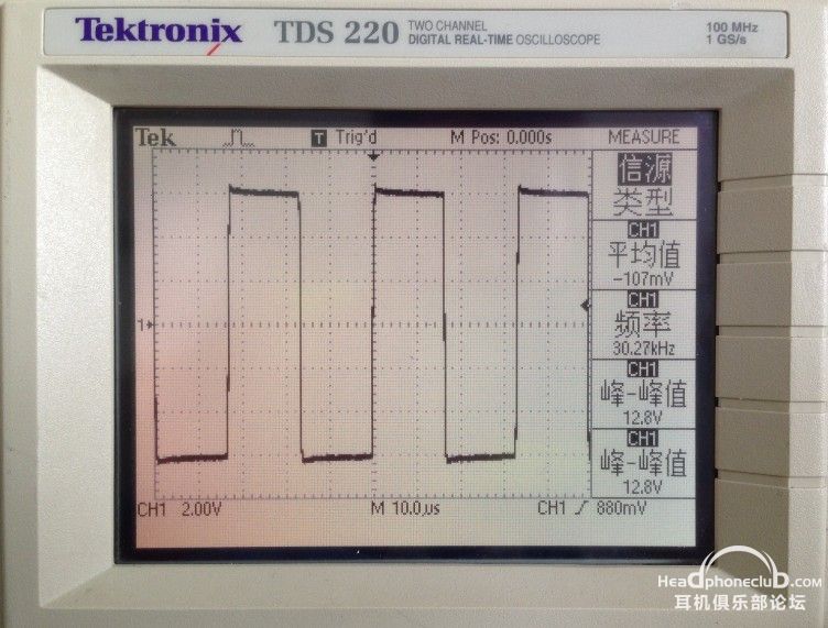

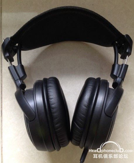

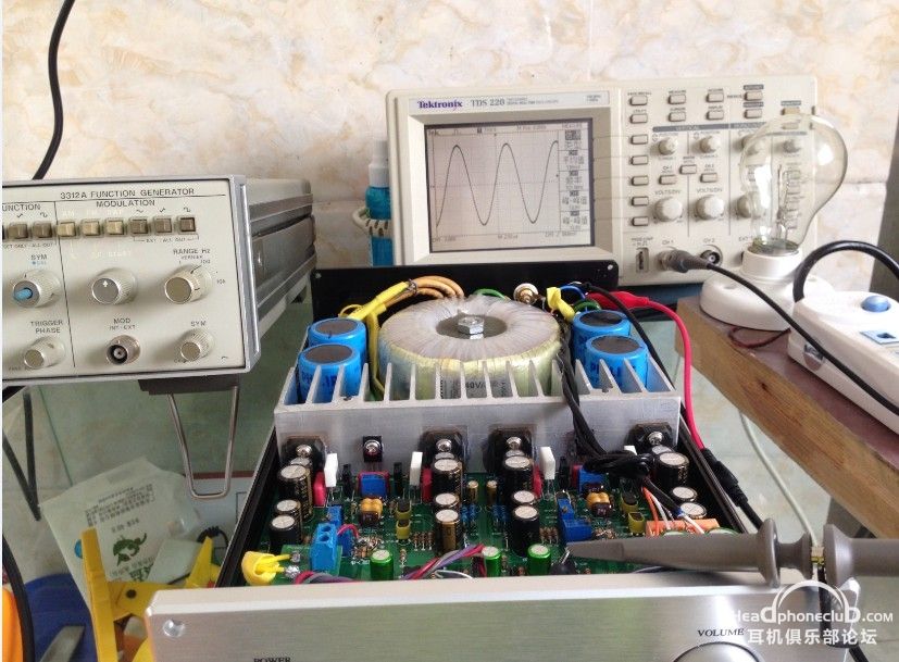

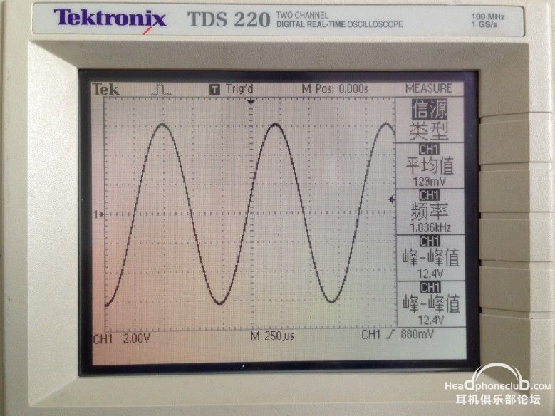

做这个耳放发了我不少精力,也做得不是很好,板子和机箱有一些地方没对好,毕竟买人家的机箱,详细的参数也没有,只知道个大概,期待下次做个完美版,期间示波器也挂了,郁闷的很,后来买了一个泰克的数字示波器和HP的信号发生器才能继续,以前DIY的元件全部打包放回老家,本来想叫老爸帮我寄过来,他找了一下也不知道寄那些东西,所以也就没寄过来了,这次所有的元件都得网上买,包括小电阻电容。成本也高了。由于是第一次做耳放,这个电路是网上收集的,主放大电路是完全正确的,关键是保护电路都没有正确的电路流出,所以只有慢慢对原机照片慢慢绘出,那个关键的热敏电阻也没人给出具体参数,所以也只能自己计算,也许算的不正确,但我相信也八九不离十,由于网上购买那个贴片都需要批量,所以暂时也没买,把线路改动了一下热稳定后能够保持在250mA左右,但预热时间比较久,差不多1个小时后才稳定,后面会给出改造方案,先上装好机的照片吧, 2.JPG 1.JPG 1.JPG 2.JPG 5.JPG 电源开关处加上了双色指示灯,开机时红色,4秒左右转为绿色,机器进入正常工作状态。然后上一些测试的数据图片,由于没有大一点的负载电阻,暂时由3W30R的达尼电阻代替,输出端6V左右算下来才1.2W左右,电阻微微发热,还可以继续测试方波如图 4.JPG 3.JPG 负载电阻.JPG 10hz方波.JPG 1k正弦波.JPG 1k方波.JPG 10k正弦波.JPG 10k方波.JPG 20k正弦波.JPG 20k方波.JPG 30k正弦波.JPG 30k方波.JPG 40k正弦波.JPG 40k方波.JPG 看波形总体觉得还算满意,声音也符合我的口味,不过我的耳机比较垃圾,(狗仔HP-RX900)就当他是炮灰吧,等天拿朋友的AKG来听听, 8.JPG 关于那个热敏电阻的问题,我计算了一下大概要470K左右的NTC负温度热敏电阻,用这么大的热敏电阻应该是让机器快速的进入热稳定状态,有玩过原机的朋友如果能告知一下那个东西的具体参数,小弟不胜感激,至于对不对我不敢百分之百保证,有兴趣的朋友可以试一下,这个电阻目前我没用,最主要的原因是买几个人家都不卖,等下次改版的时候再买一包回来实验吧,现在就把当前的临时方案和大家交流一下,有什么好方法的朋友可以告诉我一下哈,

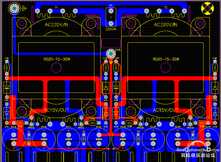

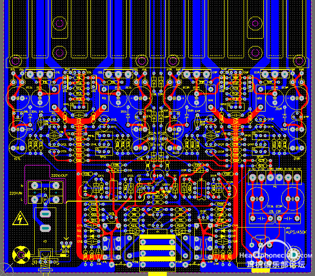

是的,原机静态电流200mA,是现在手头没那个热敏电阻,所以热起来很慢,改进版已经打样,热敏电阻也在采购中。发点改进版的图片 QQ截图20150617113226.png QQ截图20150617113302.png QQ截图20150617113440.png QQ截图20150617113149.png QQ截图20150617125025.png
