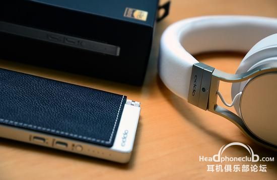

是一个折中的答案,同时也是一款折中的设备,因为作为一款便携耳放,HA-2兼顾方面比目前主流耳放更多,这一点我们从外观解析开始。(想直接看听感体验部分可以跳转第二页)身为非大众消费品,HA-2皮质 金属的组合体现了其HiFi耳放气质,套用同事说法,就是这移动电源真漂亮。当然除了凹造型外,真皮包裹减少了金属材质的冷硬,毕竟捆绑后设备体积不小。

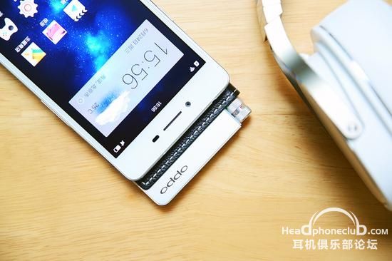

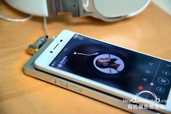

说回外观部分,整机三围尺寸68*157*12mm,正面造型和五寸手机相类似,厚度较为突出;但仅从HiFi播放器角度考虑,就算是捆绑后也还是能放进裤兜,放张iPhone 5S对比照,大家感受下。
薄厚程度大家感受下

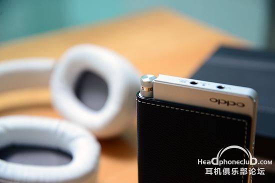

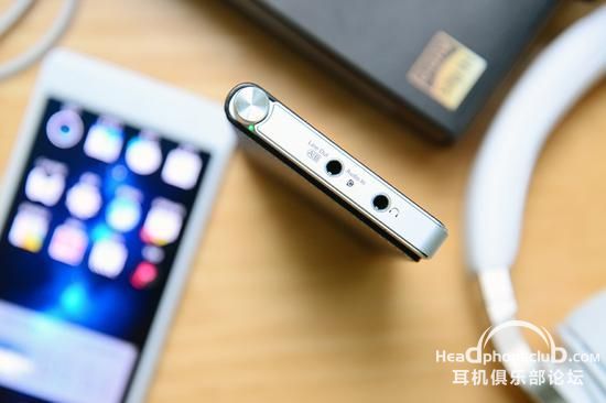

HA-2音量旋钮阻尼感明显,相比手头的AK100阻涩了不少,也防止了日常误触控音量震到耳朵。顶部两个3.5mm接口,在AB模式(USB DAC模式)由AB标注的Line Out连接耳机输出;在C状态下,AB标注的Line Outze则负责模拟信号输入,转由标注耳机Logo的接口负责输出(A/B/C三状态由底部按钮负责切换)。

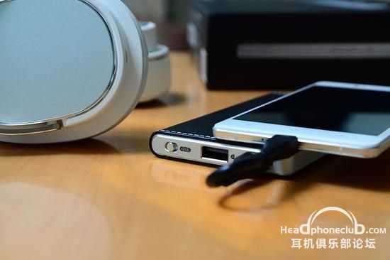

底部接口和顶部对应,A口负责PC设备数字信号输入,B口是安卓/iOS设备数字信号输入,左侧三档位开关负责三个模式切换。配件上虽然不见得对线材多考究,但依旧准备了安卓数据传输线、iPod/iPhone数据传输线、3.5mm模拟信号传输线和两根捆绑绳。

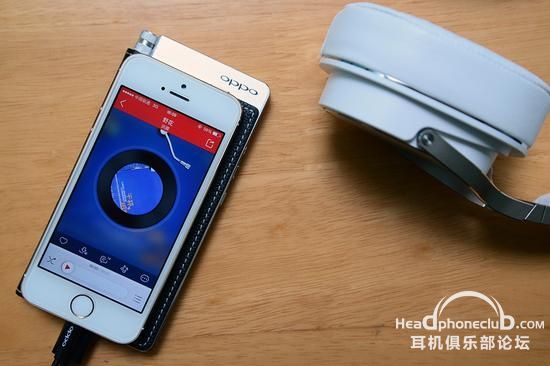

先来分析下,抛开你是一位打算拿HA-2接电脑的极端用户不说,作为便携耳放,HA-2共有数字信号输入(DAC模式)和纯耳放模式两种;换成我家二审能听懂的话,如果你拿数据线连接手机和HA-2,那么HA-2负责全套音乐播放,手机只负责存储音乐和界面操作。如果是用3.5mm接口连接手机耳放,那么HA-2就是个单纯的放大调音设备。
也所以,如果您有个渣音质手机,又实在是舍不得手机存音乐方便省事,那就请自觉选择B档模式用HA-2负责解码放大;如果您手头有个HiFi级别手机,其实HA-2更多的是给了一个不一样的播放器风格,还是接C档做耳放来得好。在有了这样的基础常识后,我们往下看。

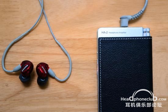

云音乐、欧美流行女生ArianaTattoed HeartMP3格式,就算是发烧友在出街的时候可能依旧会选择这种模式进行播放。HA-2作为出街装备调音风格也比较明确,整体声音偏暖,低频控制优秀,横纵向声场较开。在IE80的烘托下开场低频量略重,因此女生和声部分就没那么灵动;但好在人声位置和高频解析并不低,Ariana高音和气声部分也展现比较完整。
切换到SE535,阿卡贝拉所要传达的情绪就显得更为明显,主唱声音中口型和情绪变化也显得更为有利。高频上呈线性和略带毛刺的部分虽然有着一定的侵略性,但尚控制在耐听的那个程度。由于535自身特性,显得低频不再厚重,但HA-2量感上仍旧要比iPC上丰富许多。整体来看,如果HA-2在搭配高解析和声音偏冷的耳机效果会更好。
