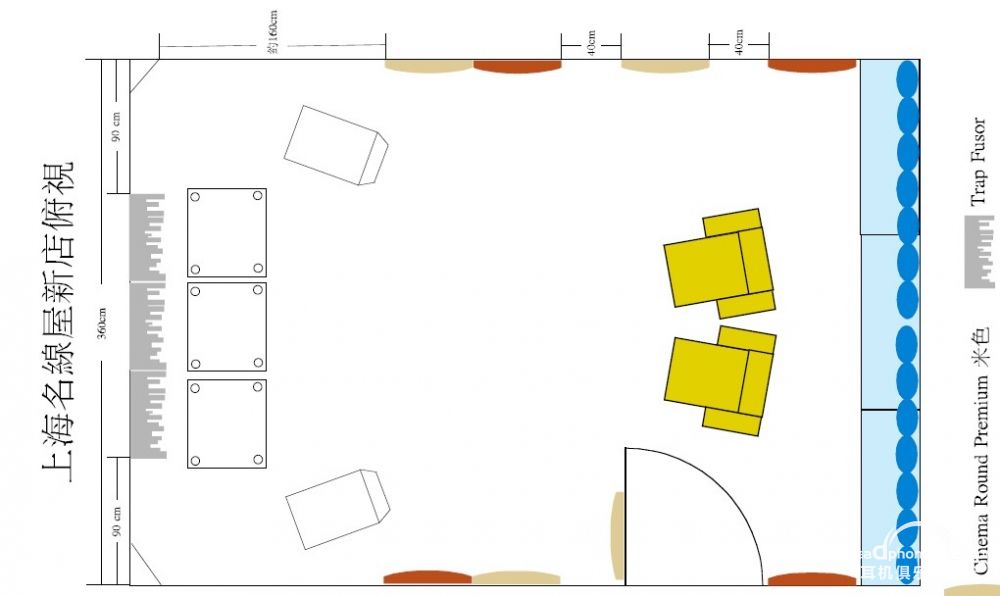

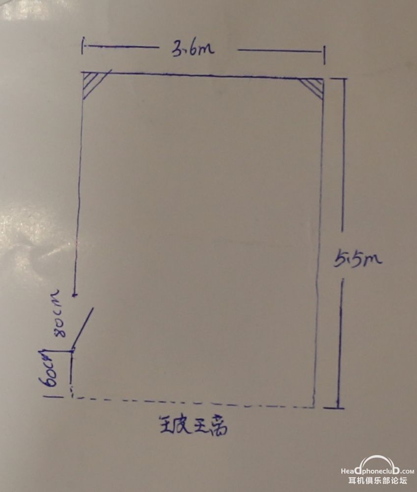

       对于玩音响的朋友都会深有体会,房间的声学处理是最难的,通过音响摆位,附件调节任然难以达到理想要求,这时候对房间做些处理可以起到很好的效果,适逢上海名线屋新的视听室装修,我们这次选择了葡萄牙Vicoustic (威巨声)声学处理系统。现把处理流程简单介绍给大家,对于有需要的朋友可以做个参考。

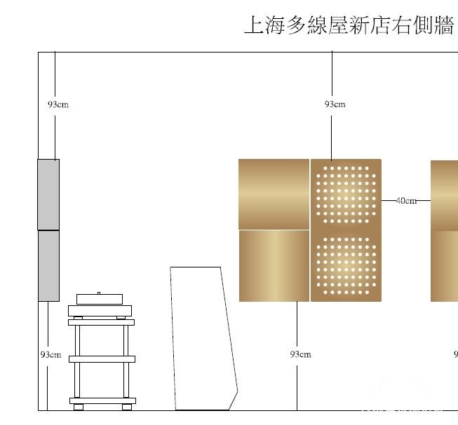

第一步:给出房间尺寸图,门,窗户,及开关位置,尽量的详细,
由于新的试音室三面是砖墙,后面是玻璃,在未做处理的时候,即使平常讲话亦有有很大的回声,播放音乐低频经常是轰鸣,
我们首先画出试音室的尺寸图交由厂方,
第二步:交由厂方专业人员设计(时间约3周),给到我们一份施工图纸。

长度还好, 就是净宽度只有3.6米, 高度是多少? 这是普通商品房的常见尺寸。非常有借鉴意义!
看看最终的效果如何?  驻波如何控制?  最好能提供频率分布图, RT60混响和瀑布图。

 楼主| 发表于 2015-8-18 13:05:07 | 显示全部楼层
看看最终 ...
层高3.1米

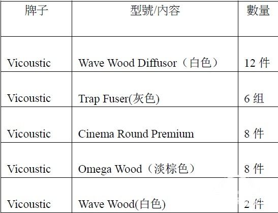

所用材料如下:

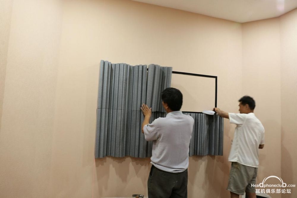

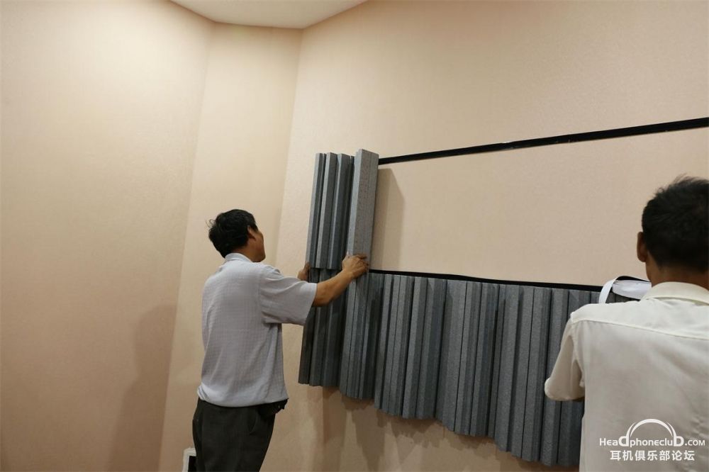

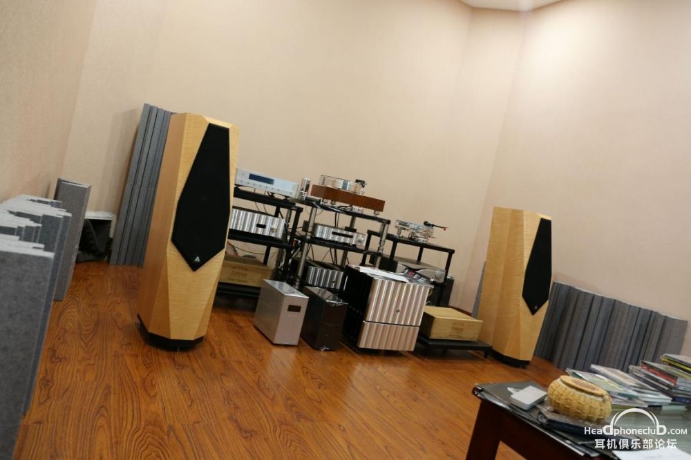

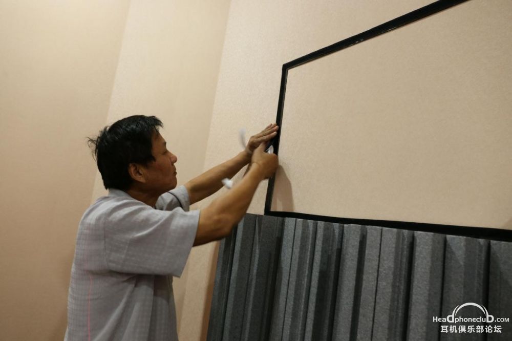

准备施工
先装前扩散板

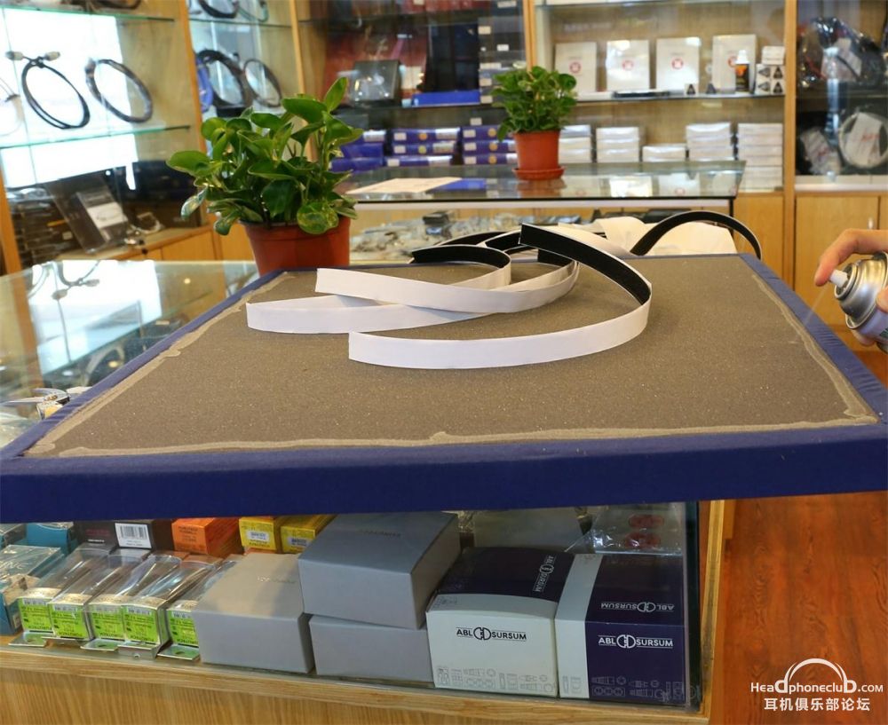

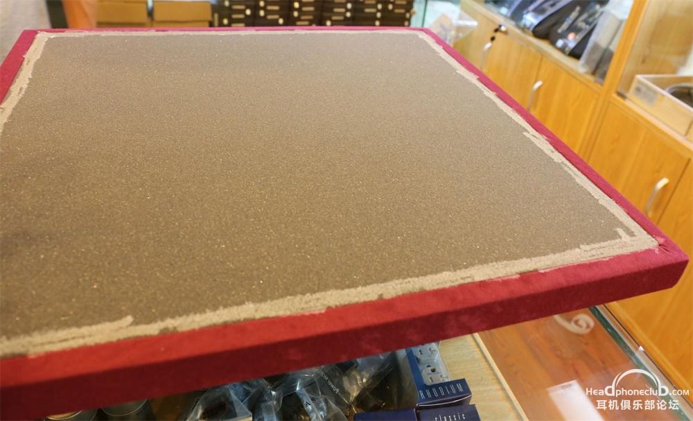

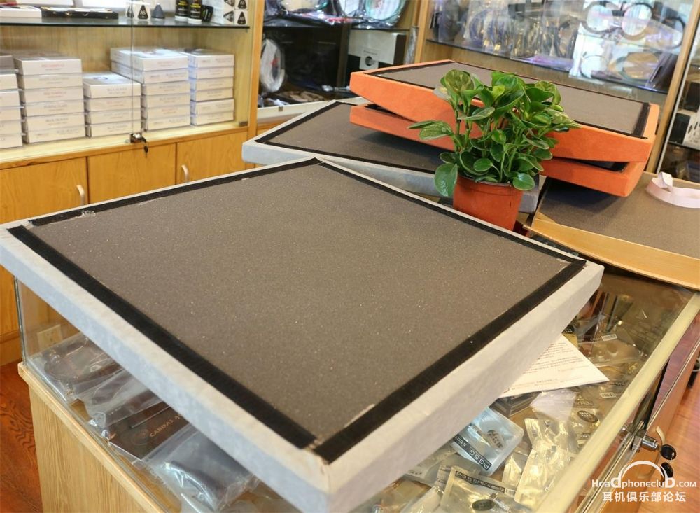

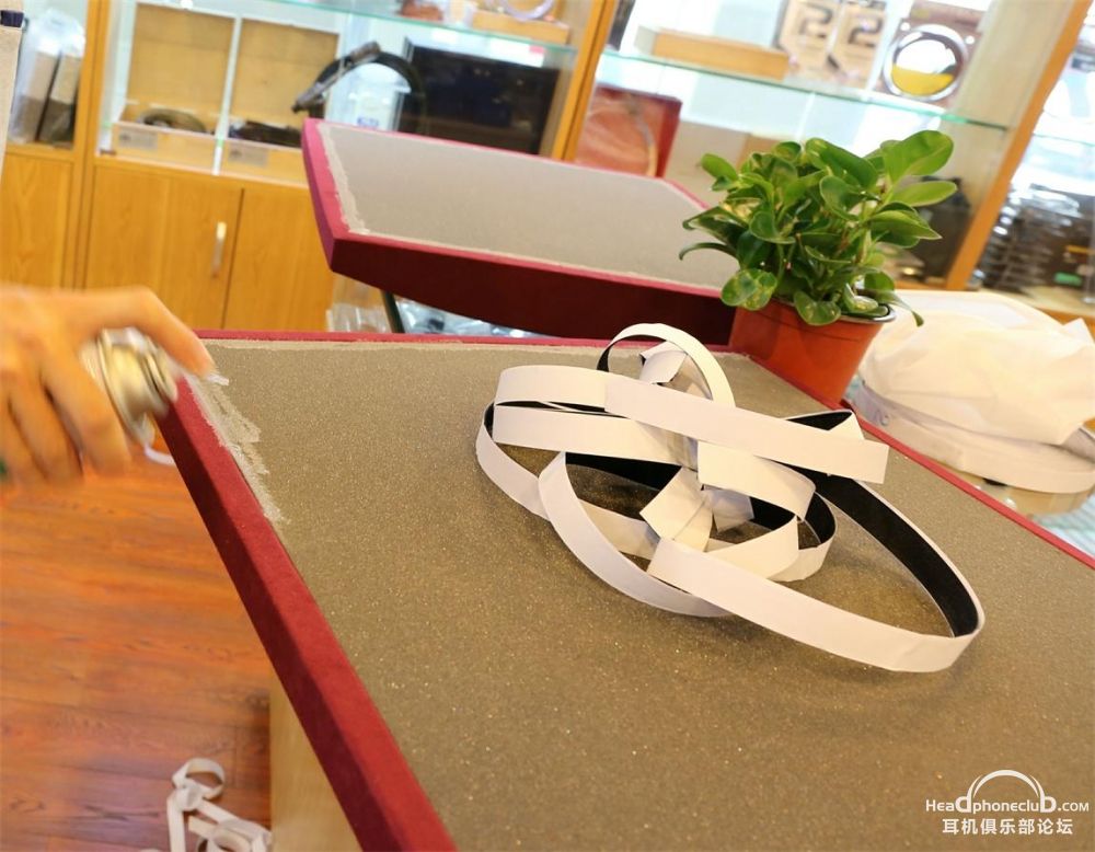

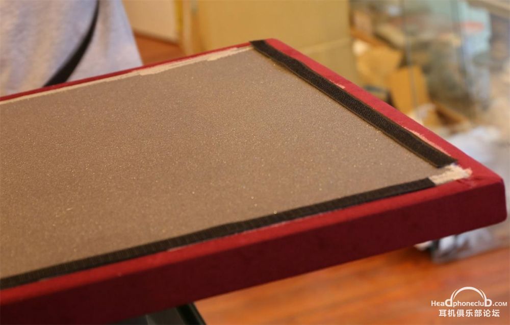

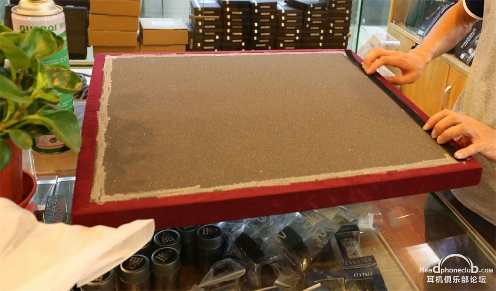

CRP吸音板安装
先以海绵胶将魔术带固定在吸音板上
安装方式同扩散板一样,
