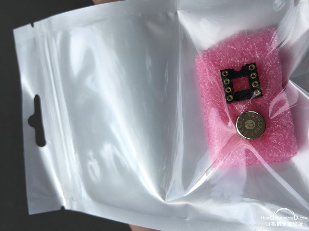

这期 ,飞猪给大家带来淘宝上AMP金封运放拆解,让大家对AMP系列运放有个更加深入的了解。
对了,飞猪自掏128元腰包,其实损失也蛮惨重的。
对了,经过大家的纠正,AMP系列运放不能称为假货,但是定义为山寨货应该是没问题的。
收到包装,好像还不错,但不是防静电袋子 。具体型号是AMP9920,产地“菲律宾”,不过产地就一笑而过吧

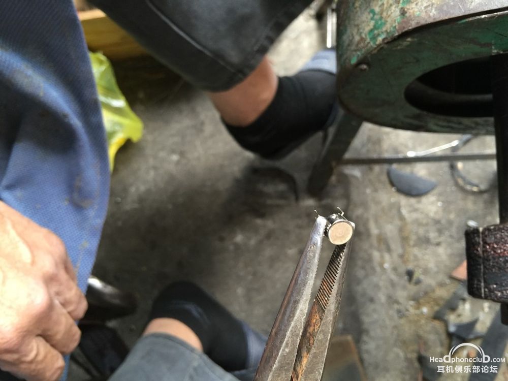

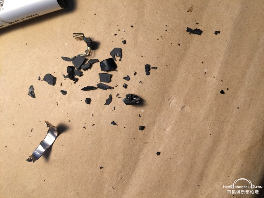

到小区门口的修鞋大爷那里,找他帮忙磨开顶盖。

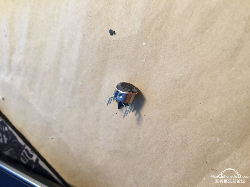

发现里面居然是灌封的。这个应该是国内首创的金封封装吧?!

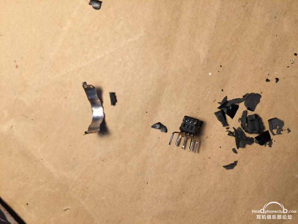

干脆把外壳全脱了!
灌封材料挺柔软的,美工刀轻易切下一块
电烙铁450度未能很好的融化,同时冒出一股刺鼻的臭味
露出内部

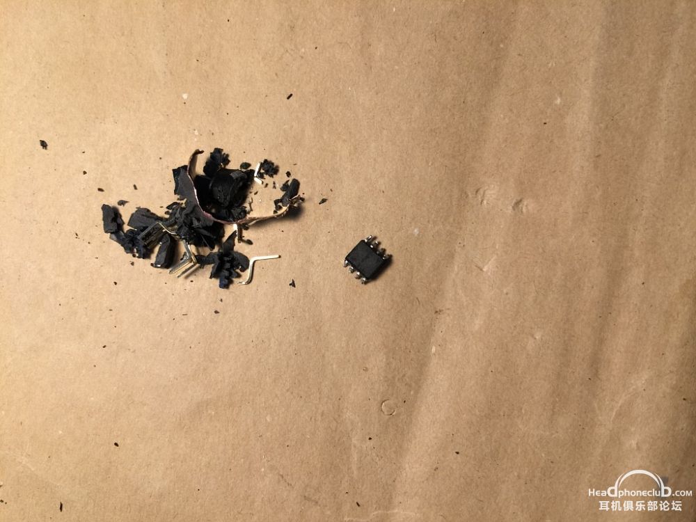

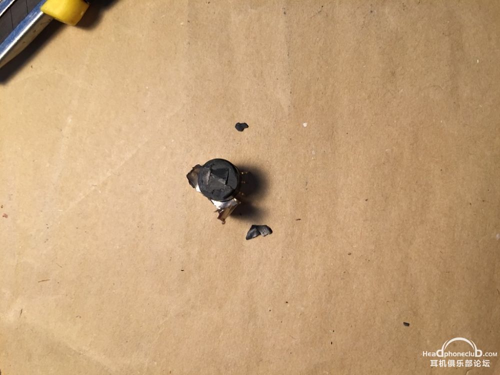

继续切灌封材料,哦哟,好像有问题,里面套了个娃!!
继续切切切!!!

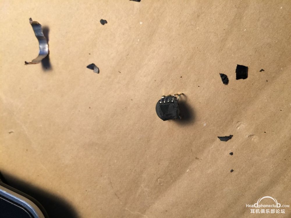

Oh yeah 杀鸡取卵成功,里面居然是一个贴片8脚运放!
不过可惜的是,运放的型号已经被打磨掉,这不成问题,下一期,飞猪将把这个运放的塑封封装打开,研究一下这个运放到底是什么型号。
