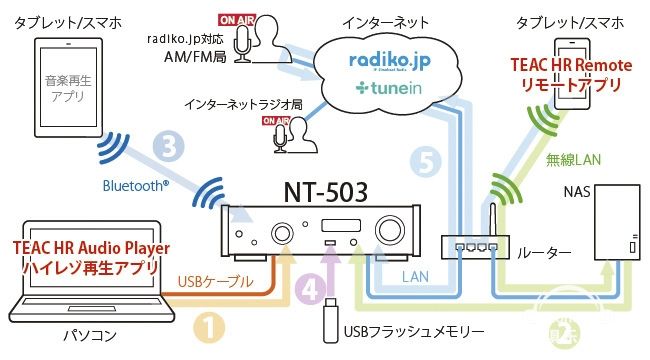

[解码器] 新出TEAC NT-503 usb可以直接播dsd和sacd文件吗?
2003-1-23
发表于 2015-9-17 08:42:16 | 显示全部楼层 |阅读模式
nt-503_network_system.jpg 团人士配备了usb端子,usb闪存中保存的最大dsd 5.6 mhz,pcm 192千赫/ 24 bit的ハイレゾ声源的再生。当然mp3和wma文件也对应。另外,由于ios / android的リモコンアプリteac hr remote开始usb闪存上音乐文件指定再生也是可以的。(※1)
另外,不同的文件格式之间也在同一取样频率的间隙回帖恢复正常,全力支持。(※2)鸟字看不懂
TEAC 的 Reference Series 5 系列自推出以来大受市场欢迎,小巧、严谨、精致的设计及用料,可说是近年日系器材中的小钢炮,不久前刚公布推出对应 DSD 11.2MHz 的解码 / 耳机放大器 UD-503 ,这次厂方再下一城,宣布将于九月下旬,在日本推出 USB DAC 兼备 DLNA 络网播放能力的 NT-503,价钱约为 148,000 日圆,同时提供黑色及银色两个版本。
NT-503 外型沿用 Reference Series 5 系列造型及设计,让用户能继续整合成一套西装, USB DAC 同样对应至 DSD 11.2MHz 原生播放,而 PCM 则最高对应 32bit / 384kHz。此外,这次全打功能为 DLNA 网络播放及无线蓝牙播放功能,亦支持USB存储器播放。DLNA 和 USB 存储器播放时,最高支持 DSD 5.6MHz 及 PCM 24bit / 192kHz。
解码运用了 VERITA AK4490 DAC 芯片,采用左右声道独立安装的双单声道设计。电源部份采用两个环型变压器供电。模拟输出电分频采用了『TEAC-HCLD』(High Current Line Driver)技术。提供两个独立 48kHz 及 44.1kHz 的内部时钟系统。另外亦设有一组连接 10Hz 外部主时钟的 BNC 端子。机身设有音量控制 TEAC-QVCS ( QuadVolume Control Sysytem ) 技术,最大为 256 阶段音量调整,可供用户作前级使用。 TEAC NT-503 (1).jpg
输出入方面:数码输入USB type B × 1 ,USB type A(前面板)  × 1 ,更具同轴数 × 2 ,光纤 × 2 ,模拟输出平衡(XLR)× 1,非平衡(RCA)× 1。同时设有耳机放大,最大输出为 500mW × 2声道(32Ω / 不平衡连接)。对应耳机阻抗 16 - 600Ω 。其他规格方面:频率响应为 5HZ - 80kHz,SN 比 110 分贝。消耗功率 18W (待机时 0.4W ,网络待机为 3W )。外形尺寸 290 × 248.7 × 81.2 mm(宽 × 深 × 高),重量为 3.9kg 。
虽然 NT-503 与早前推出的话题作 UD-503  具备同样的解码能力,但就功能而言郄是取向不同兄弟机,简单地说 UD-503 以耳机放大部份为主,而 NT-503 则主打网络功能,让用户能够轻松地读取 PC 及 NAS 上的音乐档,享受网络播放的乐趣。

dsd可以吧,sacd iso肯定不行的
