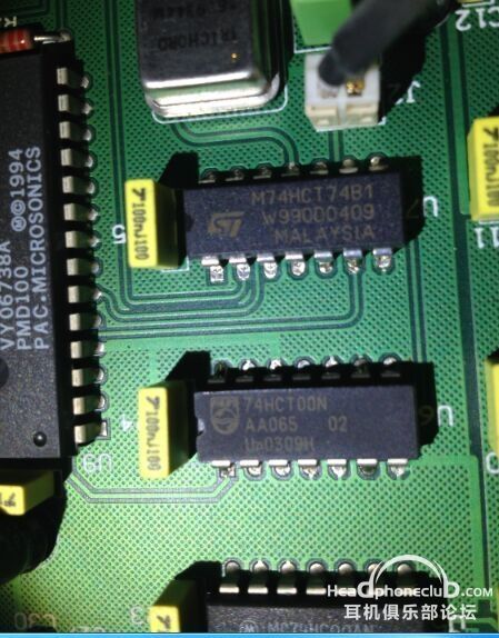

收到一台二手月蚀,最早带hdcd的版本。不懂硬件,在一个老烧的帮助下打开机器,细心查看,现有3个疑问请教方家,1,该机分体电源上竟然没有标注是110还是220伏电压,需要打开电源自己动手选拨220伏电压,不知是否正常?2.说明书只有一本,而且上面也没有任何关于该机电压的说明?3.打开主机,基本无恙,只有伺服电路系统的三个电路块有点疑点,三个电路块两个飞记的,一个摩记的。一个电路块的两侧焊点非常光滑,平整,自然旧,朋友说很正常。但另外两个电路块均有一侧有新焊的痕迹,但朋友说如果换过元器件,应该两侧都是新焊点,如果一侧仍是旧的,就不可能取下电路块。请教这种情况是否算修磨过?还是原厂修补过?感谢!

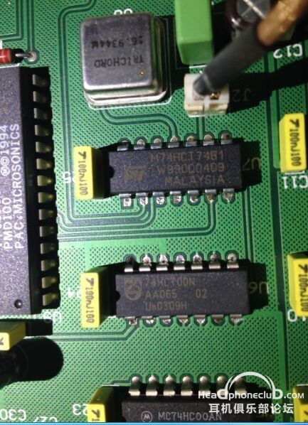

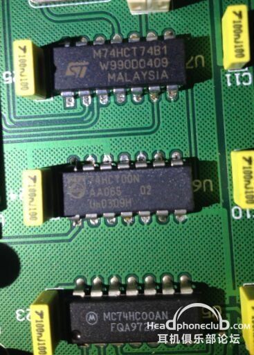

知道徕卡兄收了台月蚀,请帮忙看一下。图里,从上到下,第一,二个黑色长方体部件上下两侧的焊点应该都是后期焊上的,明显有毛刺,第三个两侧焊点则平整光洁,没问题。

应该是修过,74HC系列门限电路集成片竟然是三个品牌:ST,飞利浦,摩托罗拉.

修过的机器,这型号已有年头了,从图片看芯片是近几年的,焊脚也是新的,其实只要其他电路没修过就行,这个是给机芯8.46时钟分频的。
