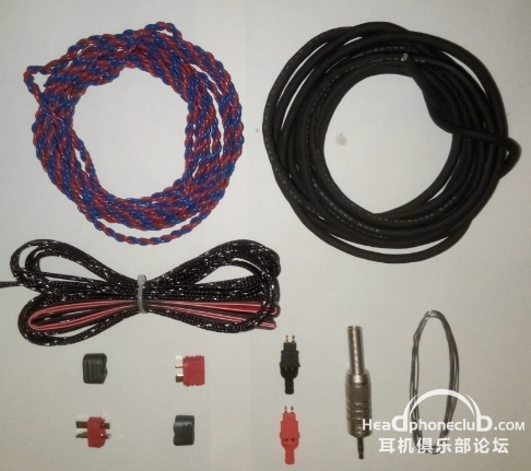

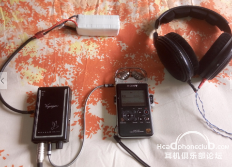

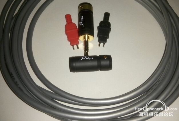

          本月初长假期间计划完成一套线材:Hd600耳机线,D100和旅行者耳放的对录信号线,耳放和外接锂电池电源线,原本想用同种MPS基线制作,接线头子也使用同品牌。保持风格的统一。实际行不通,MPS的线径太粗,耳机插针接头孔太细,只得放弃。剩下百通和雅宝的线各取1.5m做2根耳机线(仅针对自用设备调整,纯属个人喜好)。

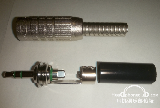

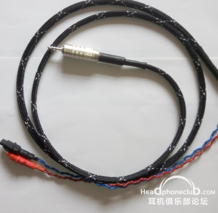

    需要仔细认真地做这套线材,里面的学问大了去了!理论上先了解各类基线传导介质的特点,首先必须知道基本概念,信号线过的是交流信号,需要屏蔽层。一般屏蔽层与地电位连接,另一端悬空的办法,虽然这种屏蔽效果不是最好,但是失真较小。电源线按照用途可以分为AC交流电源线及DC直流电源线,通常AC电源线是通过电压较高的交流电的线材,这类线材由于电压较高需要统一标准获得安全认证方可以正式生产。而DC线基本是通过电压较低的直流电,因此在安全上要求并没有AC线严格。直流电的话在导体内部都有电流,不管这个导体的横截面有多大,面上的电流密度处处相等。而交流电,由于趋肤效应,使得电流大部分都在导体的表面流过,导体中心基本上没有什么电流流过,这个时候导体内部和表面的电流密度就要差别很大了,基本上趋肤深度可以用这个式子近似计算d=6.61/(f^0.5))。发烧AC电源线或HIFI信号线铜或银材表面的光洁度在交流电或交流信号下对音质的影响就很明显了。便携系统一般都是用DC直流电源,电线屏蔽与否问题不大,但是无论AC或DC电源的线,一般以线径粗,重量重,长度短为佳。新拍的3款线对于做电源线来说细了。我还是使用了上次留下的本市产华敏4N无氧铜2芯带屏蔽线做电源线。拍的2款3.5mm音频插头,老实说,材质做工日本加奈美比MPS的头子好的多。价格还便宜些,MPS的头子有些坑。避震网管选了2款,材质尼龙加棉线混编。关于Hd600的插头,视力不好的,请您用放大镜观察,里面2根插针有一根略粗的是公共接地,另一根较细的是左或右声道。而且它们是空心的,焊接时请先试下线材能否插进空心插针内,确保接触面积,这和焊航模电调的香蕉头方式差不多。插针开口的一边朝内,不要插反了。实际上插反了是插不进的,暴力插没试过。焊丝我用的是卡达斯3%银锡焊,比较好焊,烙铁用100w,换了新焊头,防止其它焊丝污染,新烙铁头首次使用请用沙皮砂下,便于焊接。松香也用全新高级货,便于焊接,防止污染。焊的时候接触时间掌握好,越短越好,焊牢后用放大镜观察,焊点要圆润且适当饱满。焊Hd600耳机线,先焊2个插针,后焊3.5mm耳机插头。注意焊接之前,先用万用表测下Hd650原线的地线端,左右声道端(黑左声道,红右声道)。焊接前把热缩管,避震网管等先穿好,做好焊接前准备工作。焊好后,检查屏蔽层线和地线焊在一起,左右声道是否正确导通,再分别短接左右声道和地线,查看是否处于断路状态,最后用热缩管固定防震管网和耳机插针及3.5mm耳机音频头。
    以前做的对录线和电源线并不是没有价值,线基为本市产的华敏4N无氧铜线,3.5mm的头子是正品涌声的,hd600耳机线为原线,1个多月听下来,中规中矩,没有怪声,声场不错,长时间聆听不觉疲劳,三频衔接自然流畅,耐听度不错。但是声音有些发散,发毛。中高频人声缺少一种圆润的精致。高频细节延伸不足,齿音明显,低频量感合适,但低频层次感欠佳。
    因此我准备做的这套线材,来试着留下肯定的部分同时试着改变听感上的不足。首先确定hd600耳机线是最关键也是最难弄好的部分!其次是对录音频线,对录线用MPS 4芯带屏蔽5N单晶铜做,头子也用MPS原配。只取15cm做根信号线,剩下的留到以后做2条信号线用。最后是电源线。电源线还是用上次剩下的本市产的华敏2芯带屏蔽4N无氧铜制作,连接5S 25C锂电端采用全新镀金T插公头。hd600耳机线声音走向的关键又是线基的选择!所以我选了3条线。一条是台湾产的MPS 5N OCC(单晶铜)2芯线,由于是2芯线做耳机线需要多备一条同长度的。(这款线是有信号指向性的,安装时需注意方向)。但是实际发现做不了,原因不再赘述。一条是美国百通的4芯线,由电解韧铜(ETP)工艺制造而成,可以精炼出99.95%的纯铜导线,和4N无氧铜规格差不多。还有一条是德国雅宝的无氧铜镀银线。前2条是厂线,最后一条是洋垃圾线(这个我要说下,尽量厂线,不建议洋垃圾线,除非是很新的洋垃圾线,原因就是有好多来路不明的洋垃圾线很不干净和卫生,无论线材看上去多新(少数用料还是不错的,大部分都不适合做音频线,这也是建议厂线的主要原因),都请全线放入温和的洗衣液中浸泡1小时以上,洗净完全阴干后再用!还有就是很多洋垃圾线外皮受损伤及内芯的,压痕明显的,气味怪异的,坚决不能要!)再看下这些线声音表现的描述(仅作参考,姑且信之,留后验证)。这款MPS线官方介绍中直接提到该线适合做hd600耳机线,实际做不了。描述声音特点只有一句:提供高保真还原的极致体验。百通线介绍说:真实自然 大气饱满。频响宽广,鲜活生动,现场感好。高频清晰细腻,毫无毛刺感,中低频温润赋有情感与底蕴,低频有量感有质感 下潜深沉且弹性十足。把我想做到的都说完了,我还能说什么,那就试试吧!雅宝的纯铜镀银线特点是高频细腻,低频质感好,中频扎实。声场开阔,横向提升明显。具有银介质的高通透,高解析,速度节奏感一流。同时又有OFC无氧铜温暖的中频和深厚的低频。这介绍让人蛮期待的。焊丝采用了2款,便于搭配调整。焊丝请首选行货。一款是卡达斯含银3%,含铜1%,含铅,少量助焊剂,低温易焊。声音自然温润。另一款WBT,含银4%,不含卤素助焊剂,不伤贵金属表面(这个是很重要的细节。趋肤效应就是大部分电流集中在导体表面,导体内部电流较小。既要接触好,还得焊的牢靠,很考验基本功)。锂电池连接的头子换用全新镀金T插母头,旧的由于以前玩航模用过,都氧化了。
    最后说下线材必须要了解的问题。1.为什么同是4N无氧铜,不同牌子的价格相差很大?这是由铜材的纯度和制造工艺引起的。当然也有品牌效应的因素。2.为什么有的牌子5N的单晶铜比其它6N甚至7N的还贵?这是由加工铜材的设备成本造成的,有些品牌加工铜材用的拉丝机的头子非常昂贵,但拉出来的铜材表面异常顺滑,决定了优秀的导电能力,这也是保证好音质的必要条件之一!3.高纯度的铜线(6N以上)为什么很贵?6N的OFC纯铜就和它等重的纯银一样价值!8N的纯铜就和等重的黄金一样价值了!日本有些顶级耳机品牌(铁三角 天龙 索尼)实际使用的7N或8N的OFC无氧铜线,可以说是“黄金”导线也不为过,这些耳机卖得贵也确实是有道理的。从中也会发现使用超高纯度铜线日系顶级耳机的一些特点,用如此高纯度的线会使声音极其的细腻而偏向中高频,同时造成低频量感减弱。这也是造成日本顶级耳机多封闭式的其中一个原因吧。4.为什么普通的银线不适合耳机系统?普通的银线材料的纯度和制造工艺都一般,虽然银线确有一耳朵惊艳!但是银线的特性使得它没有铜线的温暖和下潜力度及量感。银线快速干净的细节,较强的空间感,集中在中高频的能量分布,加上在高灵敏度的耳机系统,很容易产生听觉疲劳,也就是我们常说的不耐听.5.银线和铜线声音的特点在哪?合格的无氧铜线材,声音偏中下盘,耐听度高,高频比银线暗,延伸和解析都不如银线,没银线那么刺激,但铜线适应性强,适用面广,且不易出怪声。因而大多数耳机线都用铜材。6.自己diy一般选什么规格的线材为好?不想吃药就老实选用6N以下(包括6N)的无氧铜或单晶铜厂线,选到5N声音已经相当不错了。想鱼和熊掌兼得可以尝试下无氧铜镀银线,这个镀银的工艺和银的纯度决定了音质,OCC单晶银那可是天价啊!这个首推进口大厂厂线。海关洋垃圾里也有一小部分大厂低端的厂线,中高端就不要多想了,老外也不是13,好的当垃圾扔给你?!要看运道了,大厂的低端线用垃圾价搞到的话还是蛮超值的。但是不提倡也不建议!原因就不累述了!最后也可以实验性质的搞条线材,如百通的那条ETP电解韧铜工艺。主要想试下听感上和OFC无氧铜镀银的雅宝线各有什么特点。最后听感等线煲好再谈,还有许多细节在调整中,现在说太早!

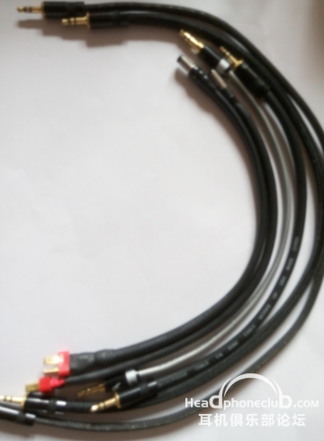

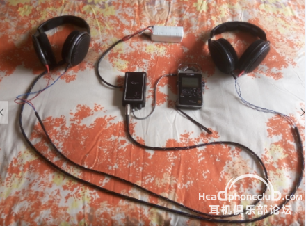

 楼主| 发表于 2015-10-26 11:12:50 | 显示全部楼层
给hd650也配一条耳机线,新的对录线和电源线上图。
356
2015-4-9
发表于 2015-10-26 11:31:36 | 显示全部楼层
楼主是绞合还是平行走?
绞合啊。图片上有的。  发表于 2015-10-26 11:41
356
2015-4-9
发表于 2015-10-26 11:49:46 | 显示全部楼层
其实不绞合应该“正确”一点,这个没有差分信号,都是单端的。绞合不能抵消电磁场,反而会干扰。
130
2015-2-24
 楼主| 发表于 2015-10-26 12:11:44 | 显示全部楼层
是这样的,您要是指我做的对录信号线,我用的MPS线本来就是平行。如果指耳机线雅宝是绞合的,百通是平行的。其实走平行哪怕很短的距离也会产生分布电容,造成左右声道信号互窜,影响信号分离度。雅宝的线因为太细,绞合线能加强线的强度。
130
2015-2-24
 楼主| 发表于 2015-11-12 00:32:47 | 显示全部楼层
试听了2星期多,觉得2根自制的耳机线都不如原线耐听,一个偏暗,一个偏亮了些,但是对录线和电源改的还是不错,在锂电的加持下,声音很顺滑且耐听,看来还差的远,我再多学习,多比较,多试听,多研究下。
