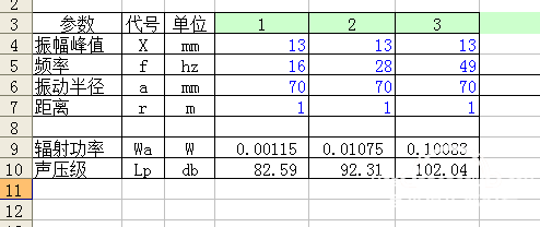

按官方白皮书的参数,振幅P-P是26mm,也就是Xmax是13mm,单个6寸单元折算有效震动半径大概是70mm。利用震动面积、振幅、频率在半空间状态下(即理想状态下,但实际并不存在)的最大输出声压的物理关系算了一下,在1m处的最大声压如下表:
从上表看,再对比官网的数据,其实低频也就只达到了单只6寸所达到的极限,而phantom双6寸的,也就是效率只有50%(-6db),并未到达物理极限更不用说突破了。事实上按常规的设计音箱只要单元的冲程够大,功放的功率够大,EQ调得够狠完全也可以达到这个低频效果的。

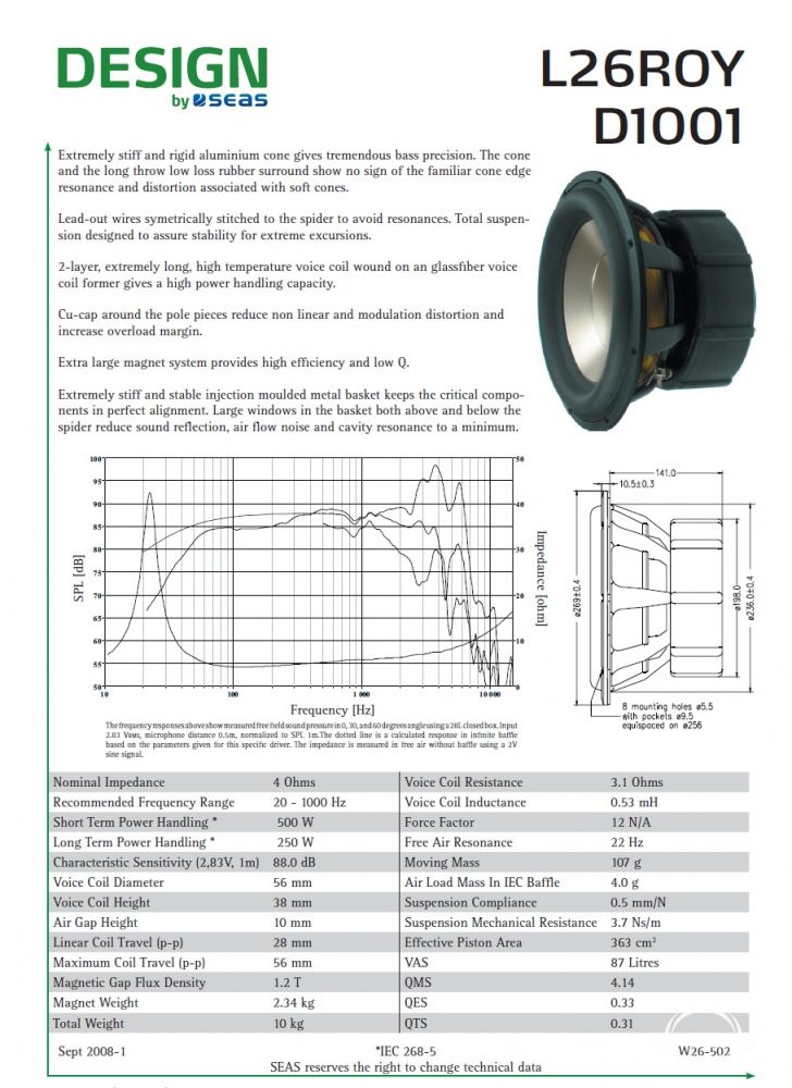

线性冲程X是+-14mm,最大冲程Xmax是-+28mm,折算震动半径为107.5mm,效率也同样以50%来算,16、28、49hz这几个频率下获得的声压:
所以这个最大声压只与震动半径和振幅有关,与单元是什么结构关系不大,要说有关系的话那就是影响效率了,phantom这种结构效率算比较低了,都动用上千W的功放了。
最后两组数据显示,在获得同频率49hz同等声压级94db,大口经10寸的只需要震动+-4.3mm,而6寸口径需要震动+-10.2mm,那个声音更宽松可想而知了。
个人认为phantom的最大优势还是在体积上,真的很小!但事物总有两面的,获得了小体积,那肯定有其他方面的牺牲的,至于牺牲啥这个就大家自己想了。。。
兄弟算的很对,我很同意。但是理想很丰满,现实很骨感。传统音圈喇叭如果承受这样的理论功率,音圈早就烧了。橡胶边受到温度的影响,在5摄氏度左右环境根本提供不了那么大的线性冲程。所以局限性明显  发表于 2015-12-22 10:09
难得见到从物理角度谈声音的发言,必须点赞  发表于 2015-12-21 19:16

按官方白皮书的参数,振幅P-P是26mm,也就是Xmax是13mm,单个6寸单元折算有效震动半径大概是70mm。利用震 ...
你用来计算声压这个EXCEL表格是个好东西啊,能分享一下吗?
