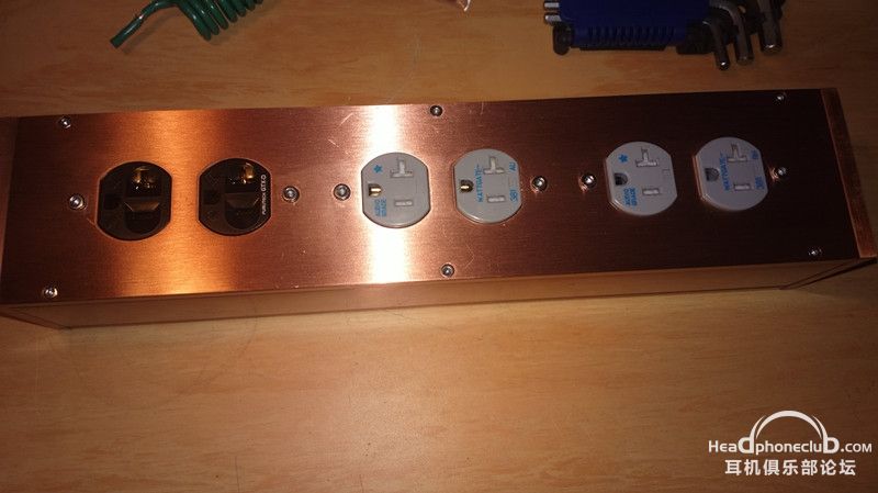

我所在的小区电压一直偏高,尤其到了夏天用电高峰期间,电压一直在240-247伏间并且快速来回波动。以前玩过一阵子电子管,为保护器材和管子,不得已只好订了个3000瓦195-245伏连续可调的调压隔离牛,配合电处给系统用。不过今年黄梅雨季过后,供电局在小区里重新架设了变压器,自那时起到现在电压始终稳定在220-225伏之间。既然电压稳了,为了让3路专线发挥最大威力,决定做个赏心悦目的重料排插,制作方法抄袭自威马先生的线性自感滤波技术。
淘了个13斤重的紫铜排插和一堆不锈钢无磁螺栓螺母垫圈,翻出在柜子里躺了大半年的1.6米卡达斯墙线。此3芯5.5平方单支线,收自坛友“巫师睡疯”,二手收进来结果三手出不掉,这回算派上用场了。以前打地线时4根接地棒没用完,把线就着16mm粗的接地棒绕制防浪涌自感线圈,一个线圈绕好大约需要80公分,绕好4个线圈后,卡达斯墙线就只剩下孤零零一根1.6米长的绿色地线了。
紫铜排插盒由6块8mm厚的紫铜板拼装而成,这给安装工作带来极大的便利。从电处上拆下古河金瓦特金和瓦特铑,逐步开始安装。
卡达斯墙线实在是太硬太难搞,所以内部地线连接改用4平方的furukawa多芯线。
电源座选用史上分量最重的FI-06 (G),不过排插盒上的开孔需要用锉刀扩孔,因为FI-06太肥硕了。
算好距离剪好插座和电源尾座连接线,弯好角度将其连接。因为线太硬,稍有偏差电源座就会被顶出,不能服服帖帖的贴合在紫铜板上,这步比较费功夫。
将紫铜板拼装在一起拧上螺丝,大功告成!装好后分量达到15斤,放在桌上单手无法拿起。

排插暂时先用碳纤维组合脚垫避震,由于绕线圈产生的应力,需要耐心煲上一段时间。
