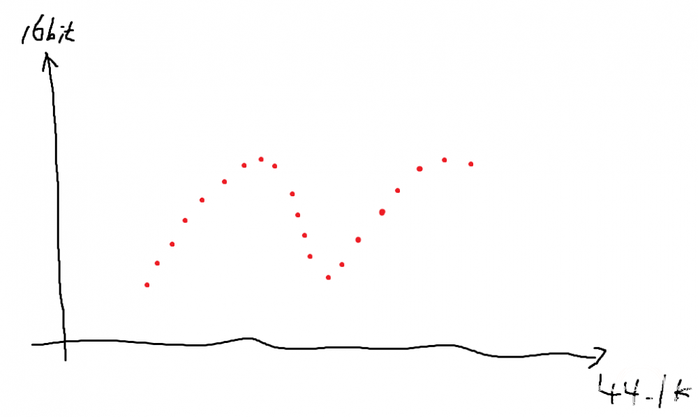

首先了解一下什么是PCM格式,什么是CD 16bit 44.1K
如图,如果横坐标是时间轴,纵坐标就是16bit,那么这个纵坐标有多少层呢?
16bit=2^16=65536层
假设横坐标的时间是1s,那么这1秒之内有多少个采样点呢?44.1k=44100个点

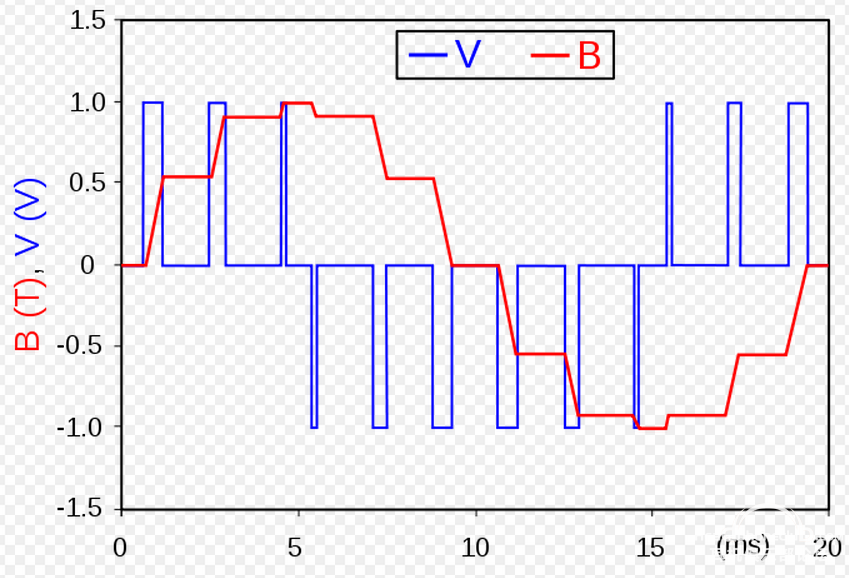

我想借助PWM图分析一下,如图PWM是如何还原振幅信息的,本质就是积分的过程。
只不过DSD没有中间这一层0点,只有升降。如图,单位时间的占空会被还原成振幅高度。

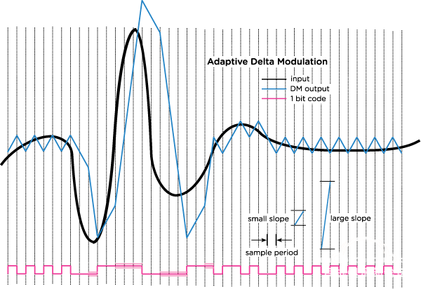

至于Delta-Sigma在量化的过程中是怎样的,大概就如下图一样。你听到的就是蓝色线条的内容。

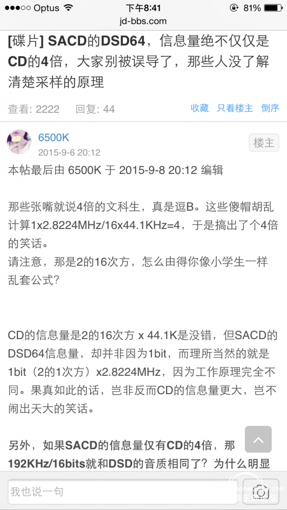

关于穷总说的“DSD64的信息量是CD的4倍”刚开始我百思不得其解,后来我在网上搜到了,终于明白。
