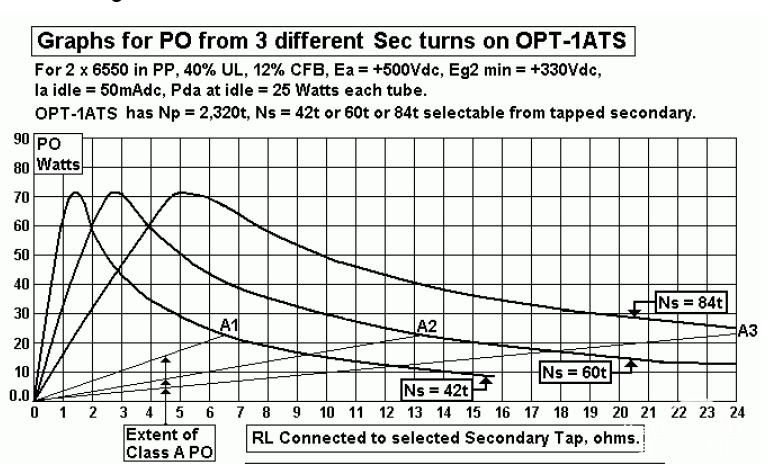

4欧音箱接16欧端口也一点问题没有。只是电子管工作点偏离设计值,造成的缺点是失真增加和功率下降。胆机烧输出变压器,排除变压器自身质量问题,基本都是没有接音箱,或者接口接触不良。
70
2013-9-6
发表于 2016-1-4 17:22:32 | 显示全部楼层
这图就是一个说明
