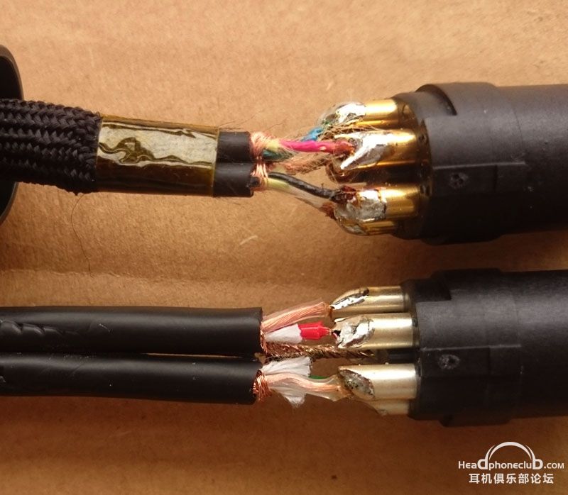

应该很多朋友看见题图就明白我要做啥,不过说句题外话,本来我准备是把一代原线换上3.5插头直接对比(既然能换线了自然该这样),这样也能明确素质的差异;然而,无语的是,我发现好像没有任何一款常用的3.5插头能插进去!。。。试了一下最细的欧亚德,事实证明,不行。要么只能用diy耳塞用的那些“森海塞尔”,想想还是算了。给二代做升级线看来是个比较挑战性的任务了,似乎感到了来自官方的恶意。
言归正传,换插头的方法不行,也就只能是改平衡,再做了三条转接线:图中从下到上为二代原线一条,一代原线一条,一个对照组,gotham11301,我认为可以称之为中性,当做参考的一条线。非常不好意思两条是镀镍头一条是镀金头。。。材料所限;因此听感中我感觉声音更温暖,更厚实的地方我尽量不做结论,无法排除多少是镀金头的影响。
先给最终结论:11301,中性,声音表现准确,略微专业线倾向的线材(此为前提);二代原线,hifi倾向的“隐形”线材;一代原线,圆润,耐听而又有些不耐听的专业线材。以及,一代原线在素质上稍有落后。
关于材质和结构:两条线均为双线,每边二芯加屏蔽结构,二代这个线确实应该是单晶铜不假,剥开来紫金光泽(忘了照),用着会自己卷曲成一圈圈,但是否是传闻的acrolink就不好说,因为acrolink用三菱的单晶铜明明是叫ducc,而拜亚自己白纸黑字写的occ,这都是专利名,按理不可以混用的。一代的老版sommer peacock 6n ofc这个很多人都知道了。
图中上为二代,下为一代。二代是棉纱混纺外避震网+凯夫拉内避震,一代是棉线内部避震;二代线材外径26awg左右,剥开里面是铜线围绕凯夫拉内芯的结构,所以估计实际界面大概在30~32awg左右,够细的。。。(让我想起我吐槽好多次的音乐丝带海姆达耳机线,每边2*32awg,没想到自己也中招了),一代比较朴实,24awg左右的实心线。

来个小结论,这次t1二代的原线,正文中虽然没怎么提做工,但拜亚自行开模打标的三个插头还有分线器,整齐的细节处理,相比起一代那条sommer标直接保留,热缩管当分线器的工具感十足的前辈,外观上确实下了功夫;加上声音风格上的调整,可以说,又是如今的拜亚正在下决心包装自己的一个印证。如上面的一句话,既是好事,也可以不是好事;既有期盼,也有期许。
