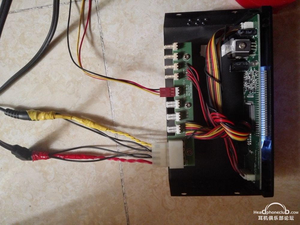

看到论坛上很多前辈将计算机风扇的供电独立出来,自己也想动手,但是由于机箱有猫头鹰风扇6把(3把14厘米,2把12厘米,1把9厘米),一直觉得很麻烦没动手。
今天动手把风扇系统的供电改了。具体方案如下:
long long ago 主板风扇都是三针的,不能自动控温,那时候我为了调节风扇转速买了一个具有四个风扇位的光驱位调速器。可以任意调剂风扇的转速。虽然只有四个风扇位而我有6把猫扇,但是可以把2把12厘米和1把9厘米的风扇通过两个二合一线,合并为一路接入调速器,统一调整转速。

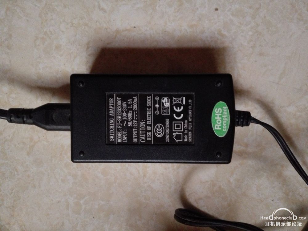

但是这个光驱位调速器是D口供电的,需要12V和5V直流电。找了一下库存,家里找到两个不用的直流输出的变压器。一个是12V具有2A输出的,一个是5V具有1.5A输出的。电流大点有富余,因为六把猫头鹰风扇的功率是5W左右。

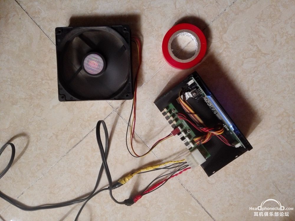

另外还需要找D口公头和母头(带线)各一个。接线的时候D口的公头插芯正好可以插入变压器输出端。遵照计算机的规定黄线位12V,红线为5V,黑线为地线。 IMG_20151224_110800.jpg
地线直接缠到输出金属外壳上,用胶布缠紧。

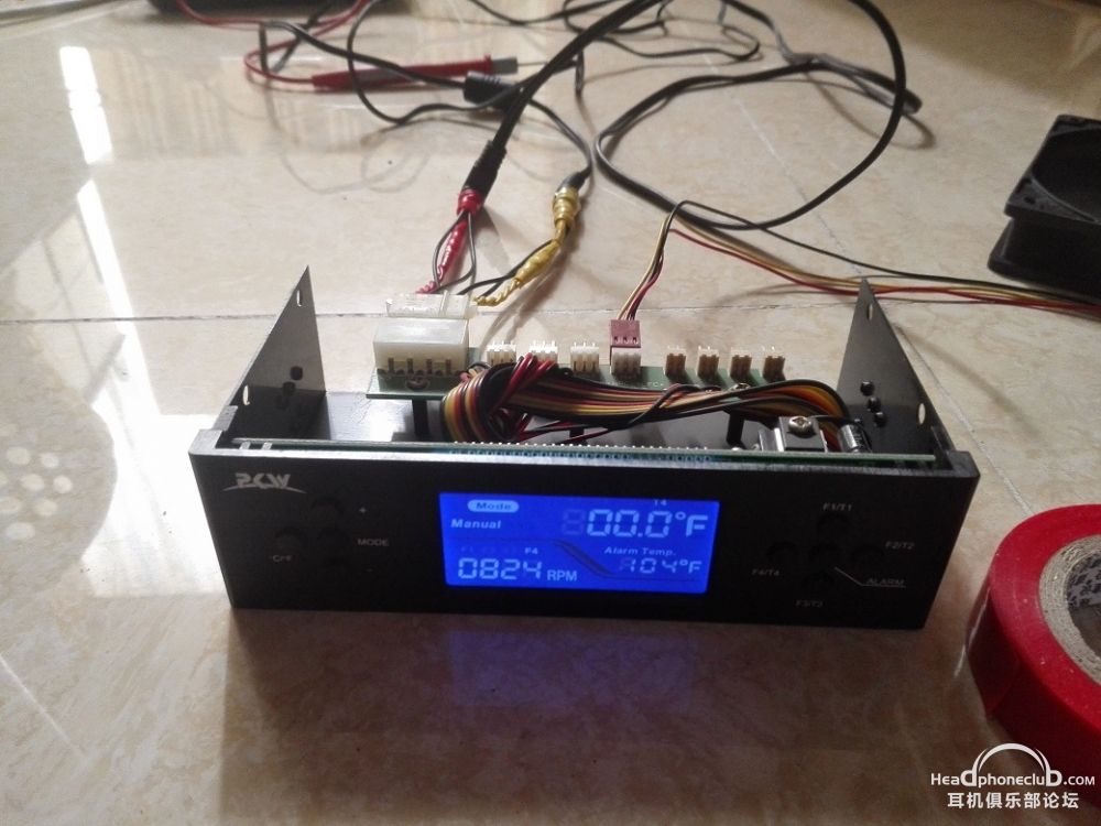

改造完毕装机,将三个14厘米风扇接入FAN1 FAN2 FAN3 将两个12厘米风扇和一个9厘米风扇通过两组二合一的线,归入一路接入FAN4 。最后调节14厘米风扇转速600多转,12厘米和9厘米风扇1200多转,静音效果及其好。
开机试音
声音的改善是可闻的,虽然谈不上多大,但是仔细分辨还是发现高频的毛刺感减小,另外声音总体更为安定。
