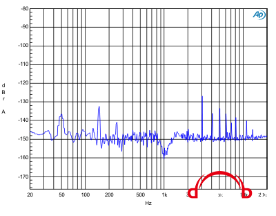

不知道用的是神马法宝,也没查到用的是啥子芯片。。。貌似这个数据比9038pro(那个毕竟是理论值)还牛逼啊
SNR: 140 dB (standalone version), 130dB (preamp option board)
THD, IMD: not measurable (estimated -150 dB)
售价估计是6k刀(我猜是5.7k刀)

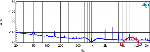

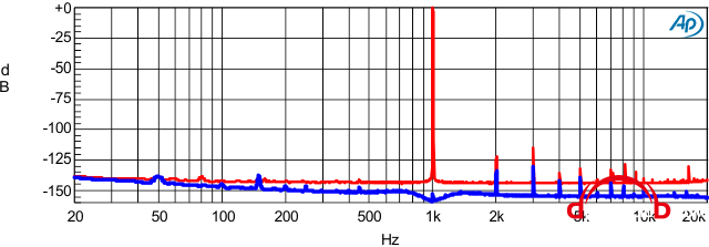

作者给出的测试图,第一张是13年测的,后面两张是14年的,到现在还没量产,据说作者是个荷兰人,90年代在飞利浦总部干活然后单飞了

因为Mola Mola给的参数和测试条件太有限,无法考证其DAC是否真的如写的那么厉害还是忽悠。不过从7楼给的测试图看,THD+n并不没有达到AP测试极限。

作者说conservatively conclude that this prototype has a full scale THD+N of -127dB (0.000045%) and probably lower.
你觉得有猫腻吗
