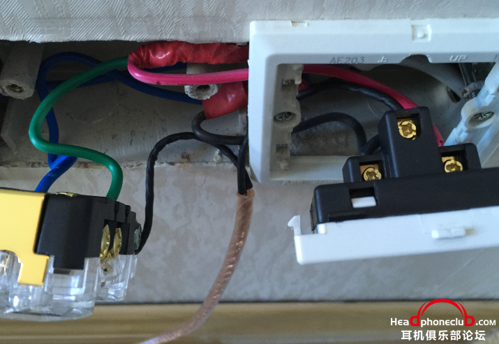

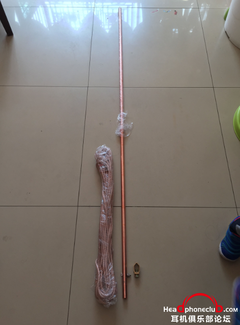

家里现居住地是几十年的老小区,入户只有零线和火线,所有墙插里只有两根线。于是自己DIY了一根地线,就是不知道这样接到底对不对,标不标准。左边美标是倒品字,左零右火,右边国标左零右火,地线一分为二Y字型为两个墙插接地。地线另一头是1.5米的镀铜棒打入户外地下,通过16米左右的铜电线连接。这样有什么问题吗? 地线1.png 地线2.png 地线3.png

从地棒到墙插之间的地线应该用带屏蔽的线材,否则长距离使用会导入杂讯,原理参考收音机天线。

按我国建造标准,接地极材料用镀锌钢管即可。

孤以为楼主的做法是最好的方案。建议1.连接线裹一层屏蔽,2.打入地下部分用镀锌的铁管,3.连接最好是焊

看了7楼兄弟转发的那个帖子觉得地线还是不接最好,里面的学问实在太复杂!

从原理上来说,消除差模干扰是必须的,接上你就离不开了。
