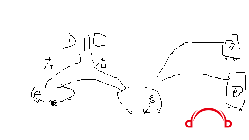

对比input signal跟output signal的差异
准备上箱子,提前做点功课,不知道有没有效果,纯搬运
两个前级a跟b,a是你刚刚买回来的,b是你平常听惯的那个,其实对两台前级完全陌生也是可以的,丝毫不影响,别忘了提前热机
把dac一个声道输入a,a设到单位增益(增益为0dB,输入跟输出的电压电平和阻抗不变),另一个声道输入b,然后a输出到b,ab的时候用b来调音量
注意比较两者之间的异同(两者是指两个箱子所发出来的声音),例如哪个更通透哪个有染色,哪个听久了不耐听等等
如果两个声道高度一致,那么恭喜了,把a跟b调换位置再试一遍如果两声道差别比较大就可以把b出了
还能让别人来弄,听的时候不知道哪个是哪个,这时不必以其中一个作为参考,两个都是变量(说白了就是比较两个声道的差别大不大)
单位增益=unity gain
电压电平=voltage level
