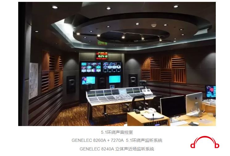

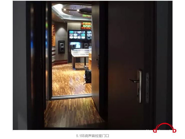

鹿:央视一号演播大厅从1998就开始承担春晚直播的任务,到现在已经是第18年了。今年台里对一号演播大厅进行了升级改造,建成了全新的导控室和音控室。观众即将看到的直播节目就是在这里制作的。
音控室分为立体声、环绕声两个独立的制作环境。从设计、施工到最终验收完成前后经历了几个月的时间。
前几年的环绕声直播,都是在音乐录音棚里临时搭建环绕声系统进行制作的,今年有了专门的工作环境,而且这可能是国内第一个分别配备了独立的立体声、环绕声音控室的演播厅吧。

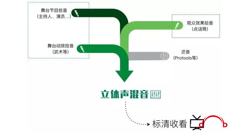

G:先说说立体声,具体是怎么制作的?
鹿:立体声的混音制作,主要是处理几部分声音:
最重要的就是来自舞台的节目拾音,包括主持人和演员;
为了让武术和小品类节目更有气氛,我们还在舞台上隐藏架设了一些效果话筒,专门拾取演员的动作声,尤其是武术演员的呐喊声;

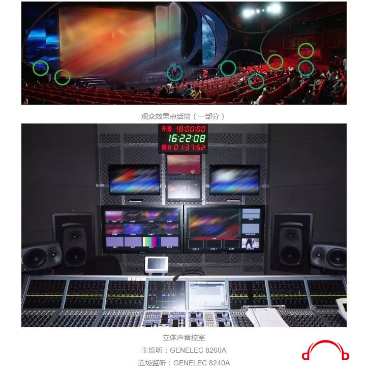

另外,我们还在观众席的各个区域架设了多只观众效果点话筒,拾取现场观众的反应和掌声。

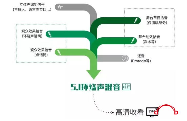

G:几年来您都是春晚5.1环绕声的主混音师,能不能具体介绍一下?
鹿:环绕声的混音,我们会取用立体声那边混好的主持人编组信号,和语言类节目编组信号;所有的歌曲演唱直接取自舞台拾音;
同时,我们会与立体声系统共用舞台动效话筒和观众点话筒;
另外,为了塑造良好的现场感和包围感,我们还单独架设了环绕声制式的观众话筒,位于观众席的靠后位置,高度大约3m。
G:观众效果话筒在混音时具体会怎么使用呢?
鹿:混音时,我们会参照点话筒的实际位置来铺开它们的声像。点话筒通常会推得多一些,环绕声话筒相比之下会少一些,以免因为扩声串音的存在让声音整体发“空”。
观众点话筒一般都要做动态和音色处理,也会适当加一些人工混响,让空间感更自然,观众掌声听起来远近合适。
同时,为了保证让所有收看高清频道的观众都获得良好的聆听体验,我们还会随时切换环绕声、立体声监听,检查兼容性。
G:所有音乐内容都是环绕声的吗?
鹿:一部分节目,比如歌曲、舞蹈、武术中用到的音乐,之前在台里进行录制时就采用了环绕声制式的拾音方法,进行了环绕声混音。
一部分节目的音乐素材本身是立体声的,在做环绕声直播时会使用上变换设备,将它们转换为环绕声音乐。

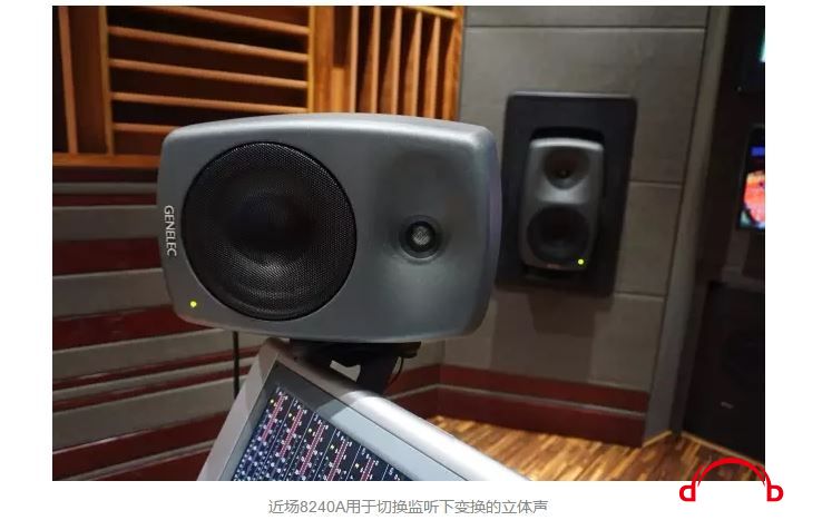

G:您对这里的几套真力监听系统评价如何?
鹿:个人觉得,真力的声音一直都是清楚明白,层次感和轮廓感好,声像定位清晰,不会掺杂多余的、影响判断的东西。

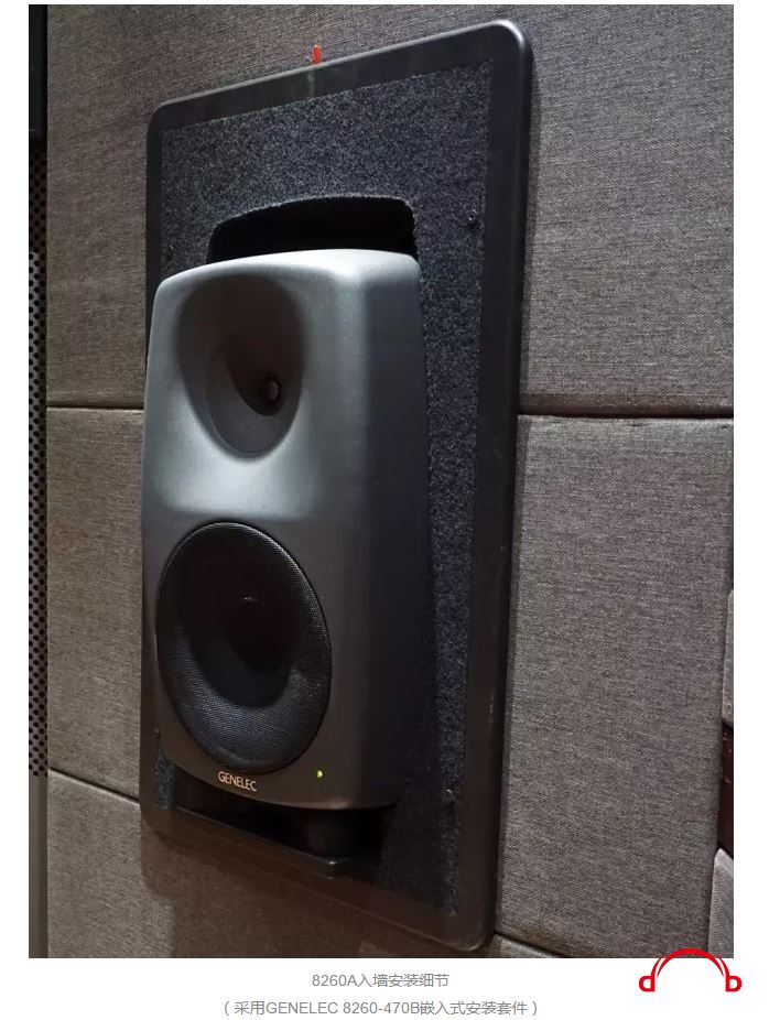

真力的工程师从音控室筹建早期就参与了设计,给屋内的声学装修、监听系统位置,尤其是前墙多个监视器与音箱的合理布局出谋划策,帮助把控了不少关键细节,在施工过程中还几次过来解决现场问题。
而且经过真力自己的GLM自动测量校准,音箱在这个房间里发挥出了它们的最佳性能。
