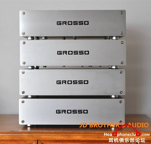

电子分频HIFI音响系统制作-JD兄弟音响实验
20156-7月份开始研究方案试做原型,8月开始在论坛发帖讨论寻求帮助和改进,然后就障板尺寸,设计制作低音箱体,自己啃书上网查资料在做模型测试一个劲地捣腾了2-3个月箱体尸骨遍地啊,终略有小成,非常感谢论坛各前辈的指点 给了我不少改进思路和想法。
初衷要做一套低成本,原件都能在方便在国内买到的ORION,初衷不改
我认为基本做到了,可能有人觉得它和林奎兹原版的ORION有区别,这个我不予争辩单元不一样声音风格必然有区别,我是DIYER是学习借鉴不是照搬照抄
但负责任说比市面上绝大部分的10万的落地+功放好听,而且声音更具风格和特色。

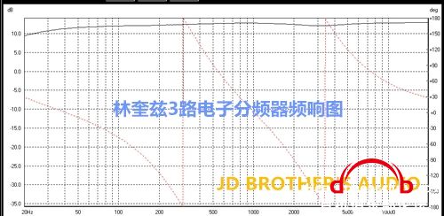

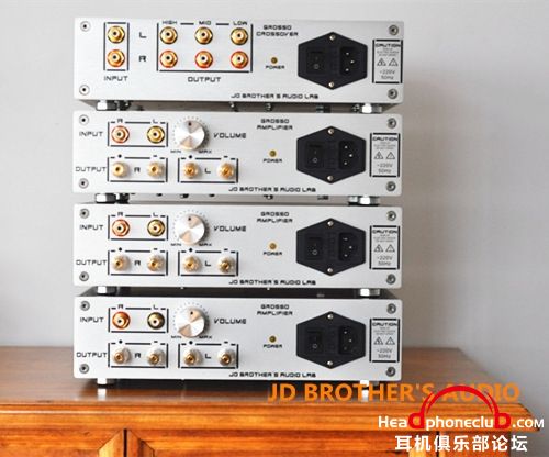

分频器我现在自己做了模拟电子分频的,但是我觉得做模拟补偿电路蛮麻烦而且这个只能和喇叭单配,调试过程也是相当痛苦,当然好奇心趋势我最近想试试用DSP来做数字分频。林奎兹用了很多补偿电路在分频器中,我并没有采用此方案,一旦用补偿势必单元必须工作在非正常状态,对单元素质提出更高的要求,超负荷工作好要保值低失真对于国产单元来说挑战不小。
功放除了推低音外,千万不要买TB太便宜的IC功放,这种功放声音线条太粗太声音,林奎兹官网推荐了LM3886什么我觉得也不怎么滴,声音太直白么有细腻的感觉, 中高音功放不要追求功率,1-20W足以足以,一定要挑靓声的情愿功率小,但必须靓声,这个设计任何功放的缺陷都会表现得很直接,电流从功放到喇叭的过程中没有任何原件可以修饰,电子管和甲类功放这时候优势明显。
低音功放不要听信谣言要几百瓦,特别是如果你采用障板低音 建议最少单边2只最好4只,基本上每只低音单元只需要2-30瓦的就够了,多了无用
用箱体设计的低音 ,功放宜大不宜小,家庭环境不需要很高声压,1-200W也就足矣足矣,低音功放速度和控制力是关键。

我们把这套音箱系统定名为GROSSO,字面意思“大”,取意“小中见大”,小障板小单元小功放,声场空间感好明快奔放大气。

GROSSO 声音真实、轻松、奔放、空间感好特别是纵深空间感 可以让音乐弥漫在房间里 真的是脱离箱体的感觉
低音下潜不能夸张到30HZ 测试在40-45HZ(-5-6DB) 但低音较干净不像市面上多数名牌导向箱,混啊,开大点声房间都是嗡嗡声,再大点声混得把中音都带歪了。客观得说低音尽管不能像丹拿的低音这么干净利落,但是量比单拿的多有吃饱的感觉。
GROSSO障板音箱
不挑音乐种类,通吃民乐古典绝世摇滚流行电子舞曲
不挑专业房间声学处理,开大声房间也不会感觉有驻波
不挑空间大小20平已经能放出不错的声音,房间大那是更好
不挑功放功率,电子分频下小功率就能把GROSSO喂饱吃好
感慨下林奎兹的设计功力和他设计开源的那种胸襟,
这样的障板设计,先天条件太优越了,比起一般箱声起点太高了
有自夸之嫌,人在上海,欢迎同好带上器材来试听比较!

4对RCA线,4根电源线,才能玩得起来吗。调一次音量要扭三次吗。不知道理解对不对。

 楼主| 发表于 2016-2-29 22:35:49 | 显示全部楼层
平时音量在前级功放调节,后级第一次调试用,调好就不用调了
一台电子分频 +3台后级功放+另配前级功放
电源线5跟 RCA线4对  线材要求不高
玩喇叭不是玩耳机 对线材不敏感的,喇叭能听出线材的区别除非是上百万的器材+金耳朵,
其他绝大多数是在玩玄学,经不起盲听下科学比对的。

模拟电分 相位修正了吗

 楼主| 发表于 2016-3-6 22:58:11 | 显示全部楼层
mc鲁迅 发表于 2016-3-1 01:05
模拟电分 相位修正了吗
从频响图可以看到
在中高音2000-3000HZ衔接处 有相位没对齐的问题
最后形成两个3DB小谷
在听音测试上没发觉有问题,所以最终没有处理
MC兄有什么更好的处理方式或建议吗?
