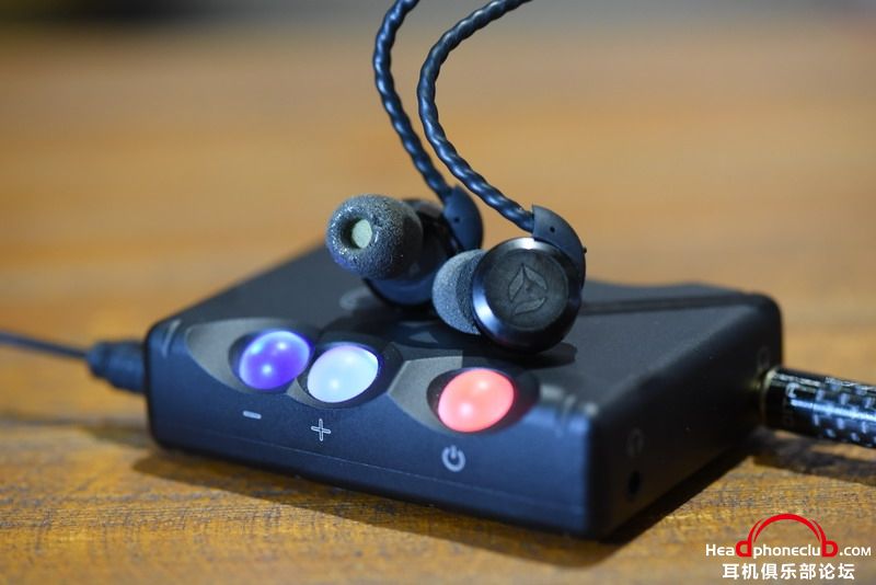

<MOJO>
输入端:
Micro USB x1 数字信号输入,最高支持32bit/768kHz
Micro USB x1 充电接口
OPT x1 光纤输入,最高支持24bit/192kHz
COAX x1同轴输入,最高支持32bit/768kHz
输出端:
3.5mm PO x2 耳机输出端(12-600欧)。
技术参数:
输出功率:600欧/35mW;8欧/720mW @1kHz
输出阻抗:75毫欧
动态范围:125dB
THD+N:0.00017% (@3V)
尺寸:82x60x22mm
重量:180克

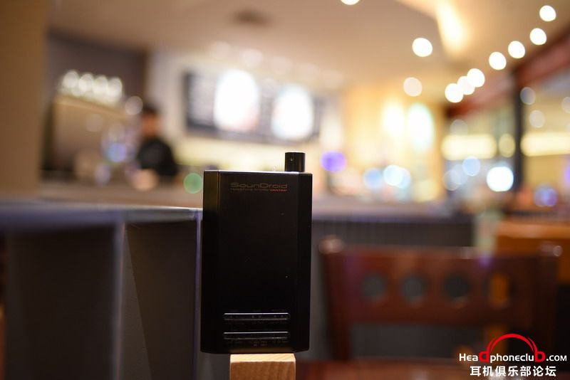

VANTAM & MOJO

这台VANTAM是更换了MUSE02运放的,比起原版的LME49600P乐感更佳。一首音乐听下来,乐器的定位,结像,层次均很清晰。人声的有距离感,不贴面,口型清晰且形体感适中,厚度略微偏薄,声音结实而有密度。鼓,钢琴,贝斯等乐器的结像会稍微靠右前方的位置,定位比人声近。这种距离感的定义很清晰。高频部分,主要是伴奏的小提琴组,结像相对前排乐器暗,距离相对较深远。整个声场呈椭圆形,横向宽,纵深浅。VANTAM播放这首音乐,乐感算中规中矩,低音并不厚重,乐器清晰度良好。场感的还原也算是上乘。一些弱细节的还原,比如高潮部分,配乐中一众乐器齐奏,强弱变化中细微的地方基本能够清晰还原。整个声音的线条感清晰,通透,锐利,但略带数码味道,耐听度只能说一般般。

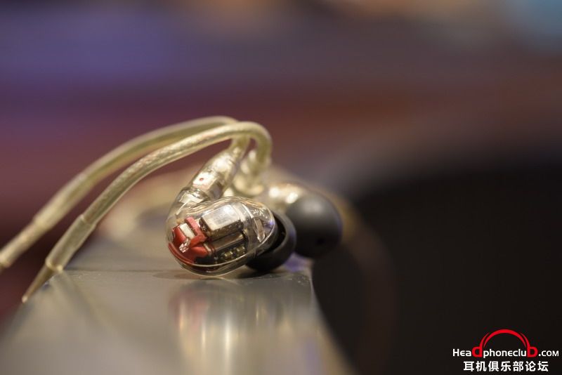

SE846
舒尔的当家旗舰,自推出以来一直受到不少玩家的青睐。SE846也是一个传奇。在上市的时候更刷新了四大动铁耳机制造商(shure,westone,UE,Etymotic)的产品最高身价记录。并且把这个记录保持到现在。SE846以宽广的声场,沉稳有力的低音而闻名,人声密度感高,高频不刺激。是舒尔在售的全系列耳塞里面,声音表现力最全面的一款。

SE846
声音的横向很宽。可以感受左右两侧的伸延,除了横向宽,纵深感也有一定水准。吉他的定位在人声之前,并与人声形成一定的距离感。声音层次清晰。人声部分,在MOJO驱动下,能保持原有的高密度,乐感并不浓郁,SE846的人声在这套系统下,有一定的通透度,不算闷,但中频在高密度的同时,声音略偏硬,可以感受到动铁耳塞的特点。声场宽是它的特点。但空间略微压缩,尤其是垂直高度方面,略显平庸。
