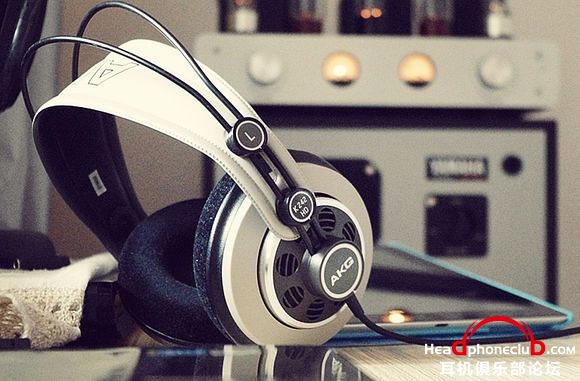

耳机:AKG 242HD  阻抗55欧,灵敏度 91
          森海塞尔 HD500  阻抗300欧,灵敏度 97
         这两个耳机是我的,还有烧友上门蹭听的耳机:AKG K701,森海塞尔 HD800,拜亚动力T1

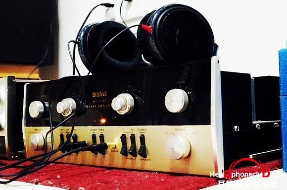

          1、麦景图 MA5100 合并机兼前级 此机为麦景图1966年设计的第一款合并式晶体放大器,“值得珍藏的古董音响”评价2星(满分3星,比如275,马8,9,上古铭器)。此机并非自耦变压器输出,虽然没有麦记的神器变压器,但是宽松,浑厚的味道还是很足。可做合并机,单边8欧状态下50瓦功率,也可做纯前级,增益前级和直通前级都可以。

1、功放机耳机口推耳机
麦景图MA5100合并机耳机口输出耳机
首先,这样做,是最稳妥的,绝大多数情况下不会有器材损毁的情况发生,不作死就不会死,你懂得。其次,我们要是说的就是效果问题了。
功放机耳机插口的是干啥用呢?为什么功放机要配个耳机口?很多帖子都说是商家赠送的,装饰什么的,其实也可以这么理解。其实最重要的用途是:监听和较声。耳机你扣在脑袋上就行了,箱子和可不是,根据箱体的摆位,房间的声学结构的变化,声音也会变化,这个耳机口就是来监听较声的而设计出来的。至于你拿它干什么用,那就随意了。
大部分功放机的耳机口有两种:1、简单的前级电路改造 2、后级电路并联电阻。第一种,可以说是白送的,质量不会好。主要就是说第二种,第二种就是和输出箱子时候,功放机的工作状态和功能全部发挥,输出时并联电阻,从耳机口输出耳机。
这个机器上面的线路图,很显然,输出时,左右喇叭,耳机,三路输出。这样的放大器耳机插口,就是很棒的了。
这两组耳机输出,推动以上实验耳机,很轻松,以HD600为例(因为这个耳机是我自己的,听的比较多):1、静默输入信号下,点位器打满,有一丝丝可闻底噪 2、点位器打倒10点钟位置,基本可以推满,推饱 3、麦记机器风格,显露无疑,宽松,大气,底声后实,聆听几张熟悉唱片对比,没有感觉有失真异常
结论以及小医生推荐:1、合并机尽量选择品质高的机器,如果放大器滤波电路老化或是信噪比不高,耳机孔底噪会相当高,反之,则不用担心。
                                2、尽量选择品质高的hifi功放机耳机插口,家庭影院av系统内的耳机插口,根据小医生判断,摆设居多。
                                 3、后级放大器耳机口,基本都是放大电路并联电阻而来,比较不错。下面就是我用的麦景图后级,耳机插口输出耳机,值得一提的是,变压器输出机器的耳机插口亦是变压器输出。
