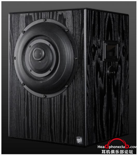

me家图片非常有意思,网上的图片给人的感观和实物的尺寸会有些差别。
因为933已经还给代理,图片也没有保留,我就上922的对比图片给大家看看吧。
下图是官网上的图片:
应该说,官网比较好地重现了922k的实际“尺寸感”,但是没有对比的关系,可能还不能直接体会到。
退烧咯。

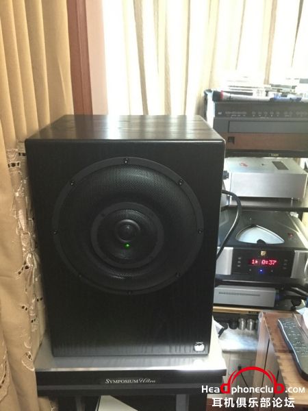

给大家再看看我家实际摆放的照片。我这张照片与me家许多流传的照片类似,很容易被当做一个不大的箱子。
不过实际尺寸,可能看后面显得有些迷你的simaudio cd机、tiglon架子才能体会到。
官网照片会更好地体现了这个尺寸的书架箱才有的“威严感”。
实物来说,设计、做工、触摸手感都是非常好的——也与我看过的许多箱子很不同,确有些“德味”。
