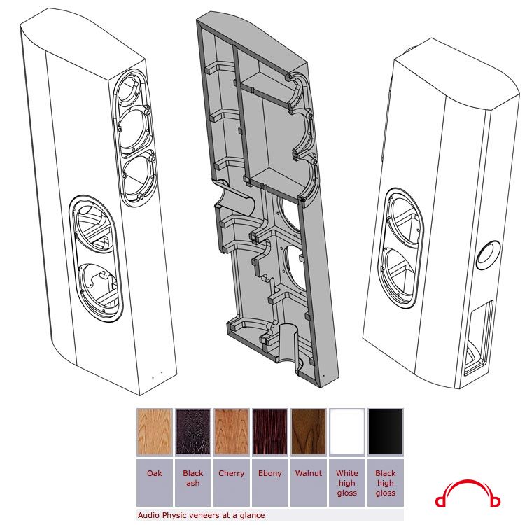

这是Scorpio喇叭的内部结构示意图,可以看到并不算很大的箱体,内部结构却颇为复杂。德国飞星喇叭本就是一直非常注重箱体结构设计的,其厂家人士曾告诉我喇叭单元对最终成品声音的贡献大概只有40%,其余的60%由箱体、分频网络等贡献。飞星一直非常注重箱体和分频网络等地设计和制作。我曾经参观过其工厂,亲眼看到飞星喇叭的内部工艺和设计,可以说除了示意图所展示的结构外,还有很多具体工艺上的处理细节,都是对声音有利的设计。从根本上说,最关键的是:第一吸音、第二避震。
其分频器的设计和制作也非常用心,包括了Audio Quest的内部接线、优质电容电感、特殊焊锡等。我看到车间里一排排制作完成的分频器,工艺都非常工整而美观。
