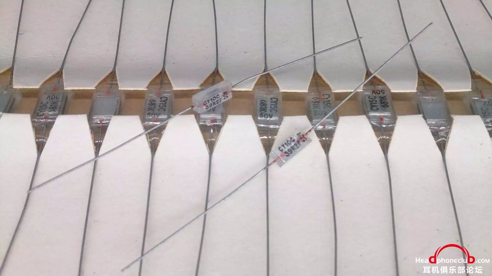

    玻璃电容(全称glass dielectric capacitor,玻璃介电电容器),是以玻璃为电介质的电容,是各方面最接近理想电容(ideal capacitor)的实体电容,也是历史上最神秘最不为人所熟知的电容。

    玻璃电容于1960年代中后期问世,只被一家(两家合作)厂商批量生产过,这种优秀的电容品类、神器般的存在,六十年来却鲜为人知
    1960年代中后期,AVX与Cornning合作开发出了玻璃电容。AVX是老牌电容厂商没错,这个Corning呢,就是如今苹果手机传扬到家喻户晓的大猩猩玻璃厂商——康宁,更久远一点,1879年最先发明并制造出玻璃灯泡、使爱迪生的发明成为现实,1947年最先发明并大规模制造出电视显像管,使电视进入千家万户,如今,康宁位列世界财富五百强第249位(2014年数据)。
    那个时候康宁是有自己的电阻部门的,名字叫电阻部门,实际上统领无源电子元件业务,品牌叫做CGW,也就是Cornning Glass Works,康宁公司名称缩写。CGW独特的蓝色漆皮电容、电阻如今还偶尔可见。
    这两个竞争者的合作,从一开始就充满了悬念。
    历史久远,难以证实,比较合理的解释是,AVX有电容技术、Cornning有玻璃技术,面对1960年代中期美苏两国航天竞赛的需求,这两家联手设计制造出了此前只在理论上存在的无敌电容。
    NASA、美军如获至宝。如今最容易Google到的玻璃电容的表述就是“NASA uses glass capacitors to help wake up the space shuttle's circuitry and help deploy space probes.”,翻译过来是“美国航空航天局(NASA)使用玻璃电容来唤醒航天飞机的电路和部署空间探测器。”可见此事流传甚广、玻璃电容有多重要。下一部分我们来分析这种电容为什么这么牛叉。
    玻璃电容由Conning欧洲公司下属的法国SOVCOR公司制造。所以,市面上的玻璃电容,有AVX、CGW和SOV三种品牌,其实都是分属两家合作厂商,在同一个厂造的。早期,NASA和美军不区分这三种品牌,均纳入军规;1997年起DOD全面规范军规的时候,CGW和SOV玻璃电容已经不复存在,AVX对应修改了型号规则。(综合自NASA、DOD、AVX网站公开资料)
    这种电容直至如今,都没有其他厂商生产出来过。苏联,德国,以色列,捷克(捷克斯洛伐克),日本,都没有。
    所以还不见得是专利壁垒的问题,而很可能是这种电容的制造技术,太难了。
    而且(因此?)它非常贵,直到它停产,还保持着批量采购单价10到30美元的身段。(据www.aerobasegroup.com航空基地集团历史参考报价)
    Cornning于1987年出售了它的电阻部门(包括玻璃电容唯一的制造厂),买家是AVX的另一个竞争对手:VISHAY。(据1987年9月9日纽约时报)CWG、SOV品牌消失,AVX成了玻璃电容的唯一供应商。

    Glass dielectric capacitors have been the capacitors of choice for extreme long-term stability and reliability for almost fifty years. They are available in glass or glass composition, and are covered by MIL-PRF-11272 and MIL-PRF-23269 or MIL-PRF-11015 and MIL-PRF-39014, respectively.
    CY Series Glass Dielectric capacitors, available in both axial and radial configurations, offer the industry’s highest performance and maximum stability for aerospace, military and satellite applications which require “S” level reliability, radiation hardness and operating temperatures up to +200°C. Capacitance values range from 0.5 pF to 10,000 pF with tolerances to ±0.5%. Rated voltage is from 50 to 2,000 VDC, with a temperature coefficient of 140±25 ppm/°C. Operating temperature range is -75°C to +200°C.
    翻译过来是:玻璃介电电容器已被作为极端长期稳定和可靠性的电容选择近五十年。供应玻璃电容或玻璃成分电容,并且全部列入了mil-prf-11272和mil-prf-23269或mil-prf-11015和mil-prf-39014军规。
    CY系列玻璃介质电容器,同时供应轴向和径向配置,为航空航天提供业界最高性能和最大的稳定性,军事和卫星应用的需要“S”级可靠性和辐射强度,而且操作温度高达200摄氏度。电容值的范围从0.5PF到10000PF,(最小)公差±0.5%。额定电压50~2000伏直流。在-75摄氏度到正200摄氏度工作温度范围的温度系数为140±25ppm/摄氏度。
    这些惊世骇俗的数据,竟然连一个金属屏蔽罩、保护外壳、散热器都不需要,赤裸裸地就达到,太不可思议了。要知道,排名第二的特氟龙电容是披着纯钛外壳才只能比较接近玻璃电容。

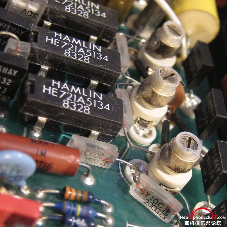

    AVX玻璃电容手册标记的推荐应用(APPLICATIONS)是:
Sample/Hold Circuits 采样/保持电路
Capacitor Reference Standards 电容器的参考标准
Low Loss RF Filters 低损耗射频滤波器
Voltage Controlled Oscillators 压控振荡器
Matching Networks 匹配网络

Glass capacitors offer several advantages over types of capacitor. In particular glass capacitors are applicable for very high performance RF applications:
Low temperature coefficient:  Glass capacitors have a low temperature coefficient. Figures of just over 100 ppm / C are often obtained for these capacitors.
No hysteresis: Some forms of capacitor exhibit hysteresis in their temperature characteristic. This is not the case for glass capacitors which follow the same temperature / capacitance when the temperature is rising and falling.
Zero ageing rate: Many electronics components change their value with age as chemical reactions take place within the component. Glass capacitors do not exhibit this effect and retain their original value over long periods of time.
No piezo-electric noise : Some capacitors exhibit the piezo-electric effect to a small degree. This can result in effects such as microphony on oscillators. Where this could be a problem, the use of glass capacitors could help solve the problem.
Extremely low loss / High Q:  Glass capacitors are very low loss as there is virtually no dielectric loss. This enables very high Q circuits to be built using them. provided the other components (e.g. inductors) are not lossy.
Large RF current capability: Some capacitors are not able to withstand large values of current. This is not the case for glass capacitors which are suitable for use in RF high power amplifiers, etc.
High operating temperature capability : Glass dielectric capacitors are able to operate at very high temperatures. Many are able to operate at temperatures up to about 200C without fear of damage or performance shortfall.
