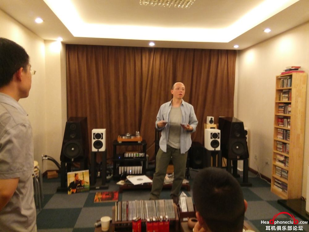

试听会在一间公寓里举办,环境如下图,目测房间宽约4米,长约6-7米,音箱后面离窗大概一米出头。准备了CD和黑胶两套音源,用杰夫 罗兰的D类功放。有一点细节做得不够好:OPUS 0.5 用的是OPUS 1的脚架,大了一号而且高度不够。

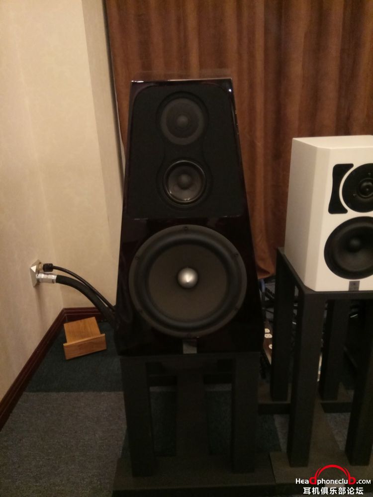

虽然今天活动的主题是OPUS 0.5试听会,但显然大家都都OPUS5很感兴趣,于是换上OPUS 5试听。设计理念:1,10寸SEAS涂层纸膜低音单元和足够大的箱体保证了宽松的低音。2,高音选用SEAS的铍膜单元,振膜硬度高,质量轻,细节和瞬态比软膜单元好,单元线性冲程大,不会有动态压缩问题,谐振频率高,不会出现传统铝膜等硬球顶高音的“金属味”,另外离轴特性也很好。 3,中音选用了4寸纸膜单元,和6寸中音比起来,振膜质量轻,瞬态和细节更好。在低音分配点不是特别低的情况下,4寸中音和10寸低音的搭配没有任何问题。用同样的曲目试听,和OPUS0.5比起来是全方面的提升。4:箱体为金字塔型,下大上小, 高音部分箱体宽度窄,带来更好的定位。另外箱体前低后高,前面板向后倾斜,这样各面都不平行,有利于减少内部驻波,带来更纯净的声音。5, 三分频音箱低音相位很重要,设计的时候用了很多精力在相位上,这种箱体布局低音单元和中音距离较近也有利于相位。 顺便批判了一番某些品牌音箱把低音单元和中音放很远的设计。(好像在黑盟主?)
另外还谈了一些设计音箱的想法: 1,低音是音乐的基石,低频一定要做好。2,现在黑胶做音源越来越流行,带来比CD更多的细节,所以音箱要注重细节表现。3,频响曲线要做到正负3DB以内,但并不是越平越好,太平了反而不好听,会进行必要的设计。

潘总认为今天房间的低频量感和他家比偏少。他建议音箱后面最好是墙,而不是玻璃,距离也不要太远,低频会多一点,另外他认为今天这种对称摆放也不够好,音箱离两侧墙的距离最好是不一样,这样房间低频的峰谷会少很多,低音会更好。 (这个我持保留意见,今天这种摆法我感觉声场和定位都很出色,用OPUS 5的时候也不会觉得低频少)

试听活动的环境不算好,高斯音响这里面积不大,长条型,音箱背后就是玻璃,属于很难摆位的环境。在这里,听到的低频下盘稍微差一点,但是音场的深度和透明度很好,高频年细节精彩,算是有得有失。

发表于 2016-5-29 20:47:51 | 显示全部楼层
最后一张照片,看墙壁的电源插座和电缆,就让我们汗颜了....
回复 支持 0 反对 1
266
2004-2-22
 楼主| 发表于 2016-5-29 20:53:48 | 显示全部楼层
高斯音响的房间,潘志强只出音箱,电源处理,功放,线材什么的都用高斯代理的产品。
