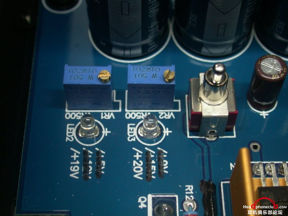

    内部用料上还是维持我们以往的风格,至少都是有一定水平的工业标准品,细节处再用好料作为修饰。为了要有更多的使用弹性,每组稳压线路都预留了两种电压设定的切换:5V版本可切换至9V12V版本可切换至15V19V版本可切换至20V,这样在使用上就有很多种搭配组合可以调整。

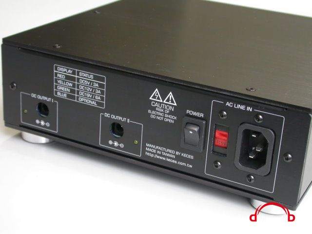

显示输出电压的作法,我们在输出接头旁设置了LED显示的位置,以不同LED颜色表示其输出电压:5V用红色LED12V用黄色LED19V用绿色LED,这部份的灵感来自计算机的电源供应器配线。如果您有注意过桌面计算机的电源供应器,5V通常是用红色线表示,12V通常是用黄色线表现。至于19V用绿色,那是因为一般单色LED可选的颜色种类不多,就把绿色用在这场合了。最后还预留了蓝色的选项,给特殊订制电压规格时使用。这样LED颜色对照电压的表格,就直接印刷在机器的背板上,方便使用者判断目前机器的输出电压规格。
不过因为单色LED能显示的颜色不多,所以在使用内部切换电压功能时,就无法全面显示到机器外部。像是5V版本在切换至9V使用时,内部的显示虽然切换过去了,外部的显示也还是红色。这部份就要请使用者特别注意了,如果经常使用切换电压的功能,在切换之后,最好能用电表在确认一次电压值,确定电压无误才装到负载机器上。或是在切换之后,在机器背部贴个标签注记,确保安全。
输出接头规格是轴心2.1/外圈5.5mmDC插座,插座轴心为正电压,外圈为接地。机器所附的标准配线是搭配插座的DC接头,长度为1公尺,内部结构是类似同轴电缆的方式,外圈的接地包覆轴心的正电压。以往的销售经验中,曾经发生过有客户没注意到自己的耳扩的极性标示,将电源供应器接到极性标示刚好相反的耳扩上,一通电就是炸裂声响与一缕青烟交织的悲剧了。所以在连接前一定要注意负载端器材的极性标示,确认正确无误才可以连接。
