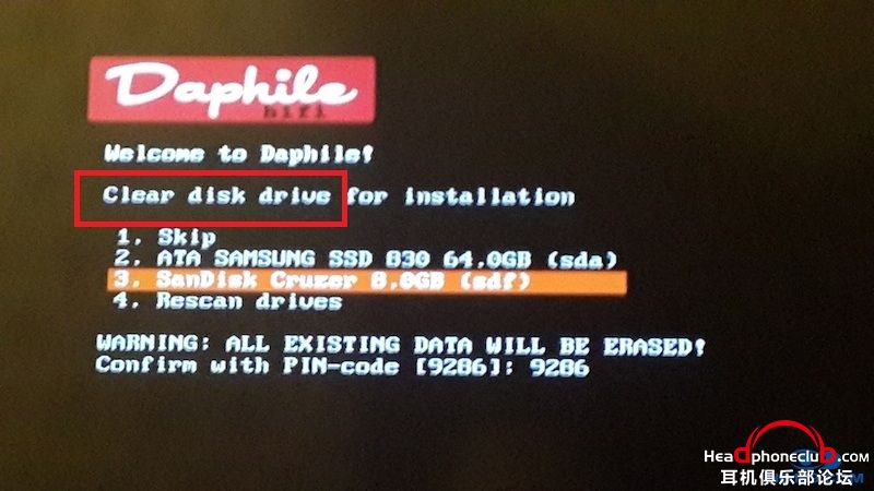

一块ssd上已经装了win7,硬盘有4g的未分配空间,能否把Daphile安装在这里实现双系统?

请教:具体如何操作?我安装的时候,选择驱动器有以下选项:
清空下列磁盘
1.跳过
2.硬盘
3.另一块U盘
4.重新扫描
无论选u盘还是硬盘,首先会把该磁盘清空。
我打算保留现有的操作系统,另外装Daphile。
639
42
42
2004-10-29

 楼主| 发表于 2016-7-15 18:08:38 | 显示全部楼层
我安装的时候,选择驱动器有以下选项:
清空下列磁盘
1.跳过
2.硬盘
3.另一块U盘
4.重新扫描

 楼主| 发表于 2016-7-15 22:14:39 | 显示全部楼层
4realms 发表于 2016-7-15 22:11
一个是没有看见你说的有4g剩余空间的硬盘? 不是ssd吧?
二是点skip呢? 会怎样?
只有第二个选项是选硬盘的。按照字面提示,整个硬盘会被清空。4g剩余空间就是在这个硬盘里。
第一项skip,直接进入系统,当退出系统再一次进入,就进不去了,要重新制作启动盘。

 楼主| 发表于 2016-7-15 22:58:21 | 显示全部楼层
4realms 发表于 2016-7-15 22:30
搜了一下官方文档怎么是通过网络安装的啊, 你这个是不是老版本了
另, 官方文档里有如何指定磁盘分区安装 ...
U盘启动后,按F1,就进入我所贴的图的画面。
我想了想可能是因为你电脑没连在网上.
我看了下文档里第八章指定分区安装的说法, 应该是要你先用其他工具把你那4g的空间先建立起两个ext4分区, 都至少要1g大, 第一个必须把卷标改为"DaphileBoot", 管启动的, 另一个改成"DaphileData". 然后启动安装程序估计就能往上装了
但替换掉mdr里面win7的bootloader, 换成grub, 再添加win7和dap的引导记录这些事情也还是得你自己操刀.
