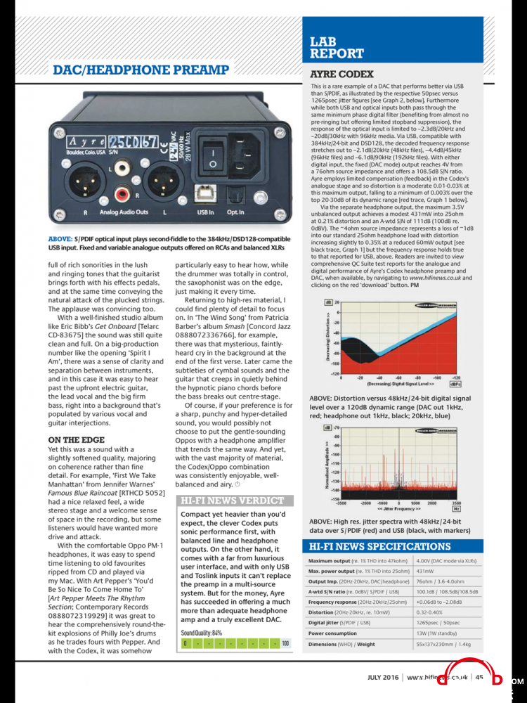

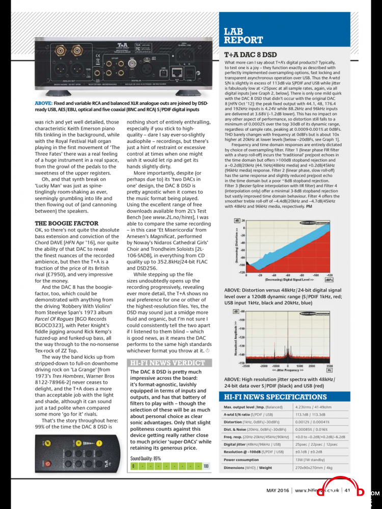

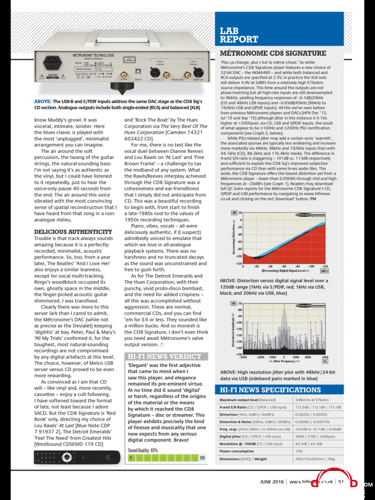

一个月前吧,看到一个投票:“Jitter真的是万恶之首吗?”。翻译完HI-FI NEWS一篇文章之后偶然翻了翻文章最后的实验室实测数据部分,发现挺有意思,呵呵。
图都挺长,一个一个翻看对比挺累得慌,就先总结下。以下格式均为:器材——S/PDIF jitter、USB jitter。jitter单位均为“皮秒”

T+A DAC 8 DSD——25、12

Metronome CD8 Signature——3100、3280(播放CD时jitter为:3680。另外,Denon DCD-2500NE播放CD、SACD时jitter分别为:116、38)

Ayre Codex——1265、50

综上,也许可以总结如下:
jitter,正如其他影响声音的因素一样,只是最终“合力”的一部分。如果说它有啥意义,那也许就只是反应设计师数字处理部分的水准吧。

3000 多那有点震撼,感兴趣
而且是文豪。。。所以很多东西随便吧,真的随便吧。。。  发表于 2016-7-18 18:10
