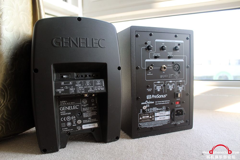

三个音箱摆在一起,可以看到m030和E5的大小基本差不多,但重量比E5重,用料看来更扎实,我可是为了AB试听来来回回抱着两箱子替换了N次的真实感受
m030的正反面,小短腿造型,还挺萌 你会发现,这箱子没有倒相孔 别急,看我后面的解释。
箱子造型圆润,做工扎实,工艺要求明显比方正造型的E5要高。高音单元同样有金属网保护,防火防盗防熊孩子
中低音单元无保护罩,8030系列是有的,但单元看着很皮实,巡回的箱子单元上除了有些灰尘,没啥磨损,M030最大化的节省了成本,针对家庭用户,性价比更高
这里顺便提一下,真力的技术实力确实牛逼,为了节约成本给家用消费者带来更低的价格,使用了NCE 技术,Natural Composite Enclosure,“天然材料箱体”技术,既环保又节约成本。

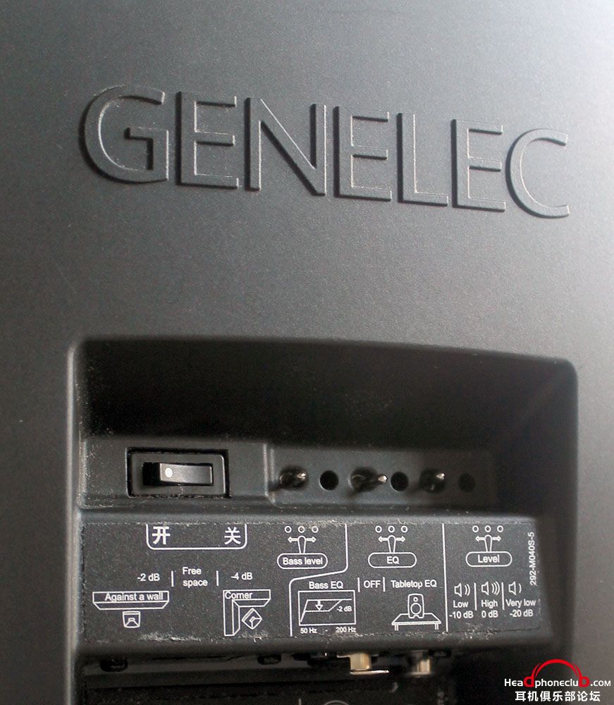

对比m030和E5的背部面板,E5看似调节选项更多,实际使用下来,真力其实更为方便,调节后的听感变化也更为明显。
放大看下调节面板,图例都很浅显易懂的标识了各个调节功能,针对不同的使用环境拨动拨杆进行调节,听感变化还是很明显的。这里着重提下最右一个调节不同音量的,默认在0 db,即原始音量输出不便。但有些用户由于没有前级,直接接解码使用,只能通过电脑系统调节音量,如果在默认0 db位置,调节很小的幅度声音就会很大,这时把拨杆拨到-10或-20 db,再去调节系统音量就可以在更大的幅度中调节了。(针对设备不全的用户是个很贴心的设计,当然有前级的用户就直接默认0 db吧)

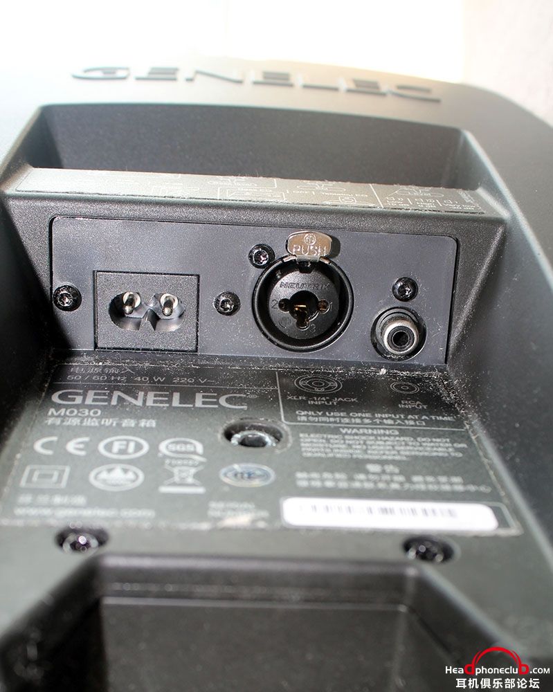

接线插孔暗藏在下部,这样有一个好处,看了下张图你就知道了 ,连接线也可用多种方式连接,XLR/TRS/RCA通吃。
同时连接m030和E5连接线,大家就明白了,真力这样的设计使线材出线是朝下的方向,而E5则是水平的,这样对于电脑桌靠墙的用户就比较麻烦了,真力的细节设计确实考虑的很到位!

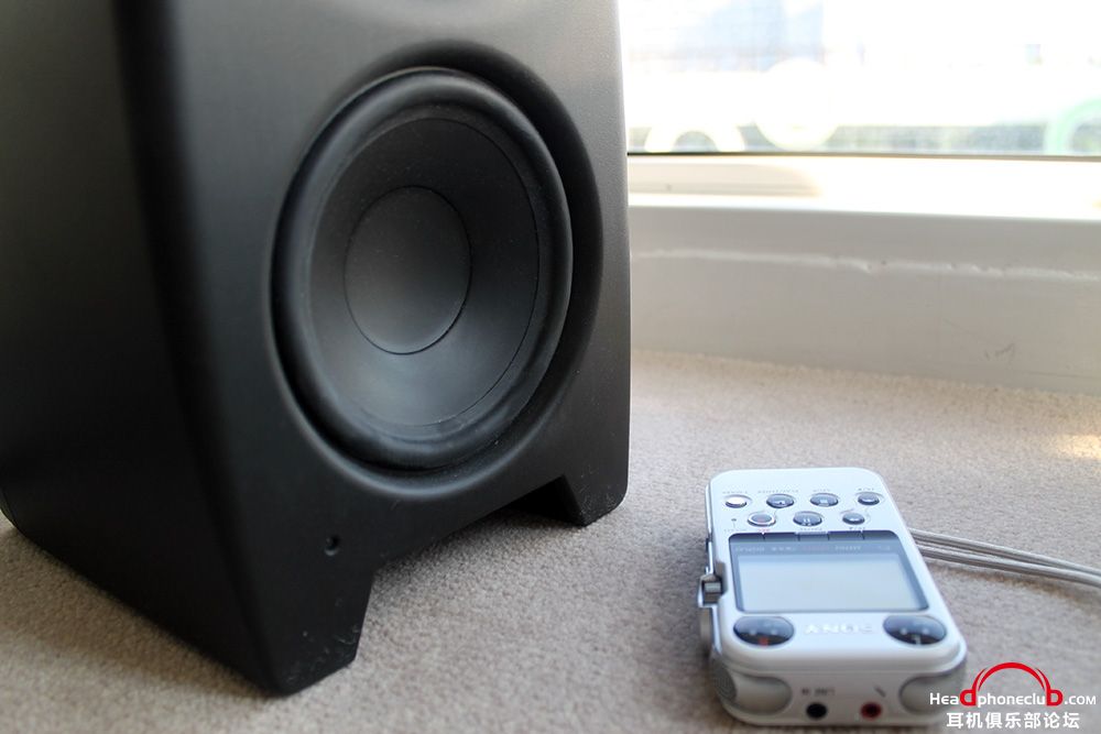

让我们再来看看真力的另一项“黑科技” ,你会发现箱体底部的形状是不同与大部分箱子那样只是一个平面,难道仅仅就是为了做出两只脚么
真相在这里! 竟然把倒相孔藏在两只脚的内侧了!!!还是双倒相孔!!!据说这样的设计可以克服背部倒相孔靠墙低频混的缺点,也可以克服前置倒相孔低频空洞的缺点,对环境的要求进一步降低,适应性更好!!!这设计我给100个赞

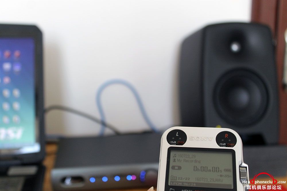

这里介绍下推真力m030的系统,由于我的解码nuwave不带前级功能,调节音量如前文提到的不是很方便,所以特意找小伙伴借来了Prism Sound新出的callia ,这台解码能力不用多说,更重要的是前级功能相对lyra有了质的提升,不再是数字衰减的前级,lyra前级功能完全是鸡肋。
线材用的是我插nuwave的天宇电源线,钰龙cu2的usb线连接电脑,佳耐美线基做的平衡线连接箱子。
连接完毕开机,可以看到刚开电源,红灯亮起,说明电源联通了,过几秒钟红灯会变绿灯,说明信号传输正常了。这里还要提下真力又一项黑科技(黑科技真多电源部分据说有一个叫 ISS 智能信号检测的功能,如果30分钟没有检测信号,就自动进入0.5W节能待机模式,一旦检测到输入信号,大概有个0.5秒的Attack启动,然后正常发声(妈妈再也不用担心我忘关音箱浪费电了
到此音箱与系统连接完毕,组装完毕的桌面听音系统

         听感这部分,我大致说下对比E5的感受(巨大的档次差距,似乎有点太欺负E5了 ),不过都是5寸箱子,只有拿它对比了为了对比音质,我也特意找同事借来了录音笔,挑选了几个有代表性的音频,对比录下了相同曲目下m030和E5的声音,大家可以下载自己去感受下
