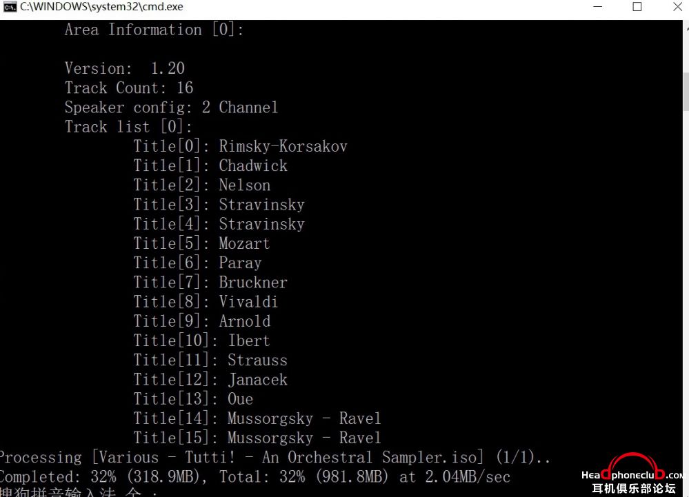

国外大神破解了MT的芯片,现在可以使用OPPO以及先锋的大部分型号蓝光机抓取SACD ISO了,大家手上有这些机器的话,可以用来备份手上的SACD了
具体方法如下(以OPPO103为例,oppo与抓轨电脑都连接上网线与家里的路由器相连,确保在同一个LAN里)
1.前往https://www.dropbox.com/sh/8cunli3d3...2EwCCBhya?dl=0 下载破解程序,需要FQ才能下载,不能下载的可以下载我的附件;
2.FAT32格式化U盘,将程序中AutoScipt文件夹拷贝到U盘根目录;
3.打开OPPO103, 关闭自动播放与记忆播放功能,并记录下OPPO蓝光机的IP地址
4. 插入U盘,OPPO认出U盘后会自动打开仓门;
5. 放入要抓轨的SACD,关闭仓门;
6. 在电脑上打开sacd_extract文件夹,编辑下sacd这个文件里的ip地址。具体方法为右击,选择编辑,将原文件中192.168.x.x改成OPPO蓝光机的IP地址,保存并关闭该文件;
7. 双击SACD文件,开始抓取。

发表于 2016-8-9 22:11:01 | 显示全部楼层
转出来的文件比其他的SACD资源小很多捏~~~基本都是1G以内。

发表于 2016-8-9 22:42:35 来自手机 | 显示全部楼层
应该跟设置有关,你提取的是2.0声道。一般SACD盘同时含2.0和5.1声轨。原来PS3可同时提取。

发表于 2016-8-9 22:58:06 | 显示全部楼层
40分钟左右的双声道SACDISO差不多不到1G的容量。
