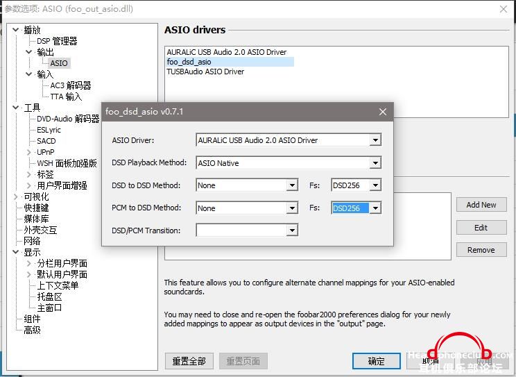

想试试连电脑播放dsd  这么配置 结果都是噪音。。。求配置

发表于 2016-8-2 08:10:52 | 显示全部楼层
新版的SACD插件0.9.6已经不需要foo_dsd_asio了。

我试过dop 也是噪音

发表于 2016-8-2 11:21:49 | 显示全部楼层
基本上所有支持dsd256的解码设置都一样。。不过碰到过电脑太弱,dsd256不能的情况。。。

 楼主| 发表于 2016-8-2 12:19:11 | 显示全部楼层
之前用qb9dsd 放dsd用dop设置没问题
换了牵牛星 无解了 。。。 不知道auralic 是用dop还是原生
电脑配置 应该不算差 E3 16G =。=

发表于 2016-8-2 17:06:15 | 显示全部楼层
dop最新版是支持到dsd256,不过原来标准是只支持到dsd128。我很早以前帮朋友设置的时候dopdsd128没问题,但是dsd256不行,切换到native就没问题的。auralic的vega和altair都是xmos的最新驱动,dop和native都支持,要想dsd256感觉还是native更保险。
你的问题在群里我问了其他人,有人说你的软件版本太老了。用最新版的sacd插件,不用装foobar,在sacd插件的时候不要勾选dop就是native模式,可以直接播放。。我自己没法验证。你可以试试呢。

 楼主| 发表于 2016-8-2 19:19:15 | 显示全部楼层
bbfat49 发表于 2016-8-2 17:06
dop最新版是支持到dsd256,不过原来标准是只支持到dsd128。我很早以前帮朋友设置的时候dopdsd128没问题, ...
感谢
到家试了一下 好了。。。好像是因为接了泰坦鸟导致的问题
