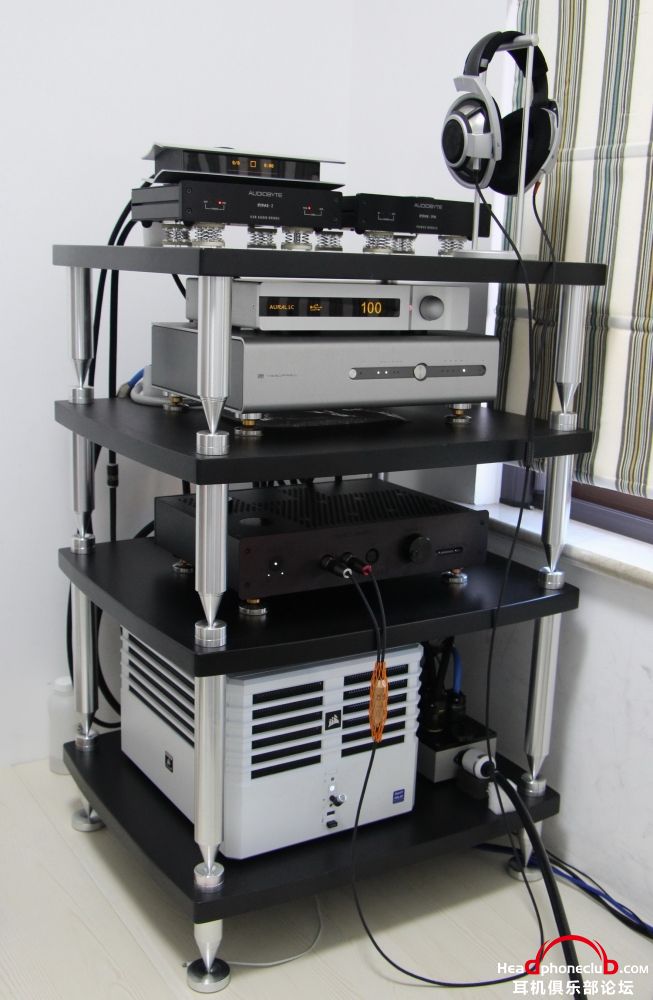

系统简介
       耳机:HD800[音神双三芯平衡线]|HD800S[银彩古河碳纤维双三芯平衡线]
       音源:Auralic Aries大白羊[AET SCR电源线]+Kripton UC-HR1.0 USB线|PC+Stealth USB-T 1.5m USB线
       界面:HydraZ+ZPM[SAEC PL-6000电源线]+Stealth Varidig V15 AES数字线|音神COX-1.0tripleC-FM-BNC数字线
       解码:Auralic VEGA[SAEC PL-8000电源线]+音神XLR-1.0PAII平衡信号线|Schiit Yggdrasil [Siltech Ruby Hill2电源线]+音神XLR-1.0PAII(1.8×1.4)平衡信号线
       耳放:Cavalli Liquid Gold [Stealth Dream V16 Uni电源线]
       电源:音神RTP-6 EVO排插|Oyaide GPX-R V2电源总线|古河GTXC-D(R)墙插面板套装
       避震:架皇HF-4器材架|音神RAF-48气浮避震板|定制钉垫|RCA/XLR屏蔽抑振端子|老叶大饼|RIQ-5010烟晶|QB-8烟晶
       处理:音神RGC-24接地|REM-8消磁器|FCS-8消磁环|RR-888舒曼波|天然水晶颗粒|Hifituning Supreme3/Cardas保险丝/SR-20保险丝

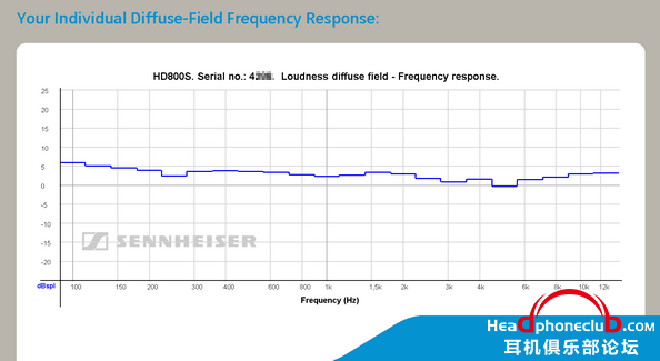

1、HD800S增加了频响范围,HD800【14~44100kHz(-3db),6~51000kHz(-10db)】,HD800S【10~44100kHz(-3db),4~51000kHz(-10db)】;2、HD800S的5-6kHz部分调低,减少此中高频段突出的问题(例如齿音)。然后其实,网上对于HD800S与HD800对比区别的帖子有很多,各论坛和烧友群谈论得也不少,不过当中提到比较多的观点大致又可以归纳为以下三点:1、HD800S声场较HD800小,2、HD800S中频较HD800近实偏向流行调音,3、HD800S的中高频衔接更加流畅。(这里先不评论,接下来谈谈我自己的认知和观点
我为什么要贴出2HD800来对比呢?大概是想说明下不同时期HD800声音的区别,甚至原本是想拿出3HD800的,但是后来听一听、也想一想,觉得完全没有这个必要,因为本来每一副HD800就都“不太一样”。因为包括解码、耳放等在内的器材其实都会因为出厂时间段、出厂批次、部件芯片、代工厂等不同,声音都会有多多少少的误差,而且这个差异几乎不可能完全避免,但厂方只要将这个误差控制在一定的范围内就可以被认定为合格品。而每一副HD800出厂也都会进行频响曲线检验测试,并且在森海塞尔官方数据库里是可以查到各个编号HD800的频响曲线的,我看了二十多个HD800的频响曲线,从五百多号到两三万号的都有(我自己手里的2万多号的频响曲线图就是问官方要来的),几乎没有一个HD800的频响曲线是完全相同的,而且不同时期HD800的曲线规律性并不强、变化也非常微小,完全看不出所谓“早期的调音听古典更好听,后期的调音听流行更好听”的趋势,不过大概看起来会因为最早期的HD800在高低频两端的延伸要差一些,也有一部分HD800在5-6kHz的曲线和HD800S类似,是平的(比如 17416号)甚至是略凹的(比如 00706号),也会有一部分HD800在8kHz是凹的(比如 在对比的这一副2万号HD800),也会有一部分HD800的频响范围会高一点点。既然每一副HD800的频响范围本来就会有细微差别和5-6kHz的部分或凸或平或凹,那么官方介绍这些HD800S相对HD800的微小提升还有什么意义么?仁者见仁智者见智。那么即使我们承认HD800S的频率范围要多那么2-4个Hz,人耳能听得出来的么?答案是:还是可以的,但需要经过长时间的听力训练,并在一定条件下通过专业测试去认真辨别;一般人是不容易听出来的。
       前面都只是理论层面分析,实际听起来,2万号
HD800 、最新出厂的4万号HD800 、4千号HD800S三者区别有多大呢?我分别在原线、银彩古河碳纤维、音神双三芯平衡线下进行了对比,第一轮对比结果很明显,2万多号听了500多个小时的HD800相比之下明显要宽松自然、润泽饱满。然后4万多号的HD800和2千多号的HD800S区别又有多大呢?带着问题我进行了第二轮对比,不过对比过程相当痛苦,坦白讲听下来区别十分微弱,以致于换了十来次还要插拔同一根线,搞得我都忘了头上戴的是HD800还是HD800S,换各种曲目去听,无论在声场、细节、高中低频、风格等等方面都几乎没什么区别,偶尔一两次感觉听出来有几处细节区别,再换几次听又不确定了。然后我又想到既然频响曲线上提到HD800S在5-6kHz的频段相对HD800调凹陷了,可不可以通过刚好在接近这个频段比较容易出现的“齿音”来辨别呢?齿音我们都知道,主要集中在6kHz~8kHz,会视男女、不同人、发音C/S/Z等不同出现频率高低,最多可达13kHz。想到这里,我找了齿音女神梁静茹的《崇拜》专辑,开始对比,先从第一首“崇拜”开始…………对比的结果是4千多号的HD800S相对4万多号的HD800齿音结象要小一点点,HD800听出明显齿音的地方HD800S一样会明显,整体并没有太大的差别,有可能4万号的HD800频响曲线与HD800S已经无限接近了。主要齿音还是声音录制或者后期制作过程中使用激励器时产生的,想要靠耳机去消除很难,刻意抑制这个中高频段,还会影响欣赏其他类型的音乐,包括上图中HD800S在5kHz的明显凹陷,这个频段凹陷还会影响乐器声音距离感变远。不过大部分录制较好的无损音乐也没有什么齿音,区别也就更不容易发现了。如果将HD800涂成黑漆,在一般的系统中来盲听对比,我相信不是很熟悉HD800声音细节的烧友很可能无法分辨。

周边处理的很完善,声音一定很棒啦

系统的完成度相当高啊。

两个耳机的线最好统一用一根哦,比如都用银彩

楼主用的是范天成的音响架吗,
请问四层架是否稳固,效果如何?

不是的,自己花心思组建的
