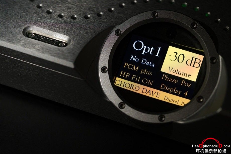

2、Dave屏幕显示简易说明(以display 1屏显模式为例)
  Dave的屏幕显示分为三个区域。最上方区域最为显眼,占据屏幕一半。其中左半边是信号源及采样率,和hugo一样以不同的色彩区分采样率;右边是音量电平状态,同样会以不同的颜色代表不同的音量水平。中间是设置选项区域,可以手动改变各项设置(下面会详细讲解)。下方左边是毫无意义的机器标识,右边则显示当前输出模式(分别是Digital Pre前级模式、DAC mode解码模式、Headphone mode耳机模式)
3、关于屏显模式
    Dave共有四种屏显模式,分别为display 1~4,会在设置选项区域的右下方显示(在Headphone mode即插入耳机的情况下该项会变为Crossfeed)。
    Display1:如上图所示,为黑色底面,彩色界面,以不同的颜色来区分输入音源的频率和电平增益的大小(-76db ~ +19db)
    Display2:为黑白界面,只有黑底白字,无法通过颜色来区分输入源的频率和电平增益大小
    Display3:为蓝底彩色界面,和Display1的区别主要是底色变成了蓝色(毫无意义的感觉)
    Display4:界面同Display1,区别是4会在20s后关闭屏幕显示,只有通过按键、输入源变化或者音源采样率变化才会唤醒(相当于Display1的省电模式)。
