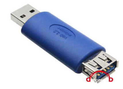

有没有这样的USB转接口,但是没有5V供电的?安装后,USB只提供数据信号,不提供5V供电。给独立供电的界面或者解码器使用。

发表于 2016-9-6 13:42:36 | 显示全部楼层
自己把线剪了不就可以了吗?

发表于 2016-9-6 13:55:00 | 显示全部楼层
用小片的紙把那個5V貼起來就好啦

发表于 2016-9-6 14:35:00 来自手机 | 显示全部楼层
有些独立供电的界面是切断usb外部来电的,比如mua1

发表于 2016-9-6 14:50:06 | 显示全部楼层
用胶带剪细点,把5v的那个针脚贴上就可以了。

发表于 2016-9-6 18:19:12 | 显示全部楼层
没有5v电,99%的usb解码根本认不出机器的么....机器识别和usb电气隔离都是靠电脑供电的,少数除外。
有的usb卡就能关闭供电。
另外,真的不需要5v电的机器,他也不会用到usb线上的5v两根,所以根本不需要你自己去剪啊,这样做意义何在?

发表于 2016-9-6 23:41:23 | 显示全部楼层
有 ...
目前很多机器都不用吃5V了
但不用5V的机器不代表那个5V的躁讯不会串入机器阿
一般来说贴5V的目的就在于隔绝PC的脏电

发表于 2016-9-6 23:44:12 | 显示全部楼层
SAwole7892 发表于 2016-9-6 23:41
目前很多机器都不用吃5V了
一般来说贴5V的目的就在于 ...
不吃5v不等于5v可以直接不连。
XMOS带电气隔离的解码,暂时我还不知道哪个可以直连数据线部分,然后pc可以识别的...不带隔离的见过几台。
Bricasti,emmlabs等确定不行。

发表于 2016-9-6 23:45:37 | 显示全部楼层
你可以考虑用双头线,然后识别完后拔掉一根。其实,有些解码内部就是这样处理跳开的。新的解码基本都带usb隔离了。

10楼和11楼的兄弟分别发表了自己的观点,我就是因为先前有10楼的观点才发这个贴。不知道解码器厂家有没有权威性的结论。

 楼主| 发表于 2016-9-7 08:08:05 | 显示全部楼层
yamuling 发表于 2016-9-6 23:44
不吃5v不等于5v可以直接不连。
XMOS带电气隔离的解码,暂时我还不知道哪个可以直连数据线部分,然后pc ...
10楼和11楼的兄弟分别发表了自己的观点,不知道解码器厂家有没有权威性的结论。
技嘉有一些主板有一个DAC USB,可以停掉5V电专供数据。那样和我主贴的效果不就是一样的?

发表于 2016-9-7 08:49:07 来自手机 | 显示全部楼层
找几个解码试试不就知道了。打印机线剪掉两根供电,几块钱成本,很简单的....
