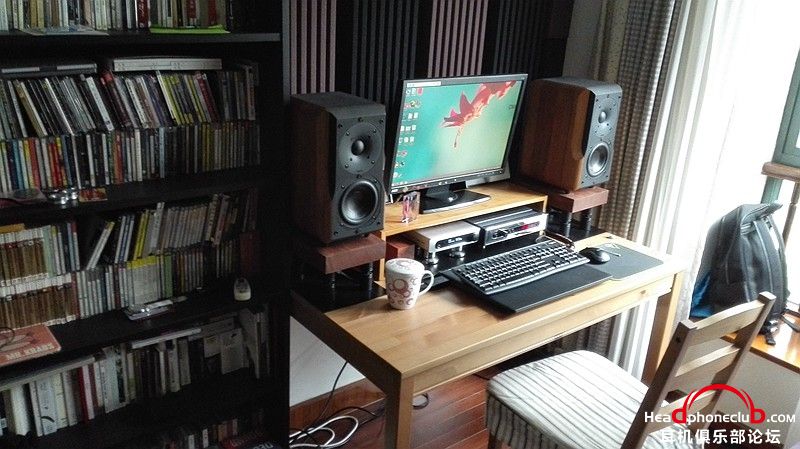

最近忽然很不满意桌面电脑接有源喇叭的feel,原因不明,就是不换心不舒服(简称烧得慌-_-),于是花了点时间,搭了套适合桌面的迷你无源hifi,这里简单同大家分享分享一个HIFI玩家是怎么折腾桌面的^_^

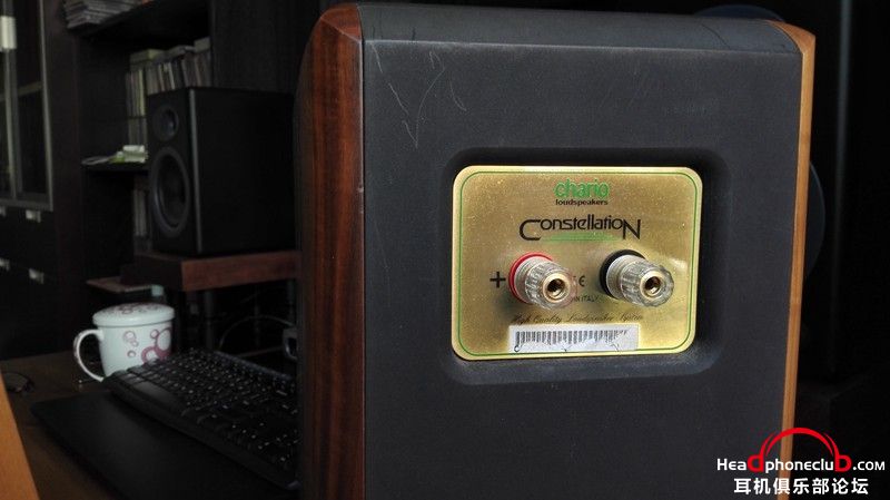

适合桌面用的喇叭不难选,因为不能太大,6寸基本是极限,而6寸以下的好的无源书架喇叭也就这么几款,我用的这款是我六年前买的卓丽星座一号(chario lynx),5寸喇叭,但箱体很大很重,单只超过10公斤,和6寸监听喇叭差不多,常见的5寸监听在星座一号前就像玩具似的。但现在淘宝上卖的星座一号已经改过版了,箱体缩水,后面接线端子的板也从金属变成塑料,颜色从金色变成了黑色,声音也大不如前,比如现在网上介绍星座一号,会讲它不适合大动态,而当年我买的时候,它的卖点之一就是小体积大动态……外观缩水,声音缩水,真是可惜Chario这个牌子了。
我的小星座,背面满是划痕,好沧桑的赶脚~~~

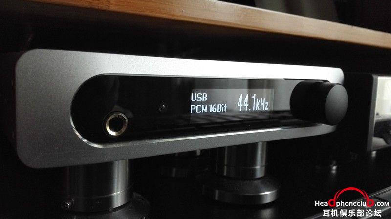

音源是随便选的……真的很随便,就是在网上看到一个颜值不错的就下单了……就是下面这个:Matrix mini pro 2。到手之后,果然颜值不错,声音比笔记本声卡好N多(废话-_-)。3千多的国产解码,基本就是素质不差音色中性的典型,还是值这个钱的。另外这货的平衡输出远超单端,用它就要用平衡,哪怕平衡转接RCA线,都比RCA线直接插单端好。

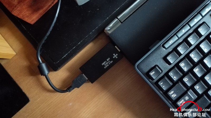

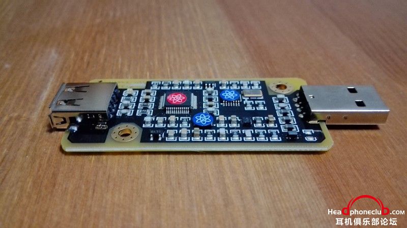

电脑的处理就很随意了,毕竟不是正儿八经的pchifi,电脑还要做事打游戏看电影,所以像pchifi那么优化是不成的。我只是加了个泰坦鸟,泰坦鸟里贴了几片调音贴片,USB线都是鸡线。
宽衣解带的泰坦鸟,我给它贴了几片膏药^_^

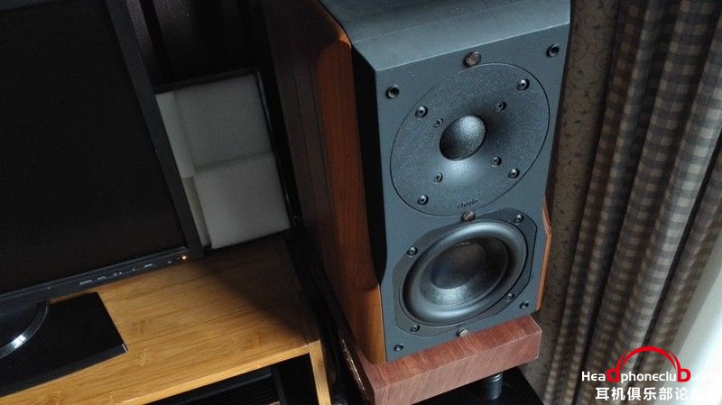

桌面避震,最重要的,是喇叭的避震。因为喇叭紧贴着桌面,所以第一,桌面可能有共振,低频轰轰很常见,第二,桌面的发射太强,直接影响清晰度。常见的处理方法,要么避震板,要么悬浮架,要么脚钉。我的做法是三者结合,ABA薄板打底,板上悬浮架,悬浮架上放5公分木板,喇叭下面加脚钉,放在木板上,如下图,这是我试验过觉得最好的一种组合(组合,包括了材料的搭配和搭配的顺序)。
星座一号是蛋疼的下导向孔设计,所以没办法贴在木板上,一定要用脚钉支起。而且脚钉的高度必须2cm上下,所以我选择的是欧亚德碳纤维化振石+底座的组合,刚好两厘米。效果么,比原配的橡胶钉好很多,但音色也相对亮丽硬朗一些。
这么处理之后,和原来喇叭直接放在桌面上相比,可谓天壤之别,低频轰的问题完全消失。当然,振动是不能完全隔离的,但是当大动态来临的时候,最下面的ABA薄板共振的现象已经相当轻微,说明避震效果已经很OK了。

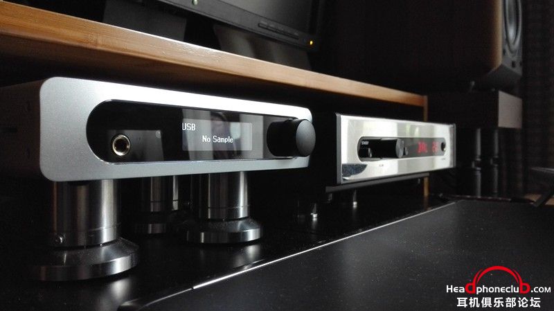

解码和功放的避震,没什么好说的,解码下面是FE大钉,功放下面是老叶的四个悬浮钉,解码功放全部落在ABA厚板上。加钉前后,声音的区别还是相当明显的。FE大钉的特点我很熟悉了,即使解码很小,但四个FE大钉还是带来声音质的提升,不管是频宽,动态,还是透明度,都有了一耳朵的提升。不过一般不会有人话四五千买避震钉给三千的解码用,我这套FE大钉是库存,库存……功放下面垫的是老叶的悬浮钉,特点是高透明度,有贵气,低频很结实。如果说原先低频有点散,加了之后,低频有种从气功变成拳头的感觉,说实话一耳朵不是很适应,但慢慢就习惯了~

桌面系统的空间处理是百分之九九的同学都会忽略的事儿。但我觉得,这是成本极低的提升音质的手段。桌面近场聆听,一般桌子靠墙,这时候只要在所靠的这面墙上做一些处理,什么空间感脱箱感立刻就有了。今天看到个帖子,说近场没有声场的感觉,这种情况与其检讨器材,不如检讨空间。下面这个是我书房的角落(无摆拍纯天然所以比较乱……),正儿八经的桌面近场,喇叭后墙贴了7公分厚的吸声海绵。我还记得我贴完海绵开机的时候,一耳朵感觉到喇叭消失,声场实体化。虽然只处理了一面墙,但对于类似我这种的空间来讲,这面墙比其他墙都更重要,因为离耳朵最近。
但是如果我还能选择的话,我不会贴海绵,而是用下面白色的那一块东西……吸音海绵有很大的局限性,就是500HZ以下基本不吸,500以上到1KHZ少吸,1K以上多吸,所以,吸音海绵用的多了,声音会发闷,而且会不舒服。吸的少的频段,反应到听感就是这个频段变多了,大家可以试试调EQ,把500HZ这个频段调高些,听听什么感觉。我个人觉得很不舒服。所以,我一直很少用海绵。这次仅仅是因为便宜方便才用。但用了之后,就面临一系列的调整,比如为什么把喇叭橡胶钉换成欧亚德?避震只是第二考量(原本橡胶钉也很不错了),第一考量是希望拿欧亚德的金属味去中和过闷而不爽的空间染色。除此之外,喇叭一毫米一毫米的前移,每前移一毫米,声音的重心就往高频去一点。调整到现在已经没问题了,但调整的过程真心好累。
那么这个白色的一块东西是什么?它就是来自日本做水钉的KXXX家的吸音板。来到手我一看这个造型,就确定它一定比海绵好,果然用下来如我所料。固然受限于体积,它不可能吸收太低的低频,但好在全频吸音系数的走势比较平稳,不像海绵500HZ一个大波谷,所以不会有突兀的感觉,相对更中性,更容易校声。另外不知道有没有DIY达人愿意DIY一个?看着不算太难啊~~~

62
2014-5-30
发表于 2016-9-14 12:22:43 来自手机 | 显示全部楼层
bthans 发表于 2016-9-13 22:54
桌面系统的空间处理是百分之九九的同学都会忽略的事儿。但我觉得,这是成本极低的提升音质的手段。桌面近场 ...
坐着听 位置会不会有点矮?
60
4276
87
87
2011-4-7
 楼主| 发表于 2016-9-14 13:06:38 | 显示全部楼层
福是平安 发表于 2016-9-14 12:22
坐着听 位置会不会有点矮?
所以更有上架子的必要啊~直接落桌面大部分都矮的

62
2014-5-30
发表于 2016-9-15 09:41:23 来自手机 | 显示全部楼层
汗,我的意思是 坐着听,人相对箱子会不会有点矮

发表于 2016-9-15 10:59:27 | 显示全部楼层
坐着听 位置会不会有点矮?
要求耳朵位置一般高度
1064
2010-9-14
发表于 2016-9-15 12:24:36 来自手机 | 显示全部楼层
宅男表示这个椅子坐久了会很不舒服的
1064
2010-9-14
发表于 2016-9-15 12:48:12 来自手机 | 显示全部楼层
显示器位置会不会偏高?以端坐时眼睛平视看到显示器上沿为准。桌子尽量选低的,刚刚高过椅子扶手为佳。我以前的电脑桌也和楼主一样,桌腿之间也有横肋板加强,特别碍事。后来我淘了一个二手的电脑台,铁框架上面支一块大板,又大又结实,很方便,腿脚特别自由,想怎么伸就怎么伸,工作狗表示特别惬意
