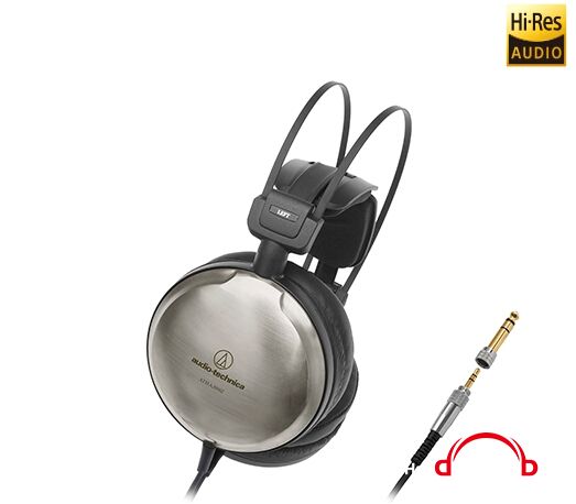

9.铁三角 A2000Z
现在市面上的高端耳机品牌非常多,铁三角作为老牌耳机厂商在产旗舰仍是饱受争议的W5000。提到W5000,我想到了两个有关旗舰耳机非常好的评测,一个是耳机大家坛翻译的《56只旗舰耳机的决战!》,另一个是中关村在线的《百万级盛宴 20款顶级头戴HiFi耳机横评》,这两个评测非常棒,遗憾的是歪果仁对W5000的评价极差,中关村相对客观但分数不高,可以看出W5000素质还是偏差,是一个重味道的耳机。
那么到了A2000Z,情况是否有改变呢?在评价之前我想简单介绍一下铁三角的三系耳机:W系,木碗系列,铁家招牌,颜值高,一直以来铁三角的旗舰都出自这个系列,而且很多都是限量或停产,如W2002、W3000ANV等,价格也很昂贵;AD系,开放式,在产旗舰为AD2000X,素质表现与主流大厂旗舰有不小的差距;A系,封闭式,各种金属碗,采用银色钛碗的A2000Z就是最新旗舰,目前应该是铁三角在产素质最好的耳机。让A系做领头羊,有点打破传统的感觉,可能只是先从A系开始更新换代,再到AD系、W系,但也有小道消息说铁三角在动圈技术上已无法取得突破,明年上市的新旗舰耳机会是平板...
回到A2000Z,一耳朵给人的感觉是高频的解析力尤为出众,有点分毫毕现又晶莹剔透的感觉,但中频比较薄,尤其是中频低段存在明显凹陷,低频则比较松垮,量感不错。整体风格是纤细和阴柔的,同时又是明亮和清晰的,可以看出还是典型的细腻型的日系耳机,而且在高频增加了一些甜味,类似农夫山泉带点甜那样的清甜,是高频泛音带来的一种回味,同时弱化了高频的刺激性。这种甜味在女高音的表达上就有着画龙点睛的效果了,如果是单纯的拔高高频,反而会使人声过于刺耳。在人声的表达上,A2000Z是比较直接清脆的,显得年轻清秀了不少,和许多铁三角耳机的粘滞感完全不同,在加强了解析之后,人声不在是A2000Z的重点,饱满度和细节均减少,比较冷薄,但好在依旧柔和光滑,加上高音的清甜染色,听上去还是挺有味道的。中频低段的空洞不仅会对人声的饱满度产生影响,还影响到了很多器乐的基音,管弦乐会显得金属味较重,比较冷冽刺激,音调偏高,结象偏细。如果不是相对加强了低频量感,A2000Z很容易会产生一种头重脚轻的倒置感,这种比较松垮的低频力度不足,在流行乐中可以起到烘托作用,在古典大编制中却很难表达出气势和厅堂感。
A2000Z的解析、分离度是优秀的,但在均衡度和中正性上不够,丢失了一些中频的信息量,整体密度也不大,比较轻薄,这种细柔清亮高解析的风格有点剑走偏锋独树一帜的感觉,嗯,这才是铁三角嘛——我想把A2000Z形容为一个“白骨精”,声音偏瘦偏亮,不太中正和真实,铁家就是这样,总会在某个地方唱的你痒痒的,靠媚功(染色)而不是肌肉(素质)勾引你。
更多铁三角耳机请关注我的微博:gebenana

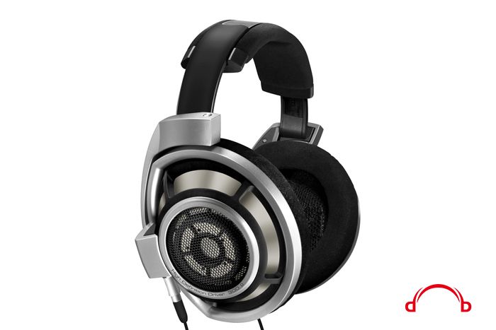

10.森海塞尔HD800
两年前试听的时候,HDVA600下的HD800让我怎么也喜欢不起来,HD600倒是一耳朵就喜欢上了,可以说二者的差异非常大,但有一个明显的共同点,森海是非常会染色的,或者说是有想法的,并不是那么的忠实于还原。传统耳机大厂,比如拜亚和AKG,都有新出带pro的监听系列,比如DT1770pro K812pro,甚至铁三角舒尔等厂商也搞起了监听耳机,但是森海塞尔似乎已经放弃了专业耳机,而是主攻民用耳机。关于监听和HIFI耳机差别,有很多探讨或争议,简单说一个为了工作一个为了欣赏,但殊途同归,HIFI的本质就是美与真的共存。
那么HD800为我们描绘了怎样的一副画面呢?庄严细致宏大的整体感。庄严是HD800的性格,细致是HD800的能力,宏大是HD800的特点,整体性是HD800的追求。HD800的庄严感有可能和6KHZ波峰有关,像6KHZ这么高的频段肯定不会是器乐的基音,而是一些中频器乐的泛音,这些器乐本身的基音也应该是被激励了,所以产生的倍数泛音大副增强,比如1.5K、3K,可能只是在6KHZ汇集所以会有一种突兀感。很多人说HD800听人声不好,中频凹陷,我的听感却是HD800的500-3000HZ频响段是饱满的、没有塌陷的,可以说比我拥有的大部分铁三角耳机都要饱满的多,而且是舒展平滑的,人声的结象也是清晰饱满的,但遗憾的是,在人声高音区的基音和泛音产生了一种急剧的压缩感,这段声音感觉是紧缩的压迫的,和中低音的舒展平衡截然相反,齿音也被大大增强,有一种无法抑制的突兀感,导致人声被分割成了两个次元,中低音的舒展与中高音的紧缩。另一方面,HD800的低频段控制力较强,也是有点缩的感觉,可能对200HZ做了吸音处理,好处是低频的动态增强,坏处是听流行的时候显得过于清晰少了点混混的感觉。流行音乐通常不是严肃音乐,用HD800来听流行,通常会觉得声音过于安稳、严肃,所以HD800还是比较适合聆听古典音乐,一是古典音乐的录音通常是原声器乐,后期加工较少,二是HD800的肃穆感很适合很多古典音乐,巴赫贝多芬勃拉姆斯等等,德国人很懂自己的音乐,为了表达更好的表达交响乐等大编制,HD800刻意增强远景器乐的能量感,在一些曲目下能更加明显感受到最远排器乐的响度,直观感受就是声场大了好几圈,但实际上这种效果也算是“做”出来的,坏处是会削弱近场发声体的能量感,这点又变相增强了音乐的整体感。可以说,无论是HD600还是HD800,甚至IE80、IE800这些耳塞,森海似乎都不想让听者把注意力注意在局部或者细节上,它注重的是一种整体的表达感,具体到HD800上,可以说森海放弃了一些近场的解析力,通过刻意营造远景器乐的存在感来加强整体感,试整体更加有环绕包围感,在大编制达到高潮时,嘹亮的高音,巨大的动态,环绕式的音场,产生一种万器合奏,万马奔腾的壮阔感,能不震撼吗?

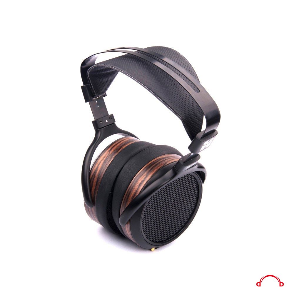

13.HIFIMAN HE560
国产耳机似乎对平板情有独钟,无论是HIFIMAN还是OPPO。耳机单元的技术不同,声音的特性也会不同,动圈、动铁、平板、静电、混合,目前没有绝对的高下之分。为了丰富产品线,厂家也会生产销售不同层次的产品,比如HIFIMAN的HE系列就是HE400i→HE560→HE1000。其实我有点纠结于HE560算不算旗舰耳机,因为它的优缺点都非常突出,那么究竟是哪里令我倍感矛盾呢?
如果从三频平衡和信息量来看的话,HE560堪称完美。HE560没有刻意突出的频段,从低频到高频非常平衡,同时有着丰富的信息量/细节,低频量感足中频细节多高频延展强。细节源自哪里?源自每个小段频响信息量。耳机并不能完整还原全部的录音信息,必然在电声转换过程有丢失(当然也能制造,音染就是耳机自己制造的非录音信息),有些耳机可能在某些频段更强势有更大的信息量,在另一些频段则丢失信息细节少了,听上去就是信息多的频段突出细节多,信息少的频段凹陷细节少。HE560则很少有凹陷的频段,所以会感觉到巨大的信息量,无论是主唱还是伴奏,无论是前排还是后排,真有一种一览众山小的感觉。
但如果从结象真实感和声音控制力来看的话,HE560又非常失败。什么样的结象比较真实?清晰凝聚密度大形体感强等等,而HE560的结象则偏大偏松,质感虚浮密度较差缺乏能量感,用一个简单的词来概括,就是“松垮”。这些缺点对流行音乐来说还好,只不过听上去比较温和宽松,倒也符合东方人温文尔雅的性格。但是对于古典来说,这种松垮的声音就显得不太真实了,虽然拥有夸张的细节,很好的解析力,但这些细节缺乏控制力和凝聚感,有些虚浮,发飘,不实在,让人感觉缺少质感、稳定性,甚至相比HD600这样20年前的老耳机都落了下风。
所以HE560还是更适合流行音乐,但也不太对味那种劲爆的欧美流行或者摇滚这类的,更适合抒情女声这种,会显得特别细腻舒展,毫无刺激性,味道上则是清秀从容的,有点与世无争的恬静感,甚至有些不食人间烟火的不实感。但请记住,这是高解析耳机,人声不会是全部的重心,丰富的伴奏细节必然会冲淡主体人声的存在感。同时HE560也是染色较少的,所以音色上比较白淡。如果喜欢焦点式的人声,不妨选择信息量更少、中高频更加拘紧刺激的HE400i,HE400i我感觉就是一个振膜少了一半面积的HE560,不知道实际是不是这样,但二者的声底真的非常接近,只是HE400i的信息量和控制力与HE560有差距。
总的来说HE560的轻浮比K812pro更甚,信息量和均衡度虽强过K812pro,但K812pro的控制力和密度要更好一些,结象更加凝练扎实,声场定位也要比HE560明确自然,加上个人对AKG味道的偏爱,所以我更加喜欢K812pro。不过HIFIMAN的更高级产品Edition X、HE1000、HE6比起HE560还是进步明显的,可惜都只是短暂试听。除了HIFIMAN,其它家的平板又会如何呢?

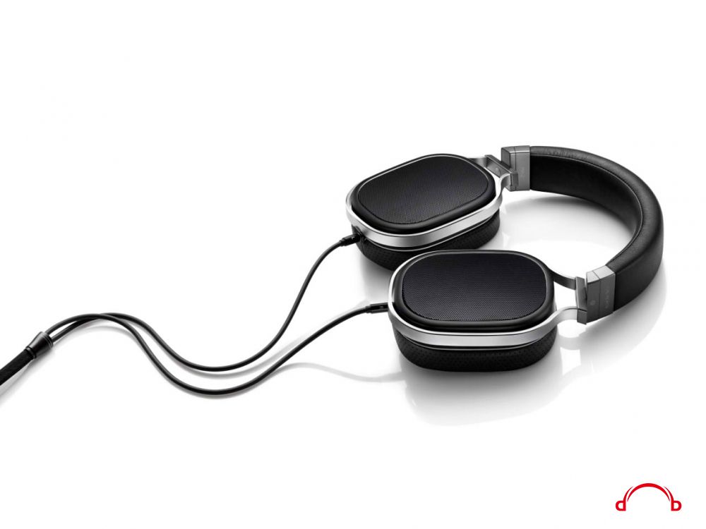

14.Oppo PM2
Oppo的耳机算是很冷门了,一般而言冷门的东西也是有冷门的原因,但试听过PM2之后我觉得Oppo是在用心在做耳机的,只是宣传比较低调。另一个阻碍因素就是价格了,似乎Oppo的优惠活动不是很多,至少不太会玩“心理战”。
对我而言牌子什么的并不重要,但PM2这个耳机带有很明显的“中国味”,调音的痕迹很明显,是有明显的审美倾向的,是个性很强的,虽然也是平板,但与HE560是截然不同的,更像auduze的LCD系列那种独树一帜。让我对OPPO不敢小看,说不定以后就是中国的铁三角。
“中国味”什么意思?就是字面意思啊,适合中国流行乐的味道。国人喜欢什么?醇厚,优美,饱满,顺滑,舒服。如果说HE560的调音像是出世的道家,那么PM2更像是入世的儒家——并不在乎什么还原,只是追求原始的好听,这是一个迎合市场的耳机。
PM2并没有追求三频的均衡,而是极大的加强了200-600hz频段,300HZ左右非常的舒展饱满,甚至过度。人声特别的贴耳饱满,可以说是非常重视人声的调音,是一种舒服丝滑滋润有着牛奶/奶油感的人声,人声是丰腴厚润的,会展示更多的小细节。平板的低频量感一般都不会少,PM2的低频在平板中算是比较少的了,PM2是在300hz突出,在极低频是出现了比较明显的下滑,所以低频下潜较弱,加上本身声音的质感比较松软,低频的质感显得稍差,缺少硬度,但好在量感没有那么多。PM2的高频在5KHZ以上严重滚降,可以说高频是很弱的,信息量确实少,但好在听流行的话影响不大,所以PM2的齿音是很少的,音色的金属味也很少。
PM2在中频600HZ左右有很强的残响音染,听钢琴的话会明显发现中频某段有一种“余音”,不干净,很像刻意涂抹的音效,奶油味也和这个音染关系很大。
PM2的解析分离度都属于旗舰水平,所以显得高频并不暗,毕竟人耳听到1-2KHZ就已经觉得非常亮了。PM2的低频上段虽然很肥厚,但不糊,只是比较粘滞和松软,PM2整体也是粘滞温顺的。PM2的声场比较小,包围感强,毕竟是个听口水歌舔脸的耳机,但分离度确实很不错所以听起来还是有旗舰的风范,而且结象的密度也很不错,这点倒是更像Edition X而不是HE560,可惜我只是简单的听了EDITION X,不然二者的深度PK一定能碰撞出激烈的火花。(其实我觉得PM2的人声味道要更好,但EDX的三频更均衡一些)
PM2的优势就是调音,非常的大众流行化,而且是有素质作为基础的调音,改凸的凸,该砍得砍,虽然这样的声音不“正确”,但我挺喜欢的,听起来也确实顺耳舒服,有点像我很喜欢的铁三角CKR9ltd,当然二者差别还是很大的,但给我的享受感却很相似。按道理讲,这种丝滑柔顺饱满奶油味的调音应该很有市场啊,真的非常适合华裔歌手的声线,却为啥没人买啊?
原因可能是市场还是需要炒作。

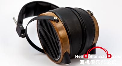

15. Audeze LCD2
提到奥蒂兹的平板耳机,第一反应就是重量了...有趣的是,LCD2的调音也自带“沉重感”,这份沉重你能否接受的了?
可能是振膜大小的原因,平板耳机的结象一般都偏大,LCD2也不例外,但是,和上述的HE560、PM2不同的是,LCD2的密度非常大!低频更是爆炸!!!爆炸这词绝对是最好的形容,美国佬真的就这么喜欢低频?当然,这个低频要比Beats pro那种低频要好的多,但对于低频量感的追求,美国人真的有些夸张。LCD2的低频势大力沉,面积大,厚度厚,力量足,左勾拳,右勾拳,每一下都是重重一击,double kill。
有了这么厚的低频,LCD的中频自然不可能厚了,很明显是压缩了的,所以密度很大,但不够舒展。具体来说,人声低音部分挺舒展的,但是中高音明显就薄了,比较拘谨直白,嘴型也变小了,虽然密度大,但填充物细节不够丰富有些滥竽充数的感觉。
听钢琴的话1KHZ左右听上去会比较“钢”,具有力度和爆发感,光亮感,颇有些金玉之声,相比之下前两个国产平板就显得柔和了。提琴则是擦弦感强,力度大,但润滑感不是很足,不够优雅,有点暴力的感觉。
LCD2乍一听是一个质感极好的耳机,这点完全是HE560的对立面,重点突出,不强调细节延展感,比较直接且不深究。形态比较夸张,人声用磁音抓耳,高频用突兀抓耳,低频用量肆意。
都说LCD2适合流行人声,但我感觉LCD2听女声的话有些过于沉重直接,不太适合细腻和婉转的亚洲女声声线,更适合一些沉稳成熟低沉的男声声线。总的来说人声是“金石之迅亮,深邃之顿挫”,别问我什么意思,反正我的听音笔记里就是这么写的(笑)。
LCD2听古典其实素质挺高的,毕竟密度大,真实感不错,但是音调还是偏低了,大调变小调,味道不对了。
LCD2有一个妙用就是用来看欧美大片,那低频,那氛围,人声对白也清晰稳定扎实,啧啧,真有点影院的音效感。
总之,这就是明显“美国味”的耳机,让柔和婉约小资等等通通见鬼去吧,强调外在冲击感(密度、力度、亮度),极大的增强了低音音效,感觉上是简单粗暴的,但实际上有素质做底的,只是调成了这样,让我不禁感到可惜,要是这样的素质用来做亚洲式的调音该多好。
